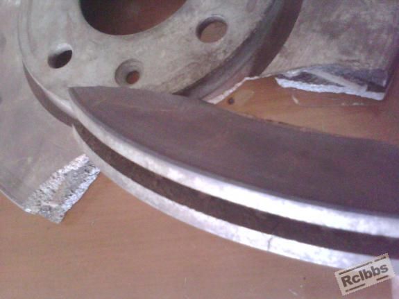

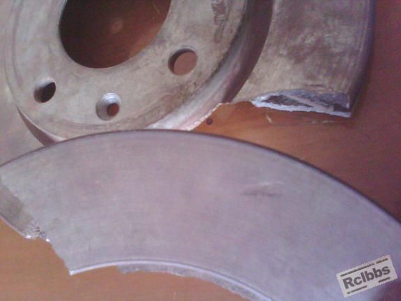

[求助] 力帆汽车刹车盘技术标准哪位同志有?

发表于 2011-8-18 15:44:19 | 显示全部楼层

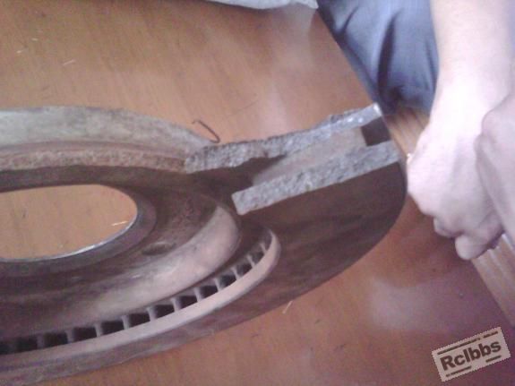

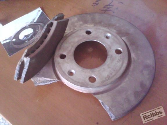

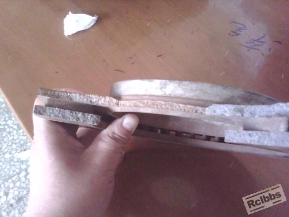

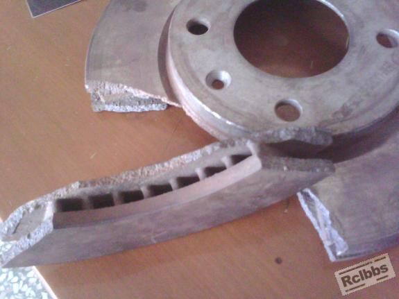

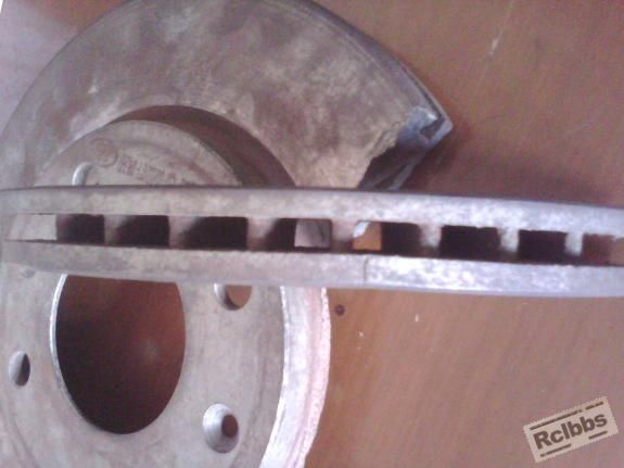

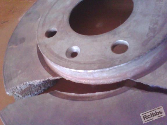

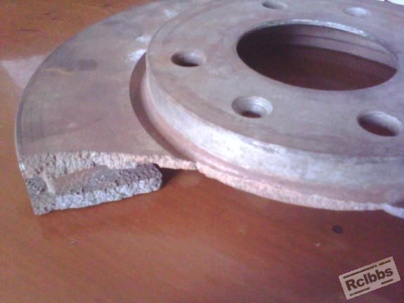

这个零件是锻打的还是铸造的??
发表于 2011-8-18 16:16:57 | 显示全部楼层
是你自己的车上的吗?遗憾,力帆就在我旁边。现在也做微车,不过大家买东西还是要货比3家。
发表于 2011-8-18 16:18:36 | 显示全部楼层

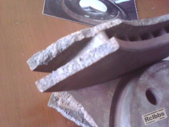

一定是铸造的      材料可能有问题  或者铸造技术有缺陷
发表于 2011-8-18 21:53:11 | 显示全部楼层
看宏观断口是脆性断裂,断口晶粒的确比较粗大,可以做个电镜断口观察,看看是否沿晶断裂。
