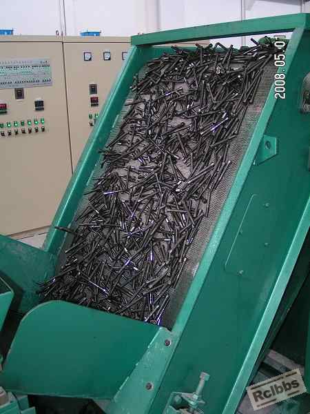

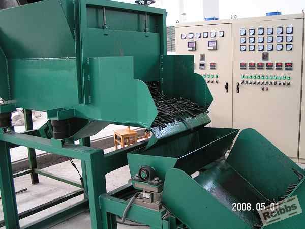

发表于 2010-9-7 14:13:58 | 显示全部楼层
这种是震动布料到称重到磁带上料。
