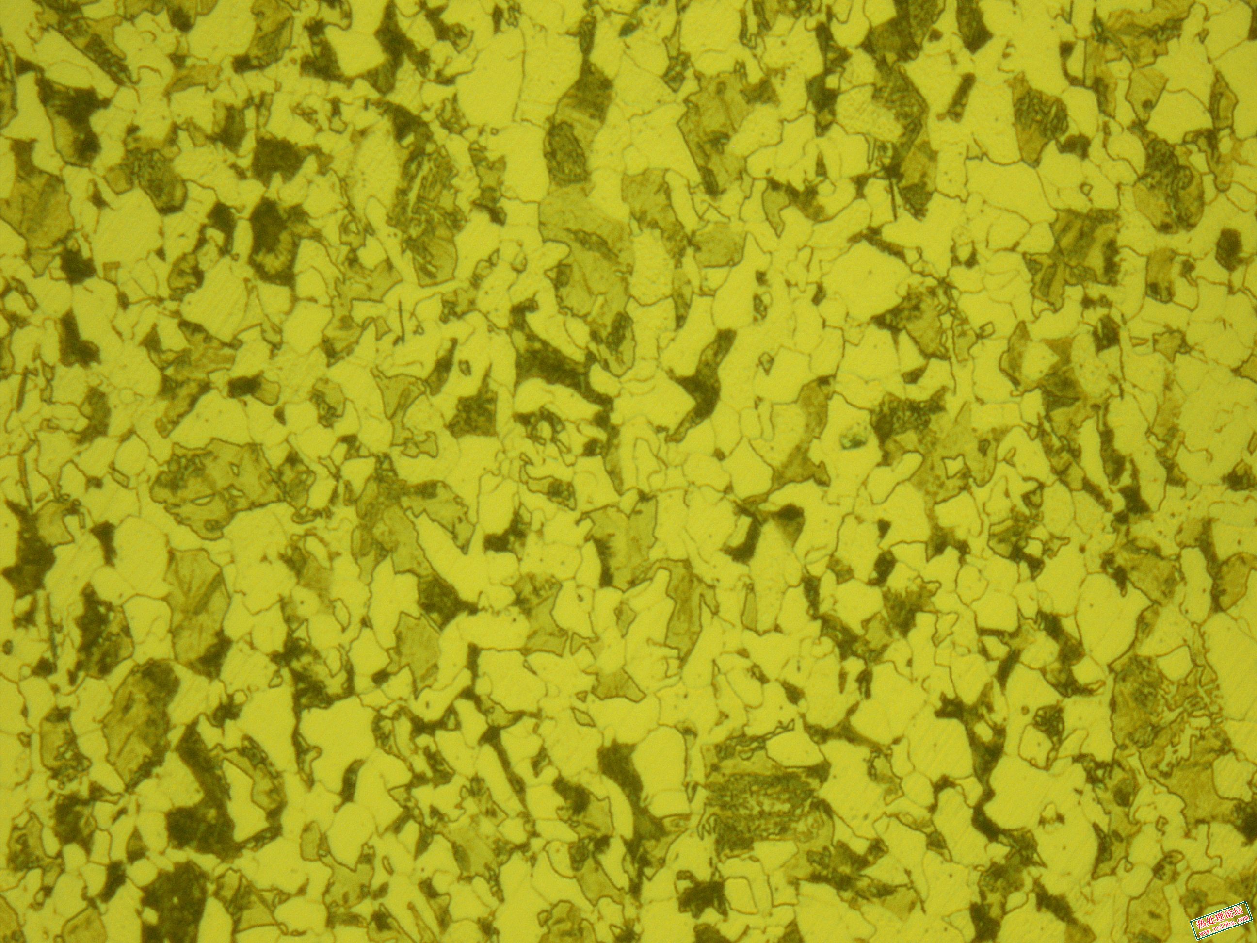

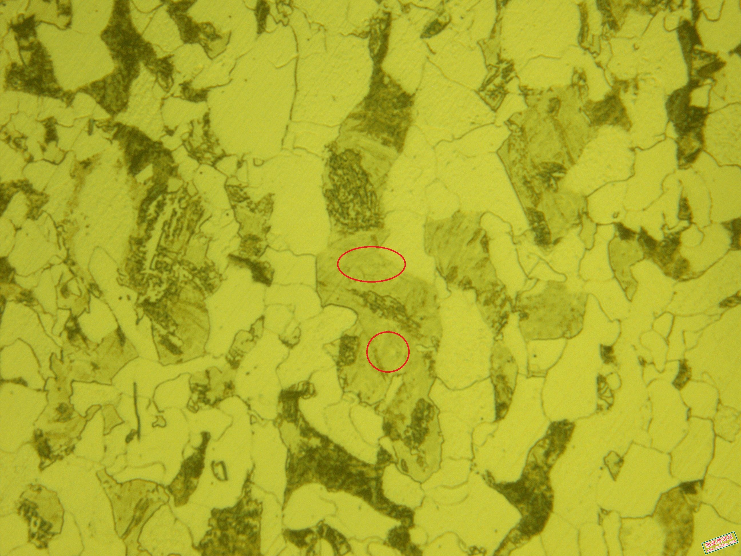

材料是16MnCr5的热轧材,未经过热处理,求看下画红圈的是什么组织。多谢了
500倍
500倍
1000倍
1000倍

其实普通金相分析并不需要去严格区分,大方向上轧制组织,可以能说组织就是铁素体加珠光体,珠光体受位向不同侵蚀不一样会有一明暗或形态差别,但整体可以认为是珠光体(含一定非平衡组织形成的伪共析珠光体)
学术上讲究严谨,就不是我们工业上对组织的区分了,所以专家说是无碳贝氏体我们肯定无法否认,毕竟从轧钢形成温度上是有贝氏体形成温度区间的空间,这个材料虽然无刻意添加渗碳体形成抑制合金成分,碳与铬都比20MnCr5低,还是有可能形成无碳贝氏体的,我们只能金相看看,或许专家是电镜确认过有碳的长程扩散的,但形成无碳马氏体可能性还是很低。从铁素体的生成量及形态看也更不可能形成马氏体
综合,工业上我个人觉得你就写珠光体
您是做论文,建议透射电镜做做亚结构,我们也等着分享您的成果

发表于 2025-11-12 16:14:14 | 显示全部楼层
无碳贝氏体!图中组织!

发表于 2025-11-12 21:47:51 | 显示全部楼层
应该还是珠光体,只不过位相不同,看到的样子不一样

发表于 2025-11-13 20:20:14 | 显示全部楼层
是珠光体组织。

发表于 2025-11-14 11:24:23 | 显示全部楼层
   组织内部没有任何结构,有点像黄块马氏体。

发表于 2025-11-19 13:25:17 | 显示全部楼层
转化温度给不出来,建议结合显微硬度进一步分析。但是感觉还是珠光体的面大。。。

发表于 2025-11-24 14:15:30 | 显示全部楼层
贝氏体,看看硬度。

发表于 2025-11-25 15:16:55 | 显示全部楼层
因为是切的一个平面,应该是不同方向的珠光体。
