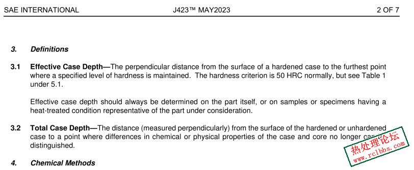

发表于 2025-11-18 16:29:56 | 显示全部楼层
SAE J423-2023.jpg 采纳6楼说法吧。
总渗碳层深度是从420HV处起

看执行标准,美标很多是HRC50,,但我们的一般是HV550,HRC52.5,,

国标GB/T 9450-2005上面维氏硬度界定值是HV550的。
