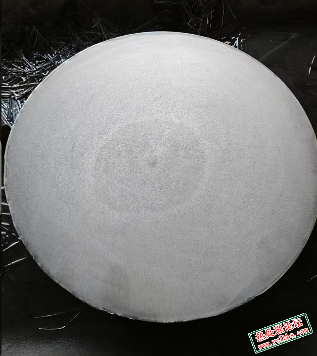

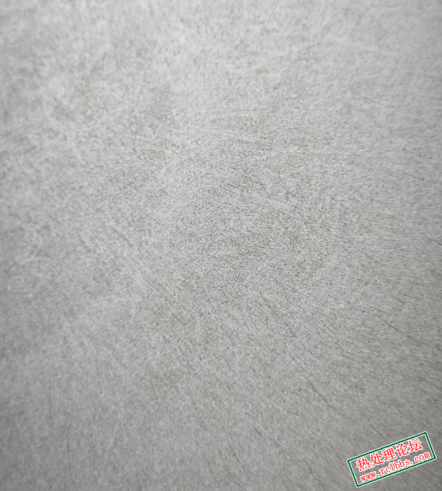

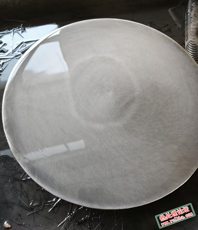

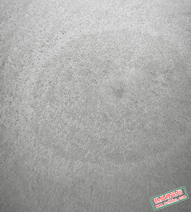

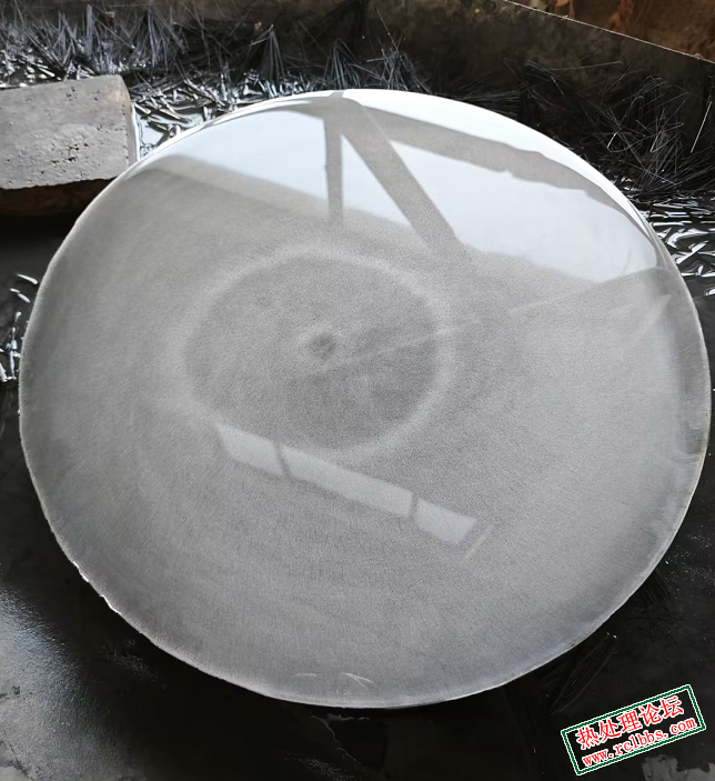

请教下各位老师,白色环状是不是锭型偏析,经过锻造变成圆的了呢,白色的应该是贫炭区或高合金区,耐腐蚀不易发黑,低倍外圈感觉像有粗大的枝晶伴随着斑点状的偏析,并非点状偏析,反而更像是之前的疏松被锻造压合,估计是凝固的时候含碳量低的位置先凝固,富炭区后凝固,产生较大的收缩,因此形成偏析导致的诉讼锻造焊合,请各位老师指点一二

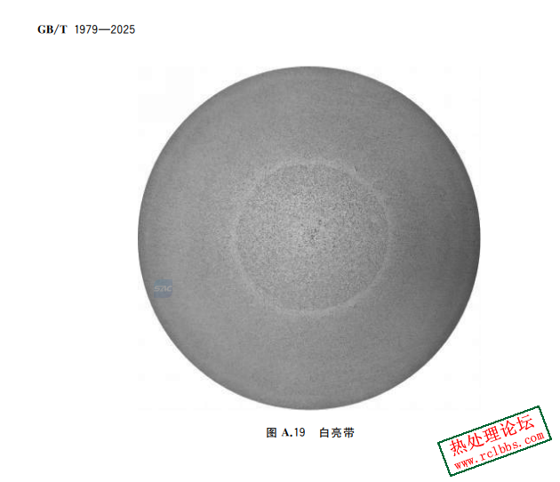

这个是不是跟你的很像

还真是很像呢,白亮带就是偏析吗
