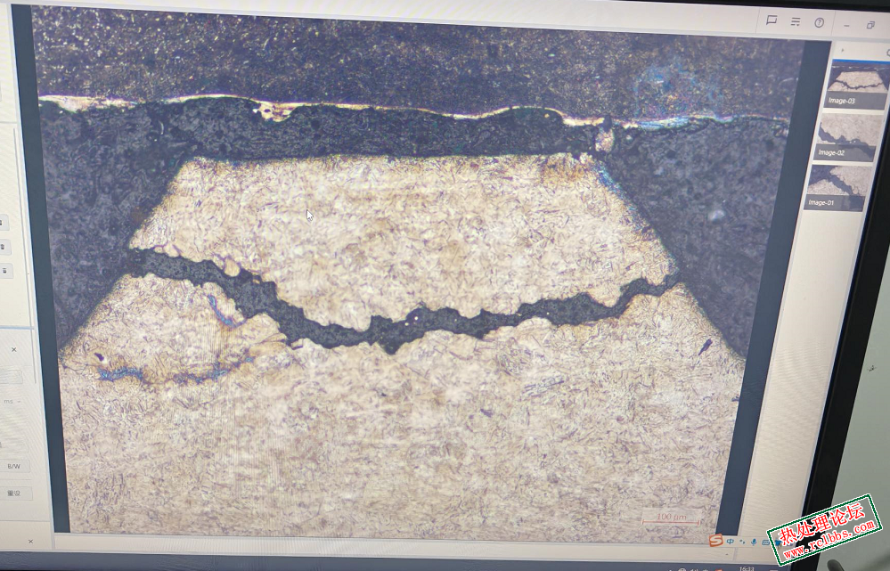

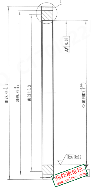

材料:42CrMo
零件结构:一个齿圈内径149mm、外径178mm,厚度12mm,齿模数1.3.
热处理工艺要求:齿根硬化层深度:0.5-1.5 450HV1、节圆表面硬度52-58HRC
热处理工艺:高频淬火,实际加热时间5.4s,冷缺时间8s,齿根渗层1.1mm左右。
淬火剂:APG水基淬火剂,浓度8-10%、冷速50-57℃/s

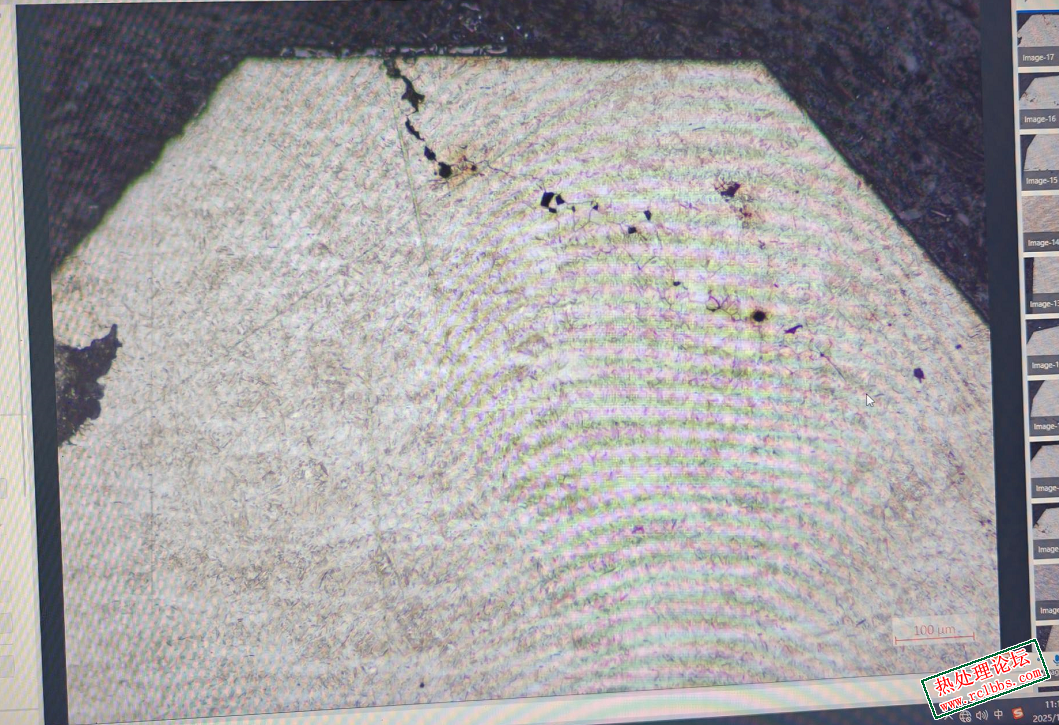

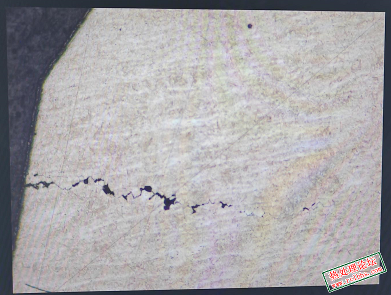

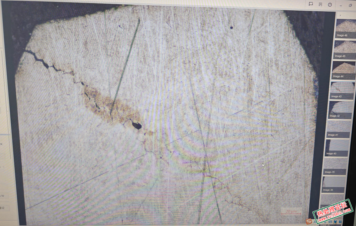

淬火后切检金相发现疑似裂纹、发现裂纹后再往里磨样1mm多裂纹消失。
各位道友可否帮看看这些是否是裂纹、这个裂纹是怎么产生的。这个过程控制是否正常。

发表于 2025-11-15 12:44:06 | 显示全部楼层
long权权 发表于 2025-11-15 08:51
生产的首件,为了快速出结果,确实没有进行回火。
正常回火温度为:180℃,2.5小时。 ...
  感应淬火检测首件,经常不回火就拿去切割,偶尔就会发现这种裂纹,主要是因为没有回火应力大,切割释放开裂。
回复 1 0
签到天数: 2287 天
发表于 2025-11-14 21:45:05 | 显示全部楼层
切割前最好回火、探伤,确认是否有裂纹、磁痕;已经切割的残件也可以再探伤确认一下
签到天数: 466 天
 楼主| 发表于 2025-11-15 08:51:23 | 显示全部楼层
txljh8 发表于 2025-11-14 21:45
切割前最好回火、探伤,确认是否有裂纹、磁痕;已经切割的残件也可以再探伤确认一下 ...
正常回火温度为:180℃,2.5小时。
签到天数: 242 天
发表于 2025-11-15 10:17:18 | 显示全部楼层
看下抛光态吧,有可能不是淬火的
签到天数: 783 天
发表于 2025-11-15 11:06:10 | 显示全部楼层
裂纹边缘没看到氧化情况,大概率是淬火裂纹!
签到天数: 1149 天
发表于 2025-11-15 13:47:29 | 显示全部楼层
淬火后检查无裂纹,没回火直接线切割取样,发现裂纹,我时不时的也会遇见。还是回火后再取样。
签到天数: 466 天
 楼主| 发表于 2025-11-16 09:00:53 | 显示全部楼层
又发现两件有裂纹,目前发现的都是未回火的出现。回火后切了10个5个样还没有发现。
有没有什么办法确定是线切割产生还是淬火过程产生。
签到天数: 2186 天
发表于 2025-11-17 07:45:46 | 显示全部楼层
有没有什么办法确定是 ...
    这个很简单,样不是没有切完吗,这个随便切切就是裂纹(而且裂纹很大),把切过样拿去比正常回火再高一点回火一次,再去切割检测就知道了。
签到天数: 1385 天
发表于 2025-11-18 09:11:46 | 显示全部楼层
如果没回火出现裂纹,那不是正常的吗。另外,这材料高频淬火应当改变冷却工艺,不回火也不会开裂的。
