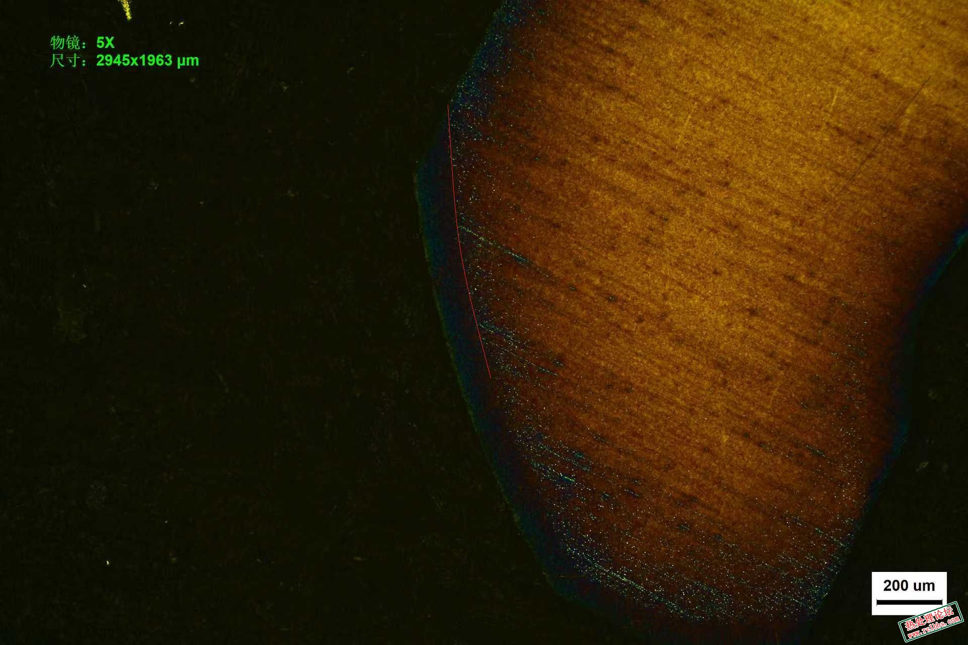

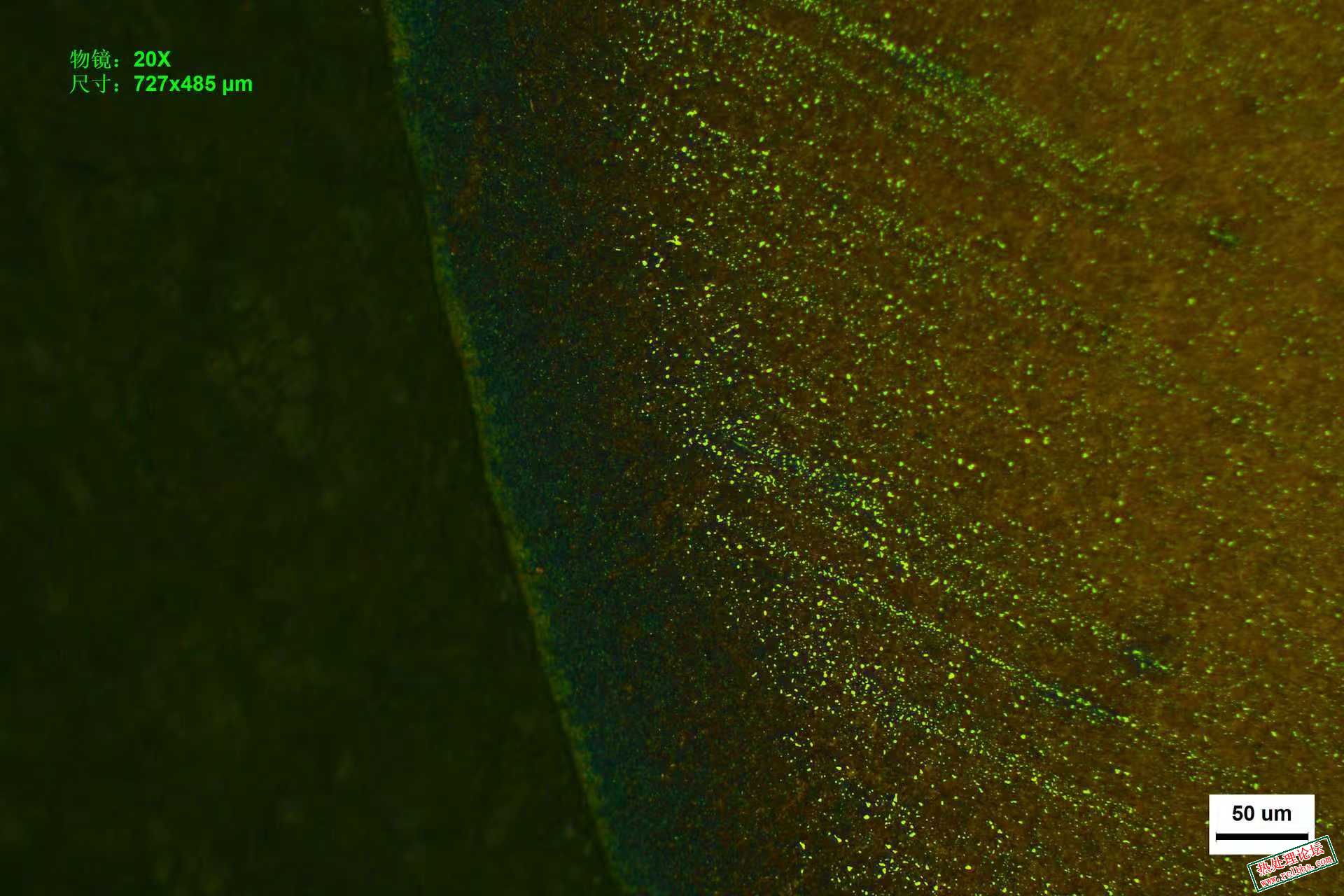

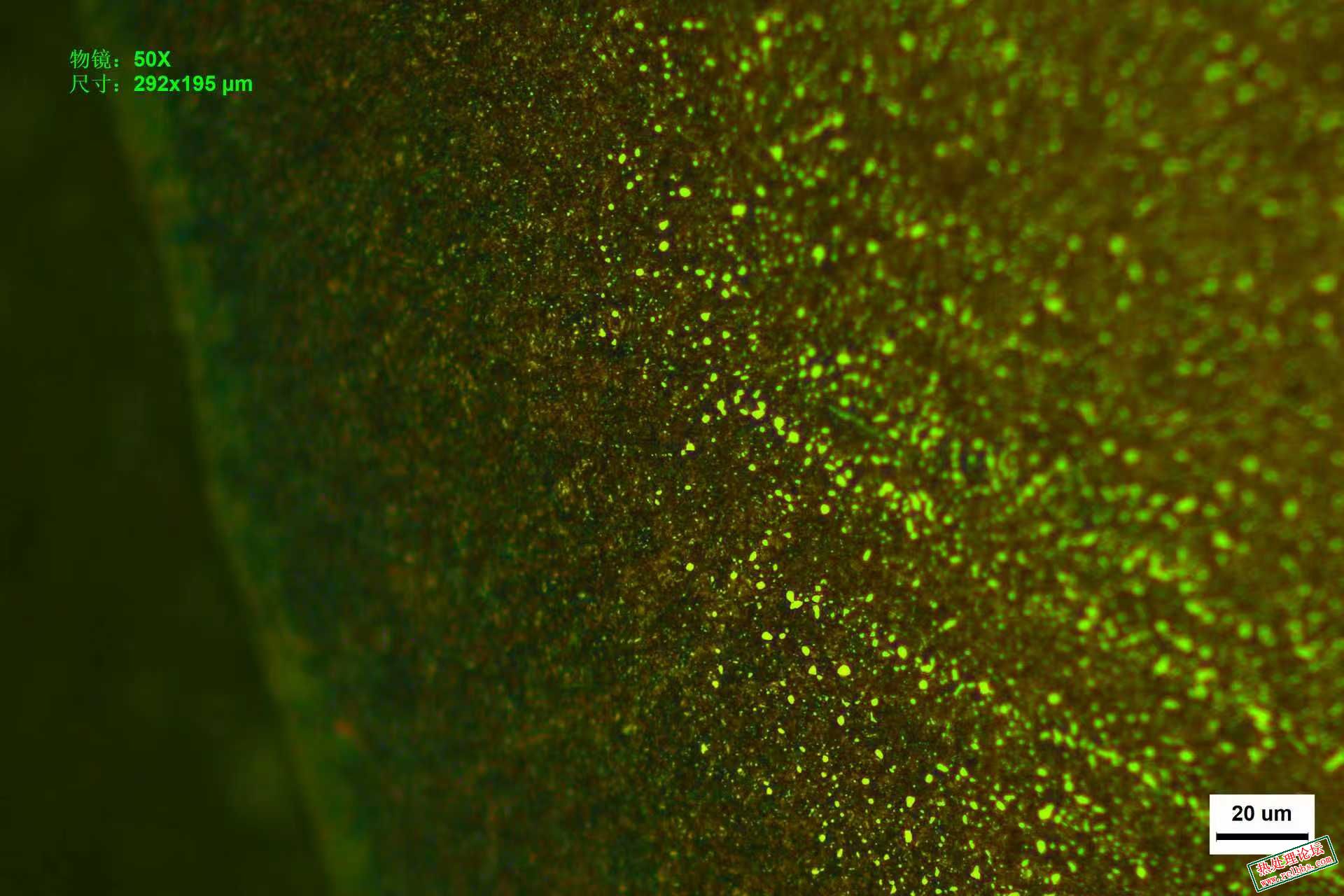

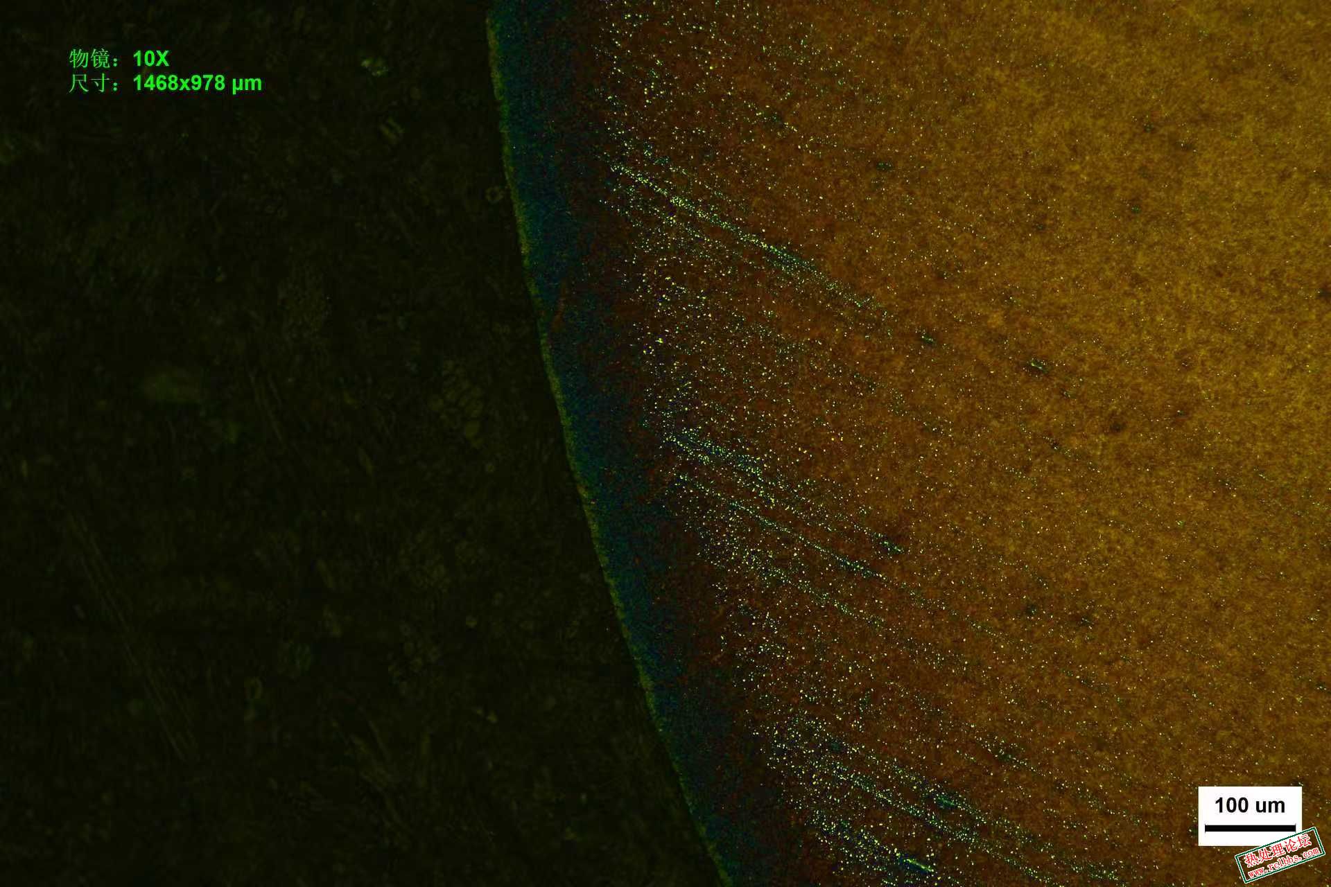

材料GCr15外圈成品,试样取的剖面。想请教下图中碳化物红线标示的明显界面是如何产生的?图片是不同倍数下。 1.jpg 50.jpg 100.jpg 200.jpg 500.jpg

   典型的带状偏析,由于形变原因,带状顺着流线变化了。主要还是材料偏析的关系。

发表于 2025-11-18 08:29:18 | 显示全部楼层
碳氮共渗工艺吧,表面产生了无碳化物,看着比较深

 楼主| 发表于 2025-11-18 13:25:52 | 显示全部楼层
确实是碳氮共渗,产生无碳化物的话是表面贫碳么?

发表于 2025-11-18 16:18:03 | 显示全部楼层
打过光谱,确实是贫碳了

发表于 2025-11-18 17:40:19 | 显示全部楼层
轴承碳氮共渗工艺;倒角区域因为没有加工,所以会保留无碳化物层的状态,是这个工艺正常的情况;原因是因为N的渗入导致的C向芯部出现的上坡渗碳的结果;所以表面富N低C的表层下出现富C 的次表层

 楼主| 发表于 2025-11-19 10:55:49 | 显示全部楼层
狂野慕白 发表于 2025-11-18 16:18
打过光谱,确实是贫碳了
能告知下光谱打下来数值是多少么?再请教下这个贫碳的原因是什么,我注意到相同工艺下来其它类型产品比如滚针基本看不到无碳化层。
