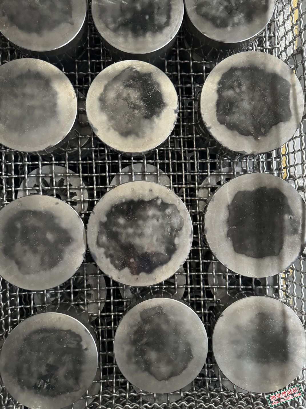

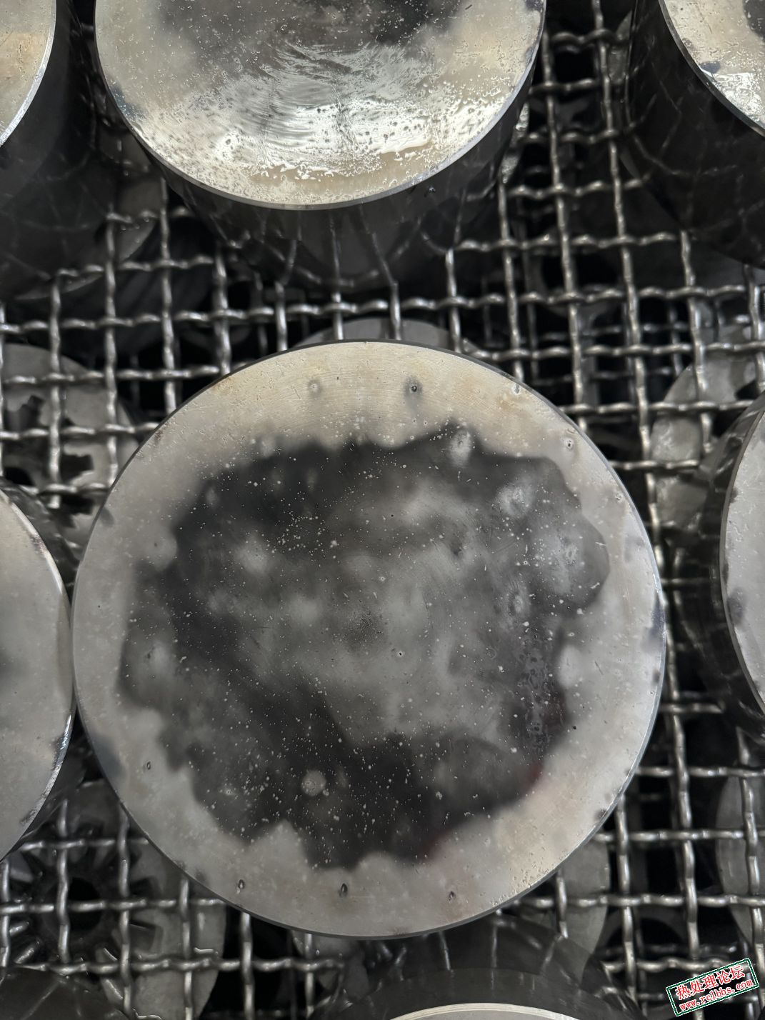

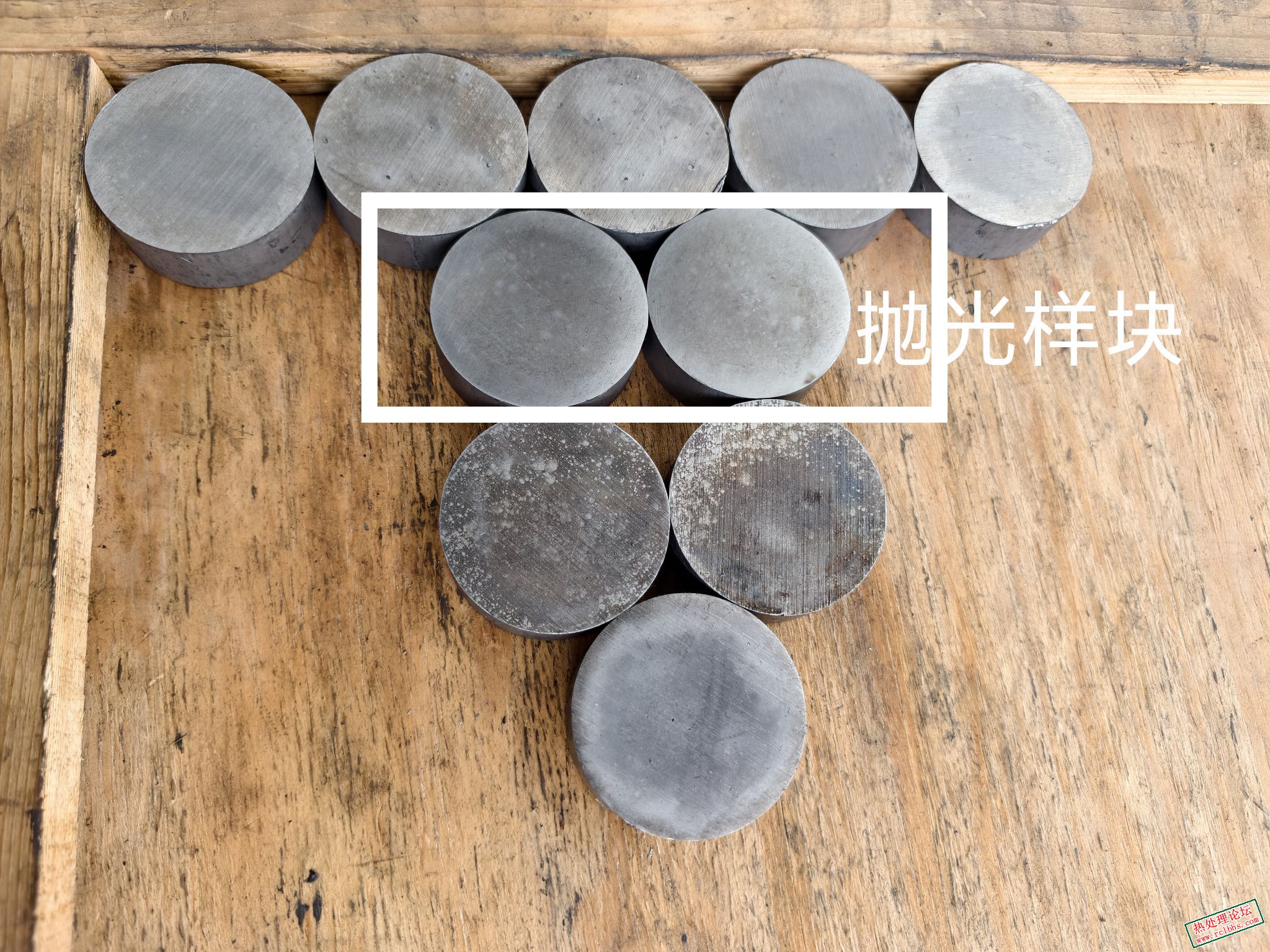

模具在真空淬火炉热处理后,表面有一层黑皮,是什么原因导致的,如何去除?
已检查设备无漏气现象,模具用超声波清洗后也有黑皮,用普通钢材精磨抛光后表面也有一层黑色物质。

发表于 2026-1-7 14:13:51 来自手机 | 显示全部楼层
真空淬火油裂解,产生的碳黑。

发表于 2025-12-31 15:11:16 | 显示全部楼层
真空炉分真空汽淬和真空油淬,如果冷却的介质有污染,模具也会变色的
签到天数: 60 天
 楼主| 发表于 2026-1-4 08:55:59 | 显示全部楼层
用的油淬,和加热室进油有一定关系,清理后会稍好一些,但也无法完全避免
