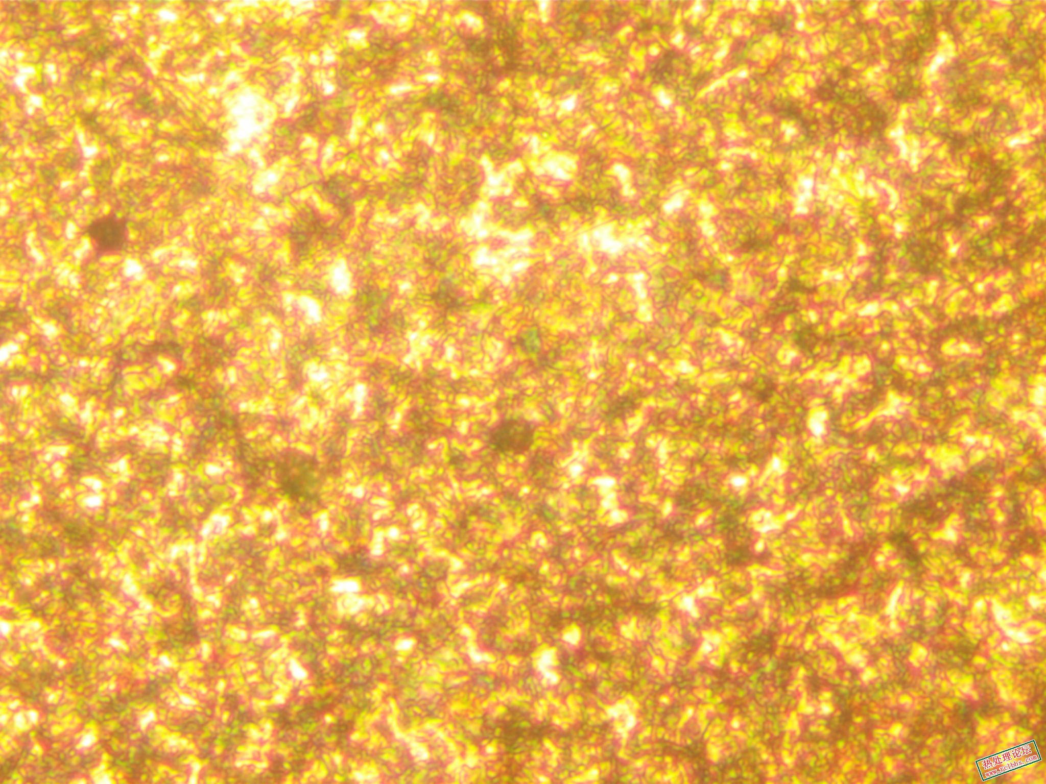

请教各位大佬看看这张图片上都有那些组织,谢谢!
4140淬火回火,500倍

这清晰度  只能盲猜了

谁让你这么制样的?你就黑白不行吗?搞清晰点。

从显微镜传到电脑上面,无论怎么调都调不清楚,而且电脑上的图片和显微镜上的图片有较大色差。这可能是我们的电脑软件不好。

这种材料10年之前我做过,大致可以看出,这是调质的组织,也就是回火索氏体,白色的区域有可能是先共析铁素体,也有可能是回火索氏体本身,因金相照片太模糊,就看不清楚了
