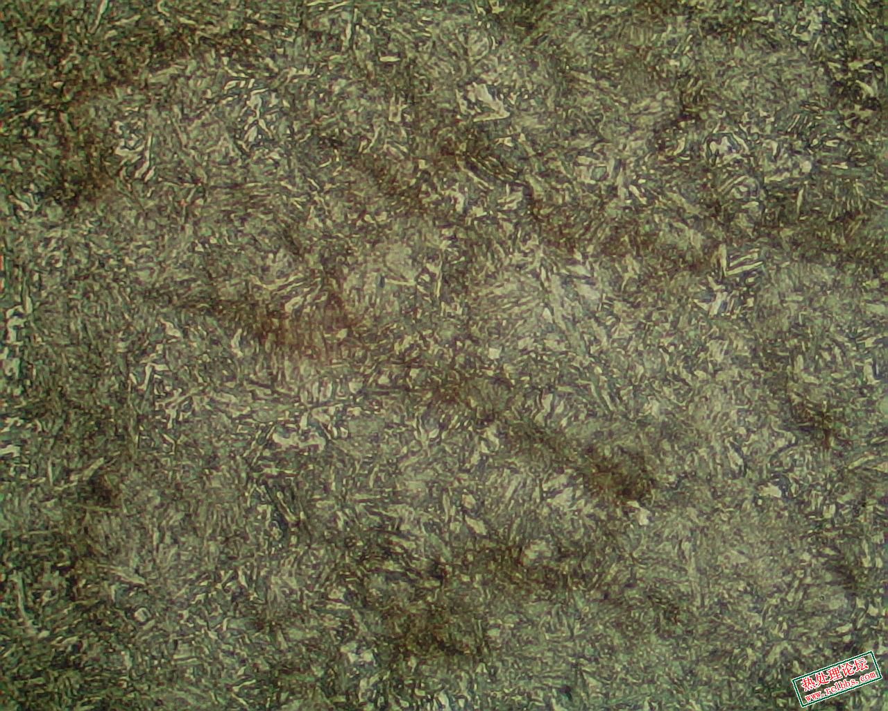

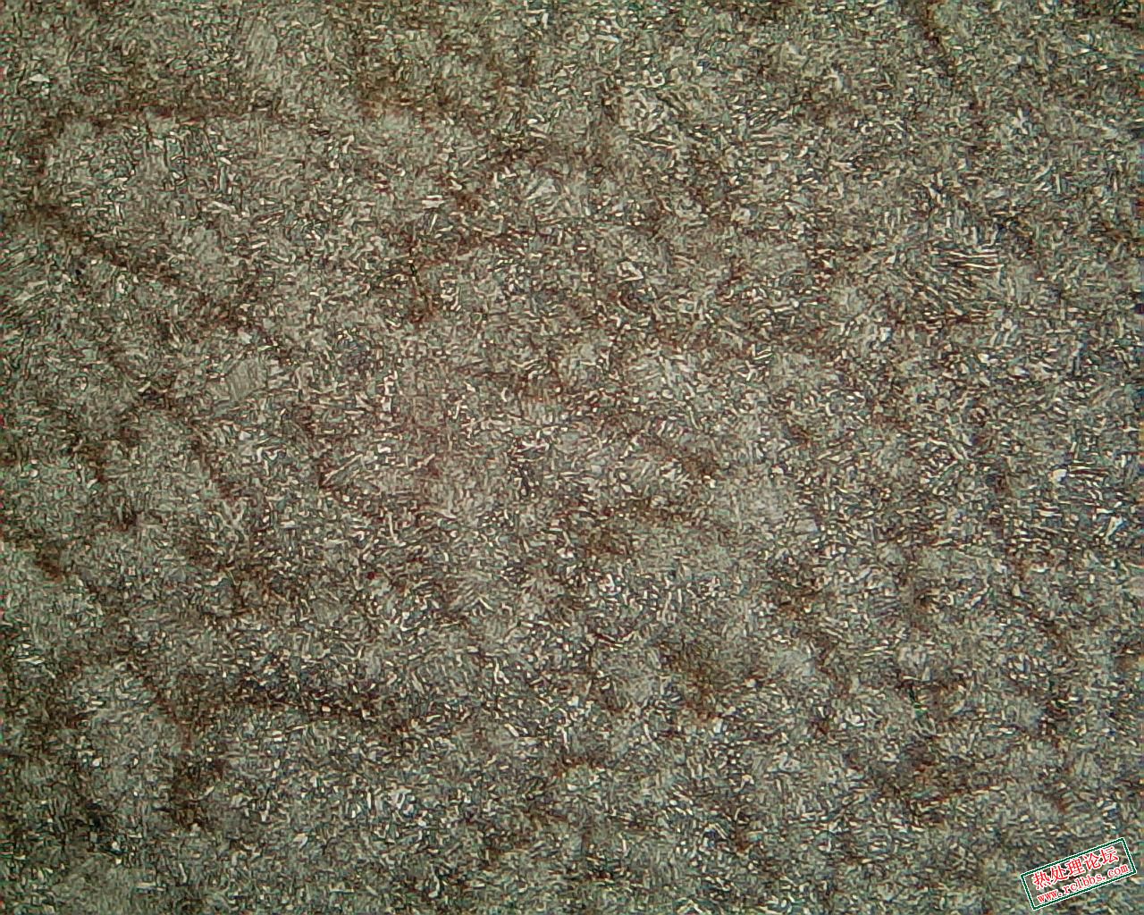

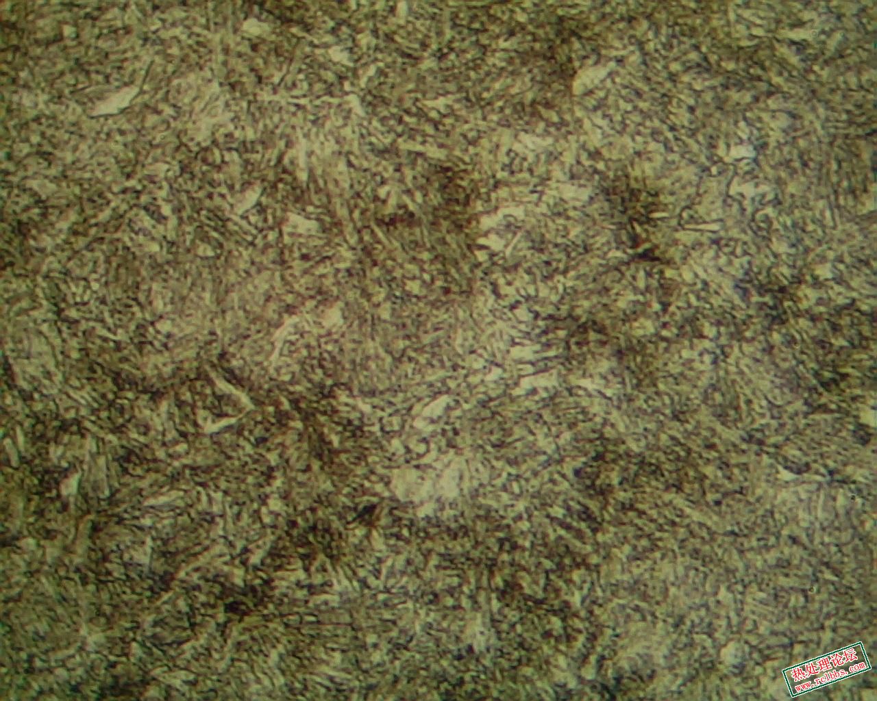

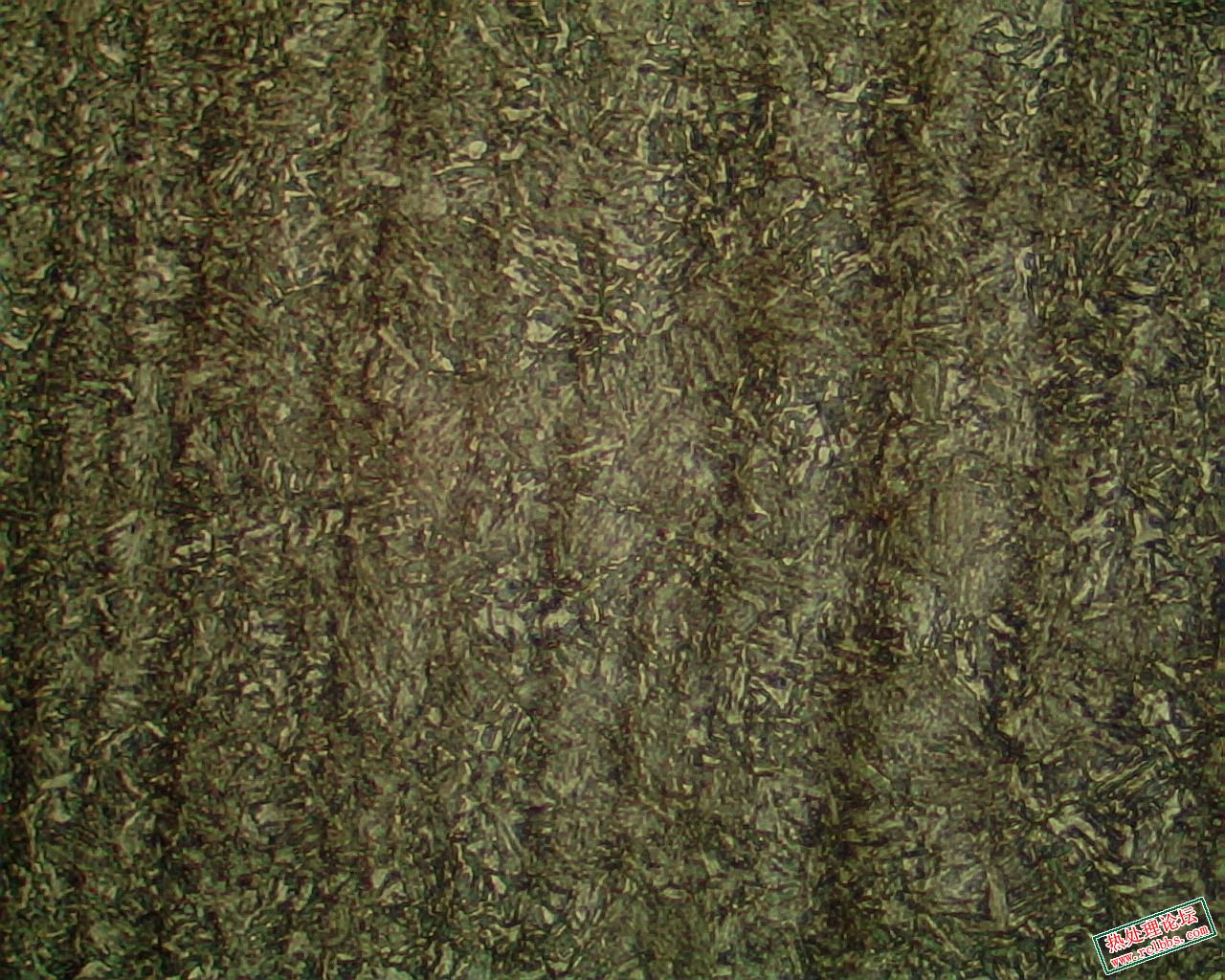

材料为42CrMo圆钢,直径是32mm,设备是中频淬火炉,加热温度是860℃,冷却是水,开裂情况如下,开裂延伸长度20mm,30mm甚至更长
这批材料以前检测过化学成份是42CrMo的没问题,调质后取过一个样,拉伸和金相也无明显异常,最近就出现淬火开裂的问题,出现概率有一半,下面是取自开裂的圆钢,状态是调质过的,我也不会做失效分析,请大家帮忙看看金相上能不能分析出什么原因,万分感谢!
图片1.jpg 100X
图片2.jpg 200X
图片3.jpg 500X
图片4.jpg 1000X

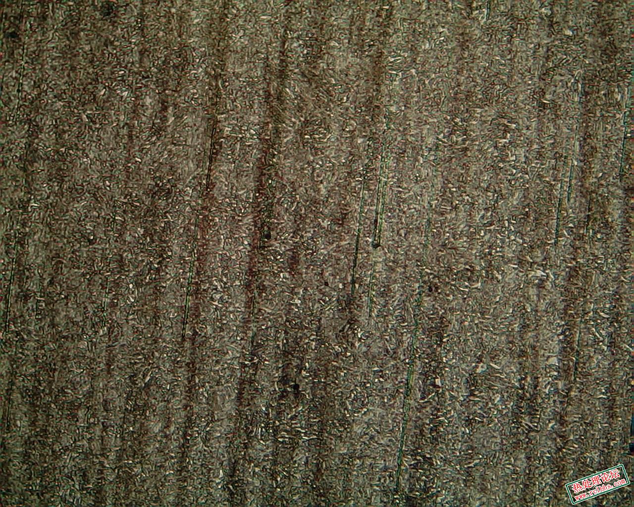

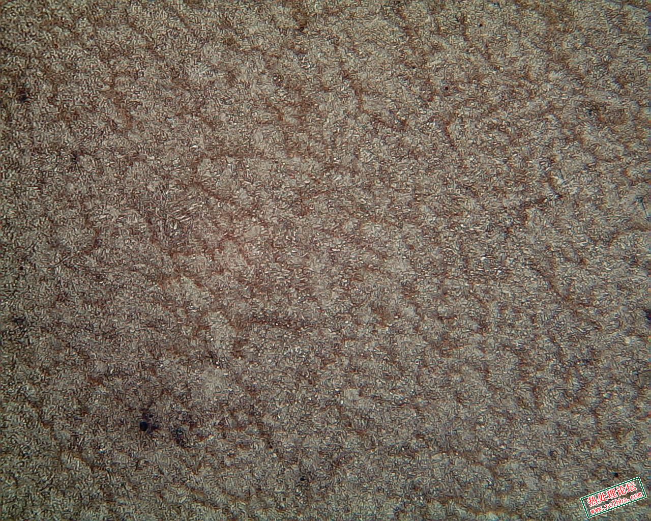

我又取了个纵向样如下
图片1.jpg 500X
图片2.jpg 200X

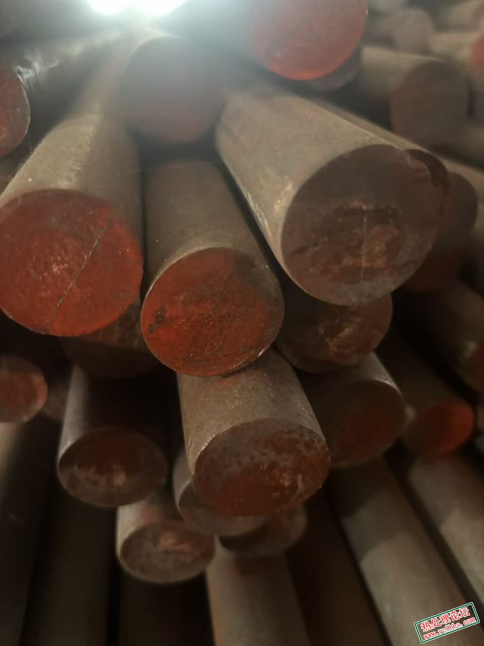

然后最近重新调质了一捆,温度下降了些,保温时间也缩短了,没有出现这种开裂的情况,我开始怀疑这和开裂的那捆不是同一炉号的(因为这批钢材放置时间比较久了,标签也无法分辨),开裂那捆都调质完了,也没法再从原材料上取样,请各位老师帮忙分析下,到底是原材料问题还是热处理问题,如果是原材料问题,那未开裂部分还能补救吗?

发表于 2025-11-21 12:44:57 | 显示全部楼层
rcl9527 发表于 2025-11-21 09:34
请问这是什么偏析啊,带状的我倒是见过,这种还是第一次见
  带状的是纵向的,横着切割就是像你图片上这样子了。
回复 2 0

发表于 2025-11-20 16:05:04 | 显示全部楼层
从你发的图片看,材料偏析还是蛮厉害的,如果材料没有什么变动的话,那就不考虑材料,从冷却方面考虑,降低冷却速度,还有考虑出水温度不要太低了。

 楼主| 发表于 2025-11-21 09:34:01 | 显示全部楼层
dzkyx1314 发表于 2025-11-20 16:05
从你发的图片看,材料偏析还是蛮厉害的,如果材料没有什么变动的话,那就不考虑材料,从冷却方面考虑,降低 ...

发表于 2025-11-23 11:08:34 | 显示全部楼层
你取一个纵向样你就可以看到偏析有多严重了
