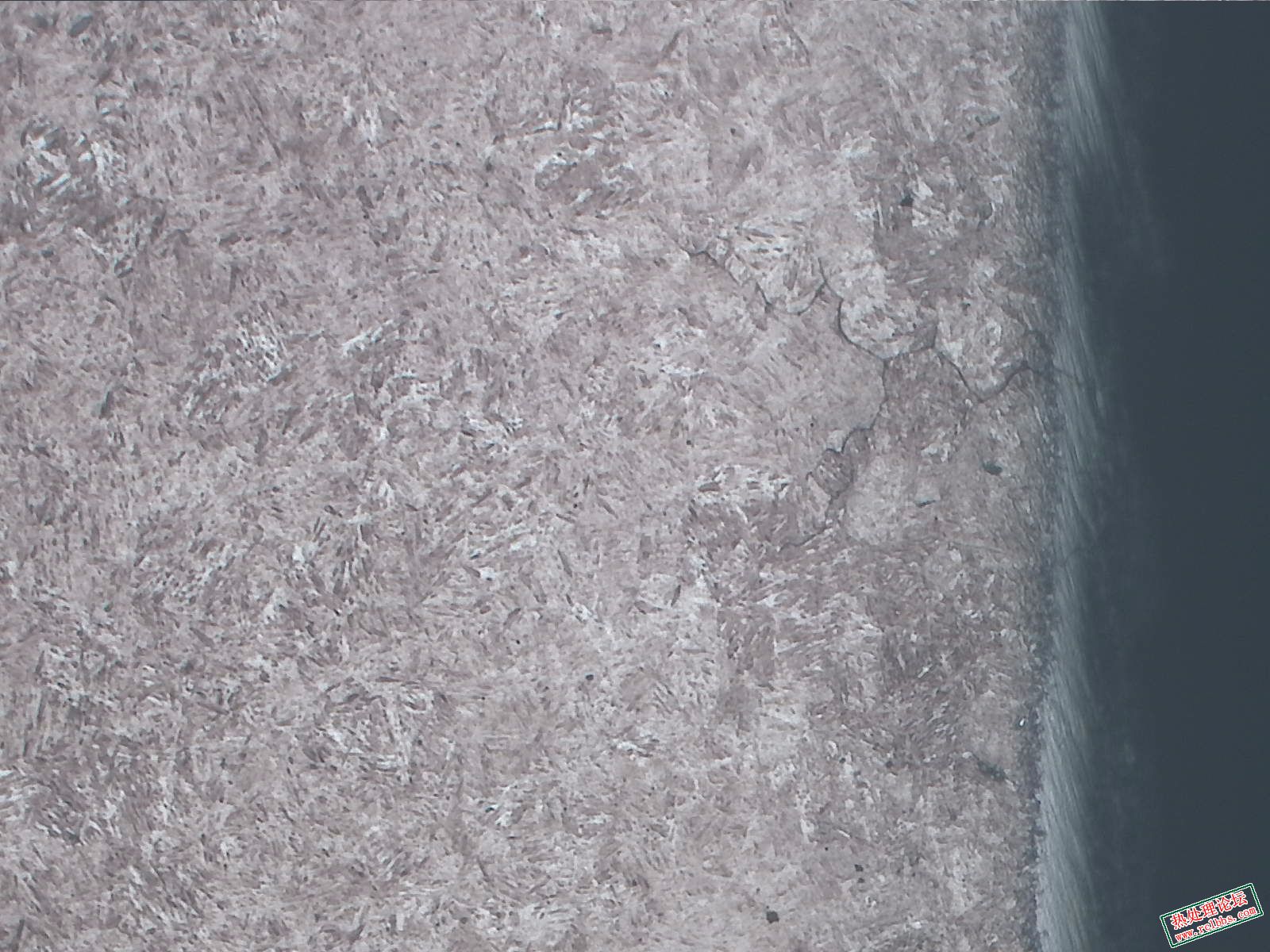

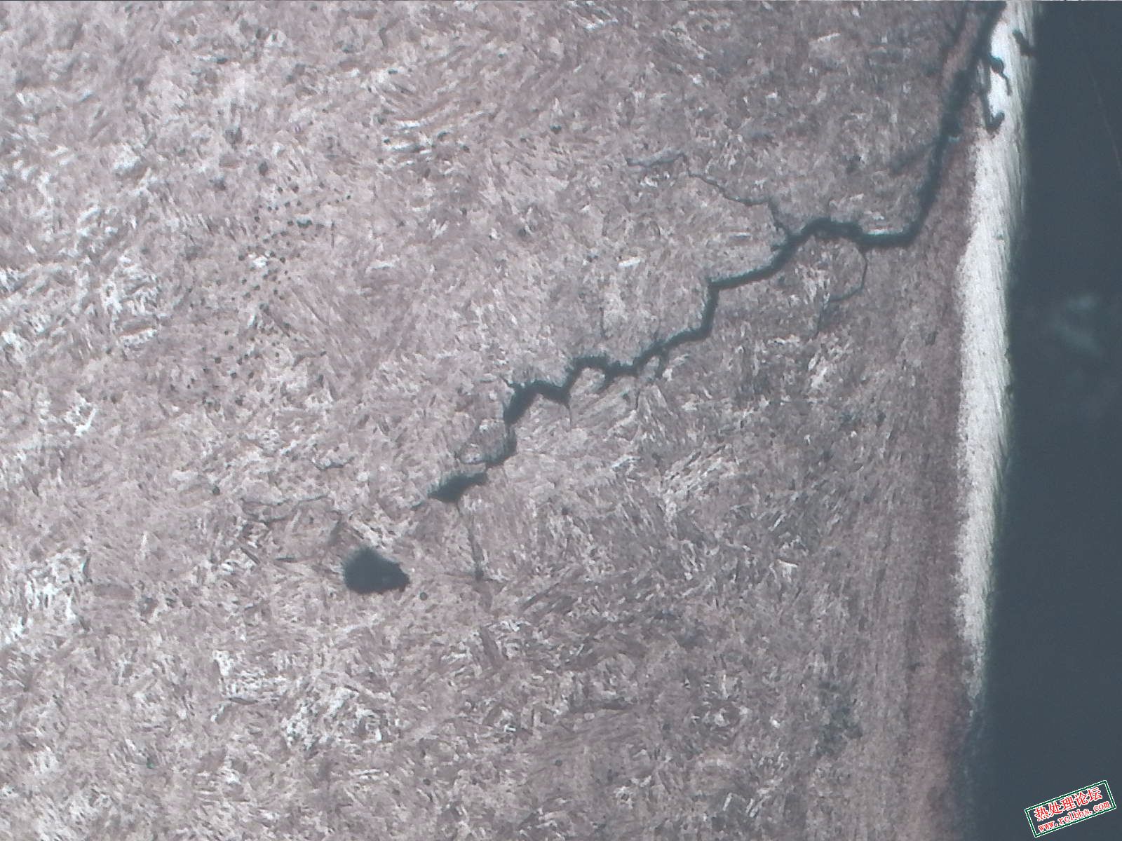

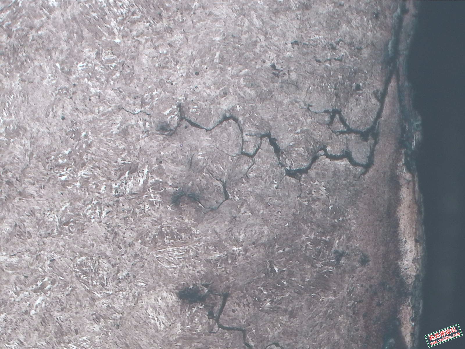

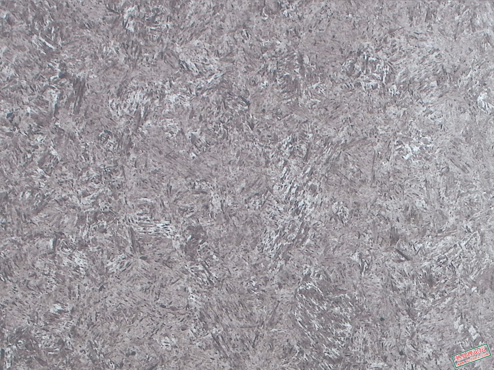

请教一下高工,工件经过锻造余温淬火,高温回火后再进行中频淬火回火,再实际使用过程中发现工件断裂,在取样后金相检查发现表面出现多处裂纹,表面硬度为50.5-52.5HRC,请教一下产生裂纹的原因?

   从你发的图片看,表面中频淬火的时候加热温度太高了,组织较粗晶界弱化,在使用应力的作用下沿晶开裂,还有一种可能就是淬火后表面已经有沿晶小裂纹了。

啥子材料?用排除法排除,中频前有没有裂纹,如中频前有,那跟中频淬火没有关系,那就是前面工序的问题,如中频前没有裂纹,中频淬火后有,那重点排查中频淬火这道工序。

工件经过锻造余温淬火,高温回火,查查晶粒度!

使用中的接触疲劳开裂;
1)改回常规调质+感应淬火试一下;
2)中频之后提高下回火温度试试;

锻后余热淬火,晶粒度比较粗大,感应淬火温度较正常淬火温度偏高,会增大晶粒,建议查一下晶粒,另外,看看是否还存在过热或过烧现象
