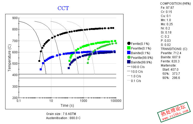

壁厚230的锻件做调质,能调进去多深?看看冲击样品的组织吧,可能有大量上贝,冲击功如何会高?
取个小试样做正火,即便是珠光体组织,起码组织是一致的,也做个金相吧,组织决定性能。

  主要还是产品太大了,然后这个材料的淬透性又很差。试棒多少尺寸,产品多少尺寸。

楼主说的问题是很常见的问题,这有什么要分析的?正火的组织是F,P,本身韧性就会好很多·。调质这么大的产品,调质不透,只要存在5%左右的B,冲击就废掉了,有什么好惊讶的。这不就是最基本的吗?
