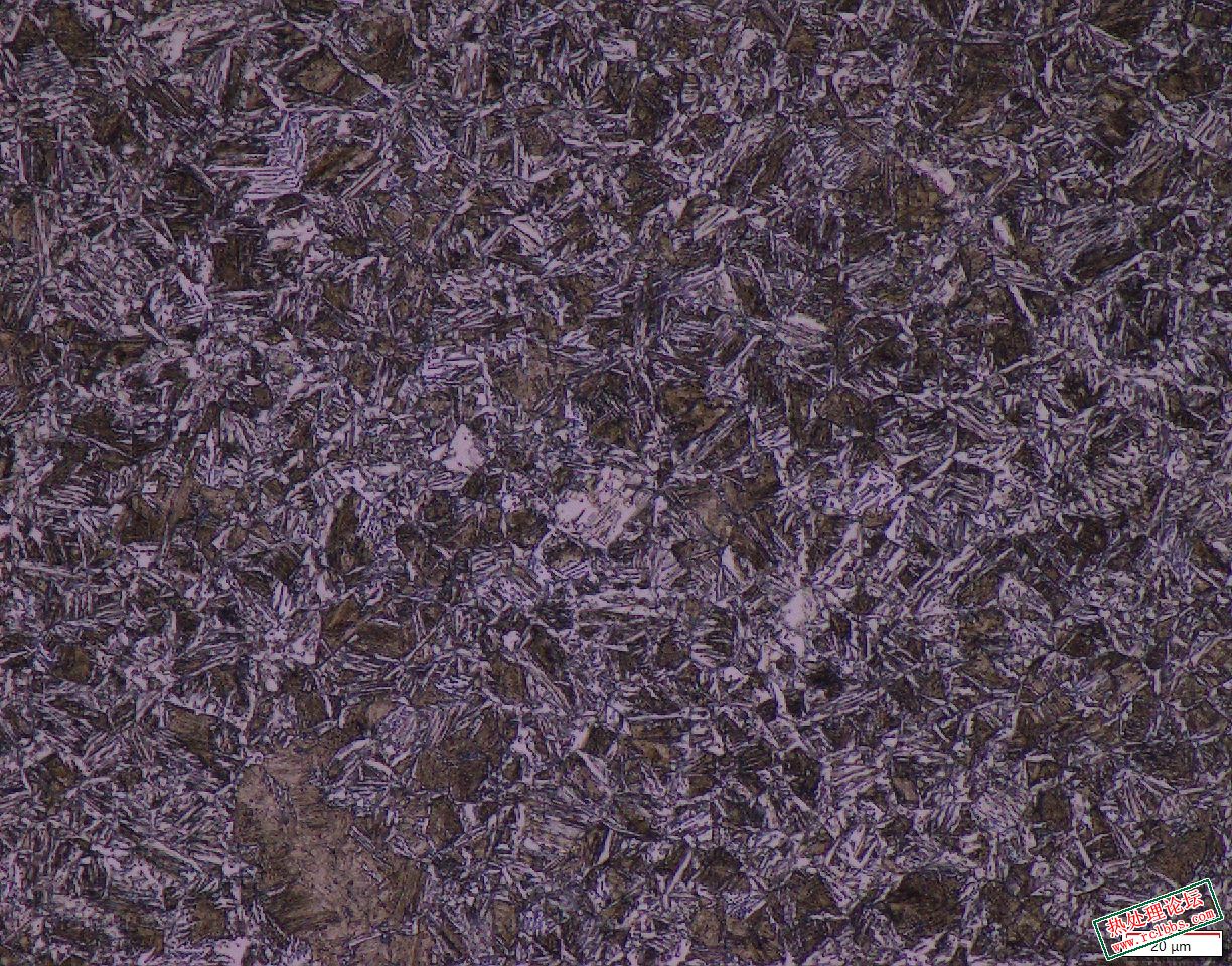

G20CrNiMo这两张照片的金相都是什么组织啊

dzkyx1314 发表于 2025-11-22 10:08
主要组织为贝氏体(贝氏体型铁素体)和黄块马氏体。

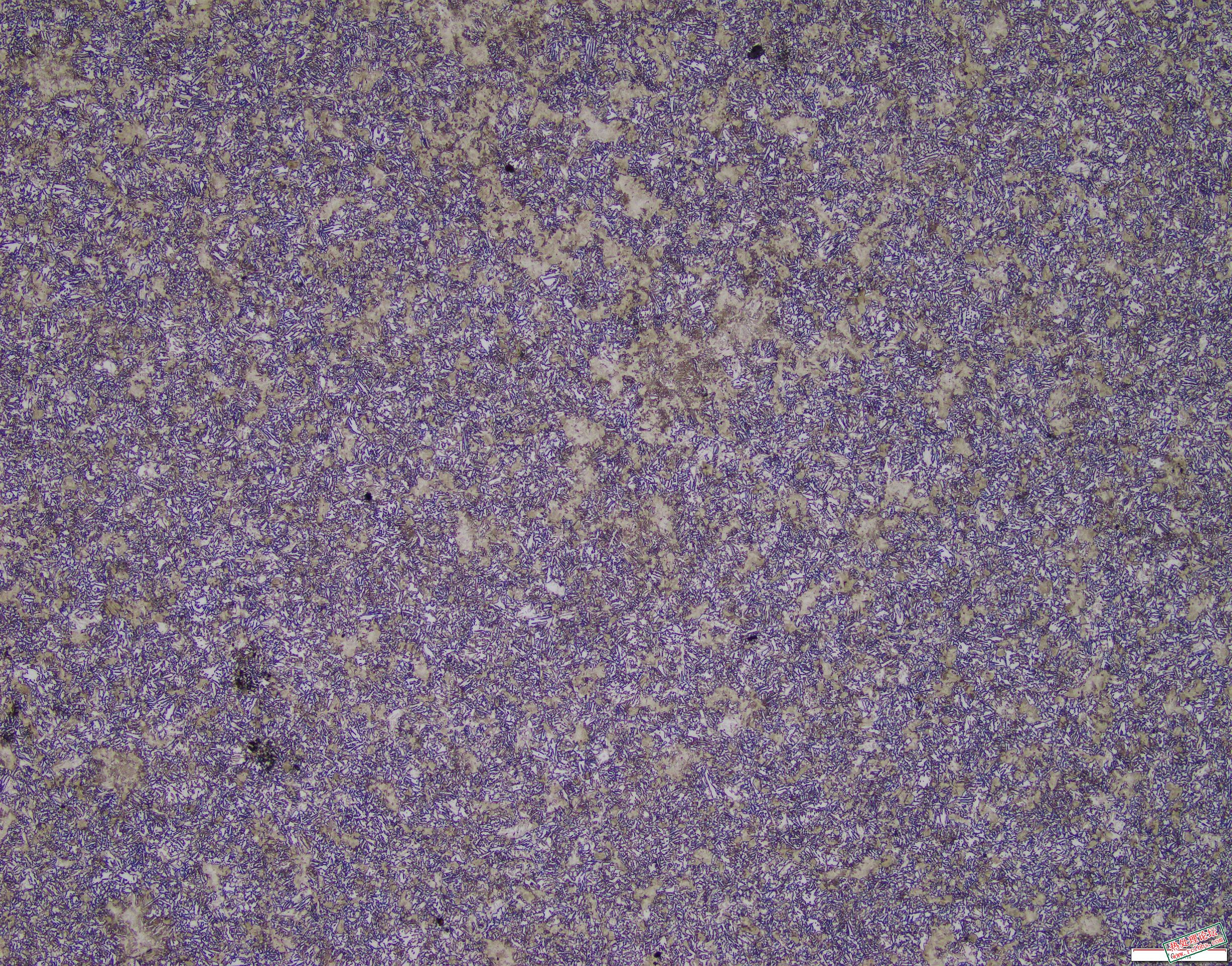

再请教一下,这个是什么组织,也是贝氏体+马氏体吗?

发表于 2025-11-22 10:08:53 | 显示全部楼层

发表于 2025-11-22 12:41:26 | 显示全部楼层
     这个是马氏体+未溶铁素体,铁素体保留着原始组织位向(可能为贝氏体或者板条马氏体位向),这个就是淬火返工加热温度不足的组织。然后没有溶解的铁素体就保留着淬火返工前的位向。如果淬火前组织是平衡组织,未溶的就是块状铁素体了,就不是这个组织了。

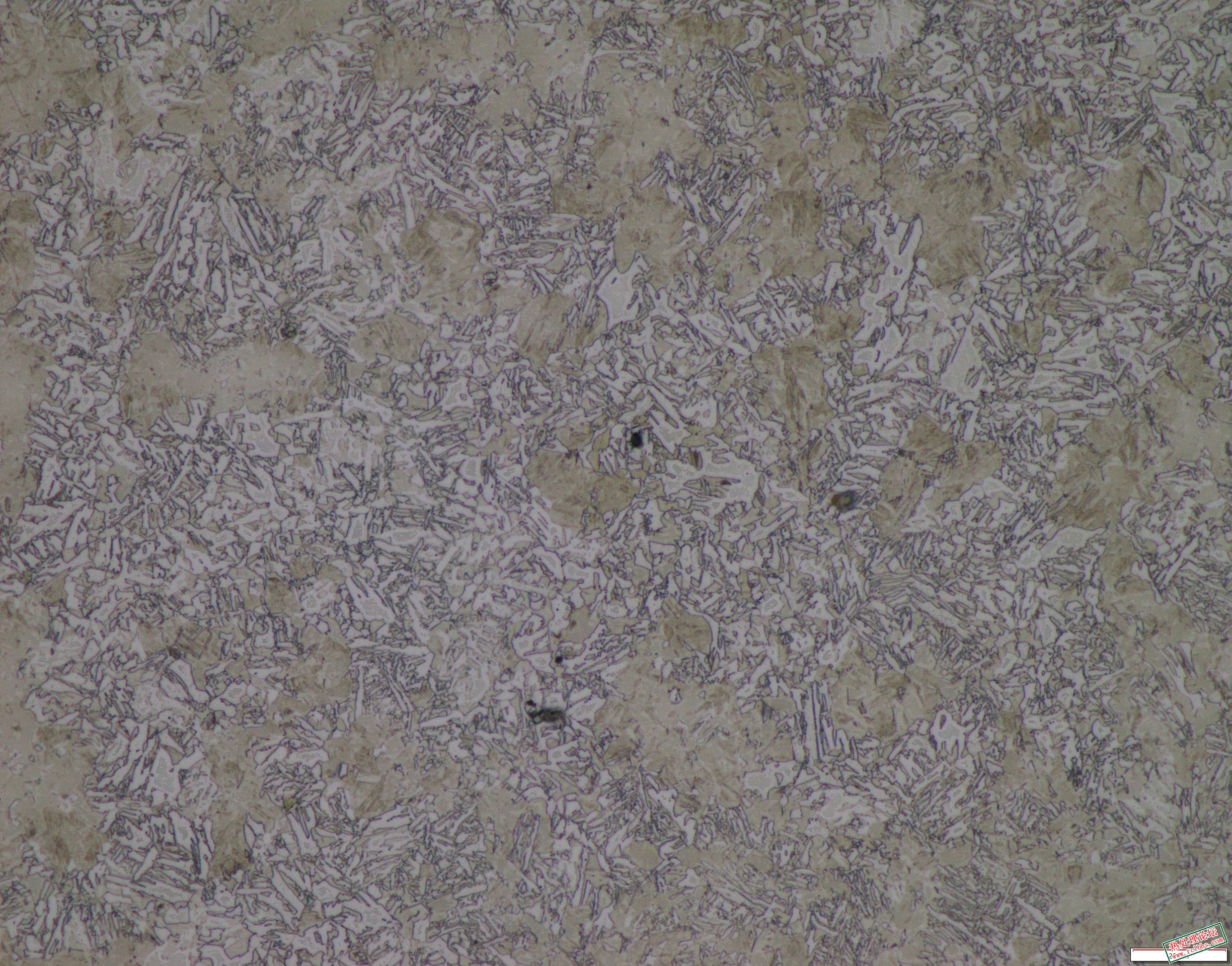

发表于 2025-11-26 07:37:35 | 显示全部楼层
天线麦兜 发表于 2025-11-25 16:58
请教一下专家,这个贝氏体型铁素体是什么意思
   意思就是贝氏体,但里面的铁素体比通常的贝氏体更明显,所以我特意标了一下贝氏体形铁素体,仔细看还有能看羽毛状的铁素体形态,这个就是贝氏体的典型形态。
签到天数: 1157 天
发表于 2025-11-26 08:25:02 来自手机 | 显示全部楼层
有些组织是明显的羽毛状的,应该是贝氏体组织

 楼主| 发表于 2025-11-26 08:32:32 | 显示全部楼层
类似这种羽毛状的?
