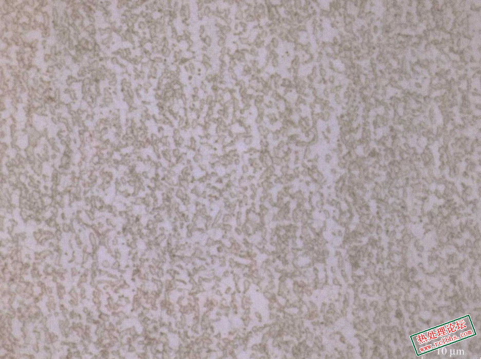

前些天看了一套金相测试题,个人觉得不够严谨,本来准备以讨论发贴的,但群规求助的看的高手多些
开局一张图啊,您觉得像什么组织都行,毕竟我还没有公布材料与热处理状态,所以您的回答没有错

我先猜 珠光体

没问题,粒状珠光体很多就长这样,比如说4Cr10Si2Mo,谢谢

关健是相,您没表达清楚,如果是你说的珠光体,那么基体相:铁素体,颗粒相碳化物或合金碳化物,那么我说不是您还猜不

这第二相大小不均,形状不是全部圆,肯定不是球状珠光体了。
可能是基体+一些强化相

管他什么组织,看起来像是600-700度之间处理的

是的,您说得对,但球状珠光体也可以说,铁素体基体上碳化物强化项
这个球粒状是马氏体相
谢谢

其实就是双相钢

铁素体马氏体双相钢
热处理一般接触不到,热处理接触的一般也就是双相不锈钢

接近吧,差不多这个温度控轧

本来以为有人说贝氏体相的

球化的吗

F+M 的双相钢,我知道在汽车行业有很大用途,开头是DP符号标识的。典型的是980. 若是这种你的金相应该是珠光体的一种,至于是哪一种,你换个方向切样再看。

谢谢参与,其实我就是借的一张图
谈谈金相分析的目的:我个人觉得有些所谓题库有问题,就拿一张图,一个材料就考试,热处理工艺不谈,有时甚至材料也不一定全
个人认为金相的基本职能:1、按标准检测,现在标准多,有些客户还有自制标准,所以这里标准应该作为已知量,对照检测就行,而不是要去此背标准
2、分析问题发生的原因,材料及工艺流程已知,根据组织来倒推生产过程中的问题,这也叫热处理的眼睛吧
3、才是上面那个,一张图,推工艺,推组织,甚至我都不敢确认这张图的本身获得性有没问题。当然当年863是干这个工作的,以这个为考题的肯定老前辈了

这张金相图片出自《钢的微观组织图像精选》一书,为1000倍下拍的冷轧双相钢经冷轧和连续退火的组织图片,钢材本身就不是大家熟悉的材料,如不写明材料和工艺,十有八九的人都会认为是球化不够好的珠光体组织,所以拿这张图片做盲考,出题者脑子是搭线了——除非是搞过这个钢的,否则都会答错题。
