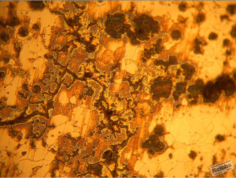

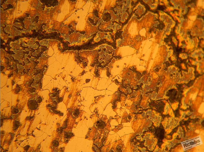

100倍
100倍
金相成分是团状、球状石墨加铁素体和珠光体吗?树枝状的是不是珠光体?
发表于 2010-7-24 16:17:06 | 显示全部楼层
制样有问题,需要重新制样。好像试样有铸造缩松,浸蚀后未吹干。
签到天数: 30 天
发表于 2010-7-25 16:29:33 | 显示全部楼层
那个黑色的粗粗的好像 是裂纹一样,根本看不出是铁素体,重新制样吧
发表于 2010-7-25 18:13:37 | 显示全部楼层
球铁的金相组织怎么是诬蔑这样子呀,我还从来没有见过呀。怎么石墨都不见呀?
签到天数: 34 天
发表于 2010-7-27 09:49:07 | 显示全部楼层
制样有问题,假象太多啦!
发表于 2010-7-27 20:28:34 | 显示全部楼层
请问楼主是怎样制样的。
