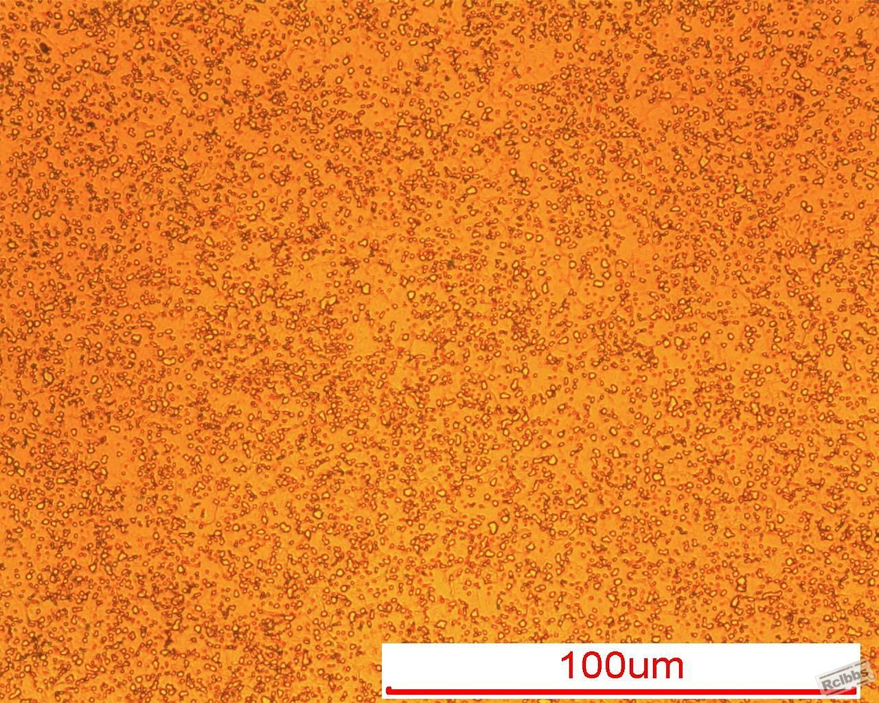

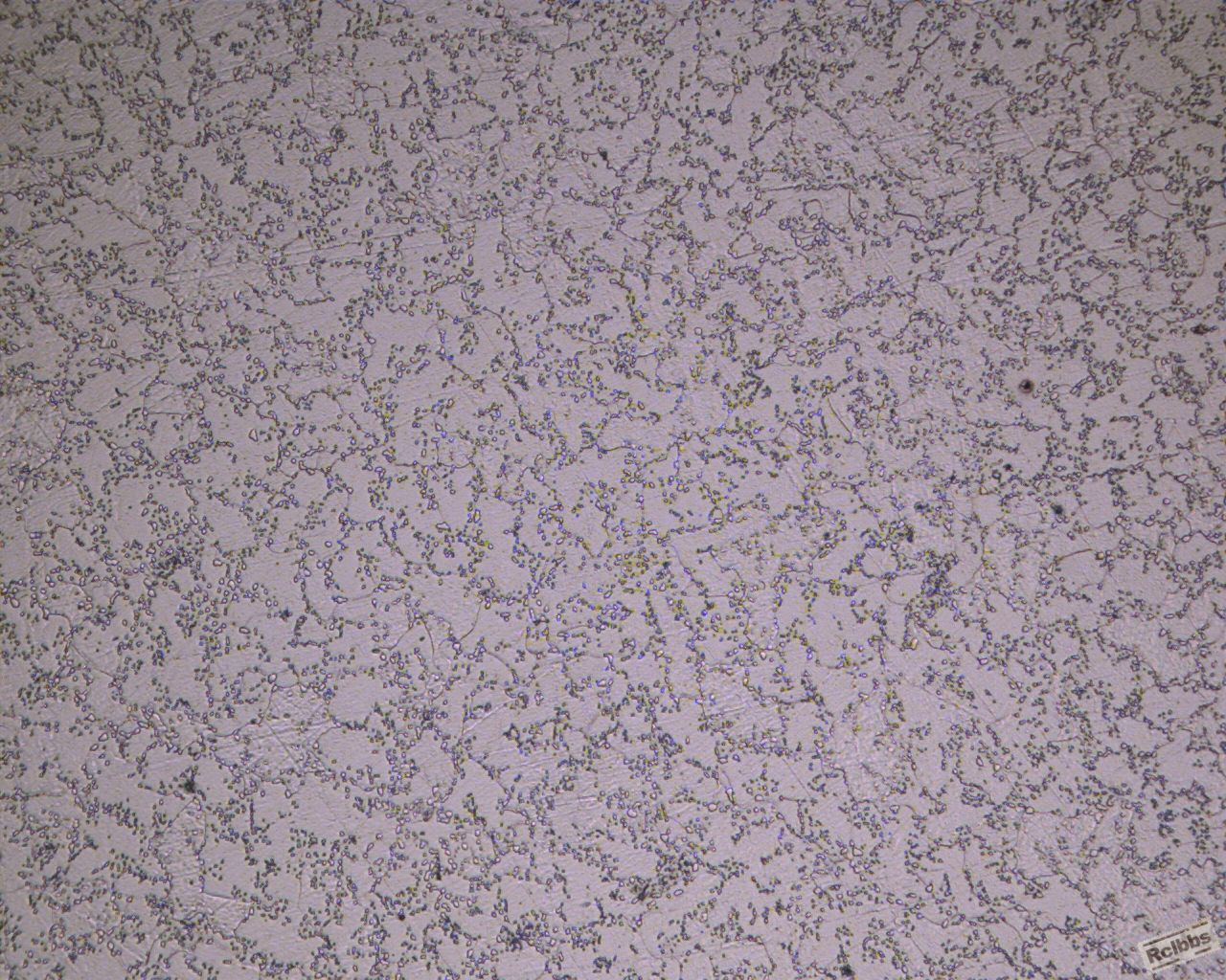

如题,发两张球化退火组织图。
材料分别为35#和40Cr,500倍

发表于 2010-7-27 13:25:42 | 显示全部楼层
楼主,能否把工艺帖出来让大伙学习学习!
签到天数: 27 天
 楼主| 发表于 2010-7-28 11:57:28 | 显示全部楼层
回复 4# czdrxiao
    升温至550度,保温30分钟,升至720度,保温3小时,<10度/小时降温至680度,随炉冷至550度以下出炉
签到天数: 46 天
发表于 2010-7-28 12:02:47 | 显示全部楼层
    什么设备,额定装载量多少,实际装炉量多少?产品退火后硬度多少?
签到天数: 27 天
 楼主| 发表于 2010-7-28 13:04:35 | 显示全部楼层
回复 6# lanwenbiao
   钟罩式 球化退火炉,额定装炉量14T,实际20~25T,35钢退火后硬度70HRB左右,40Cr\35CrMo退火后硬度78~82HRB

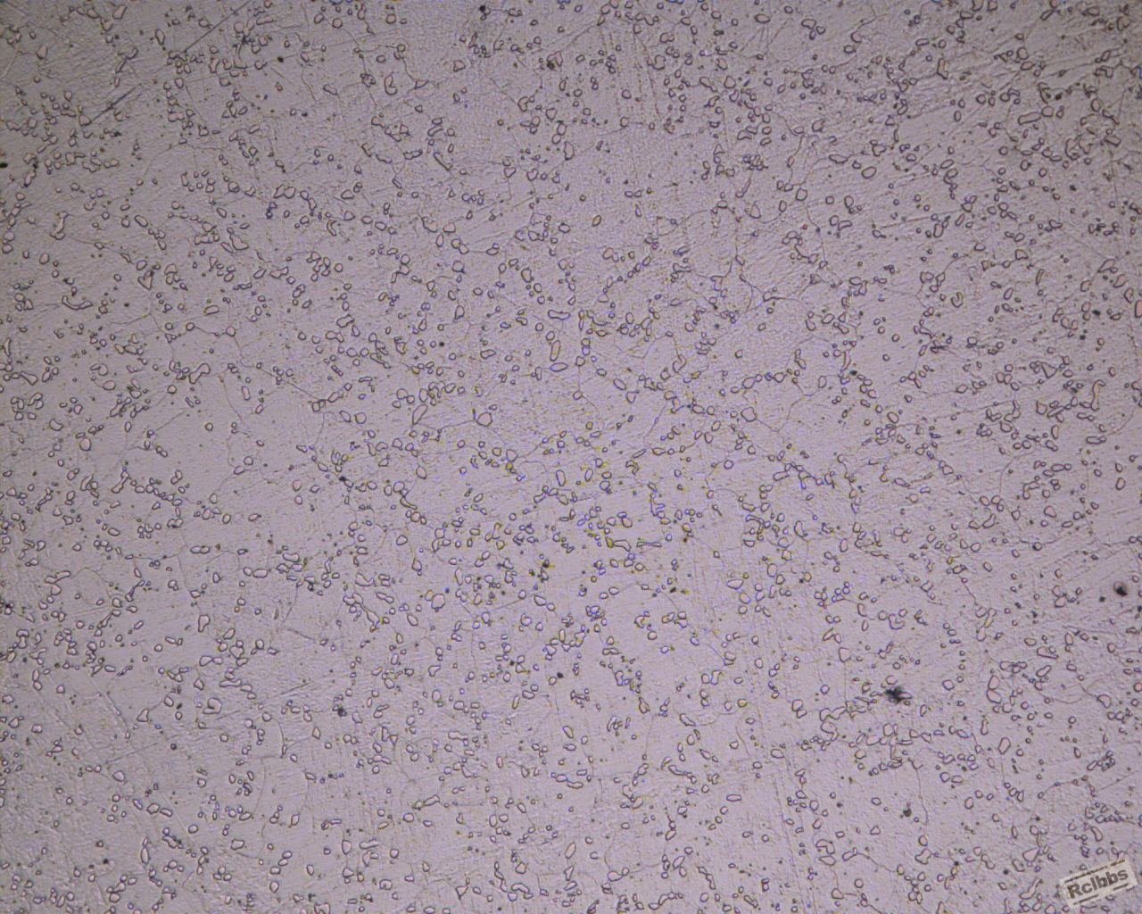

发表于 2012-3-4 12:08:01 | 显示全部楼层
发表于 2012-3-10 22:33:28 | 显示全部楼层
炉况不同曲线有所不同,达到以上球化效果不是什么问题。
