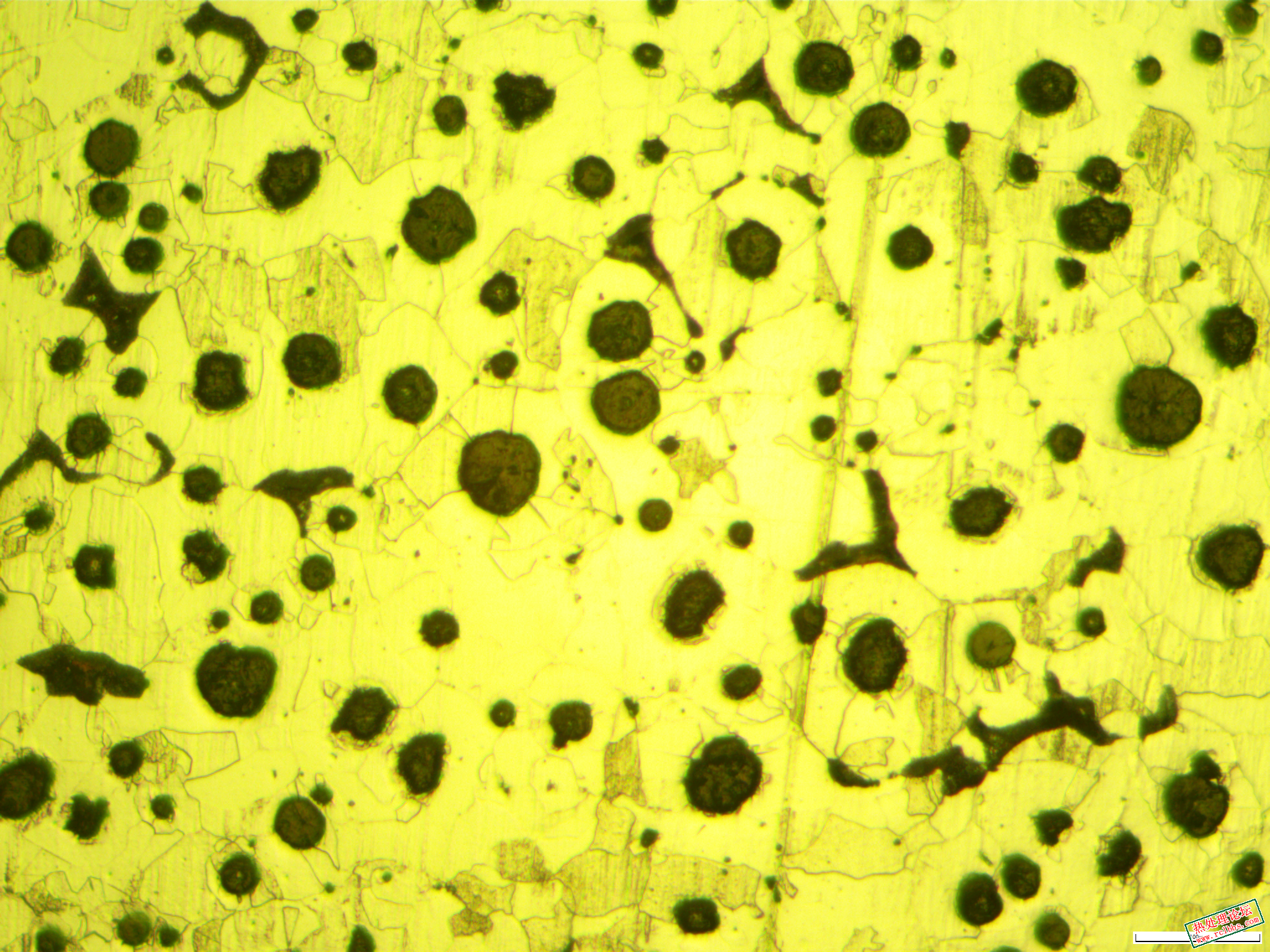

我这里有一张球墨铸铁QT450-10的金相照片,大家来讨论一下珠光体含量、碳化物等级、磷共晶等级吧

珠光体5%左右,没有看到明显的碳化物和磷共晶。

谢谢,碳化物和磷共晶是不是多见于珠光体含量高的球墨铸铁里呢?

   像这个牌号的,基本上没有碳化物。磷共晶的话很少,什么牌号的都可能存在 ,一是材料的磷含量,还有就是少的需要转着视场,才能找到,所以基本看不到的情况下,就不用过多纠结。

珠光体5%左右,基本上没有碳化物

谢谢!这样少的珠光体含量,抗拉强度能达到450MPa以上吗?
