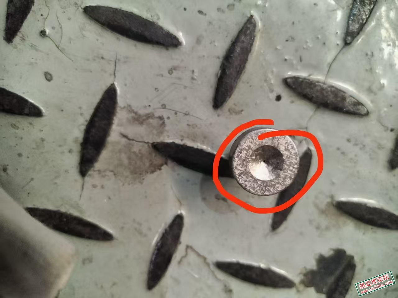

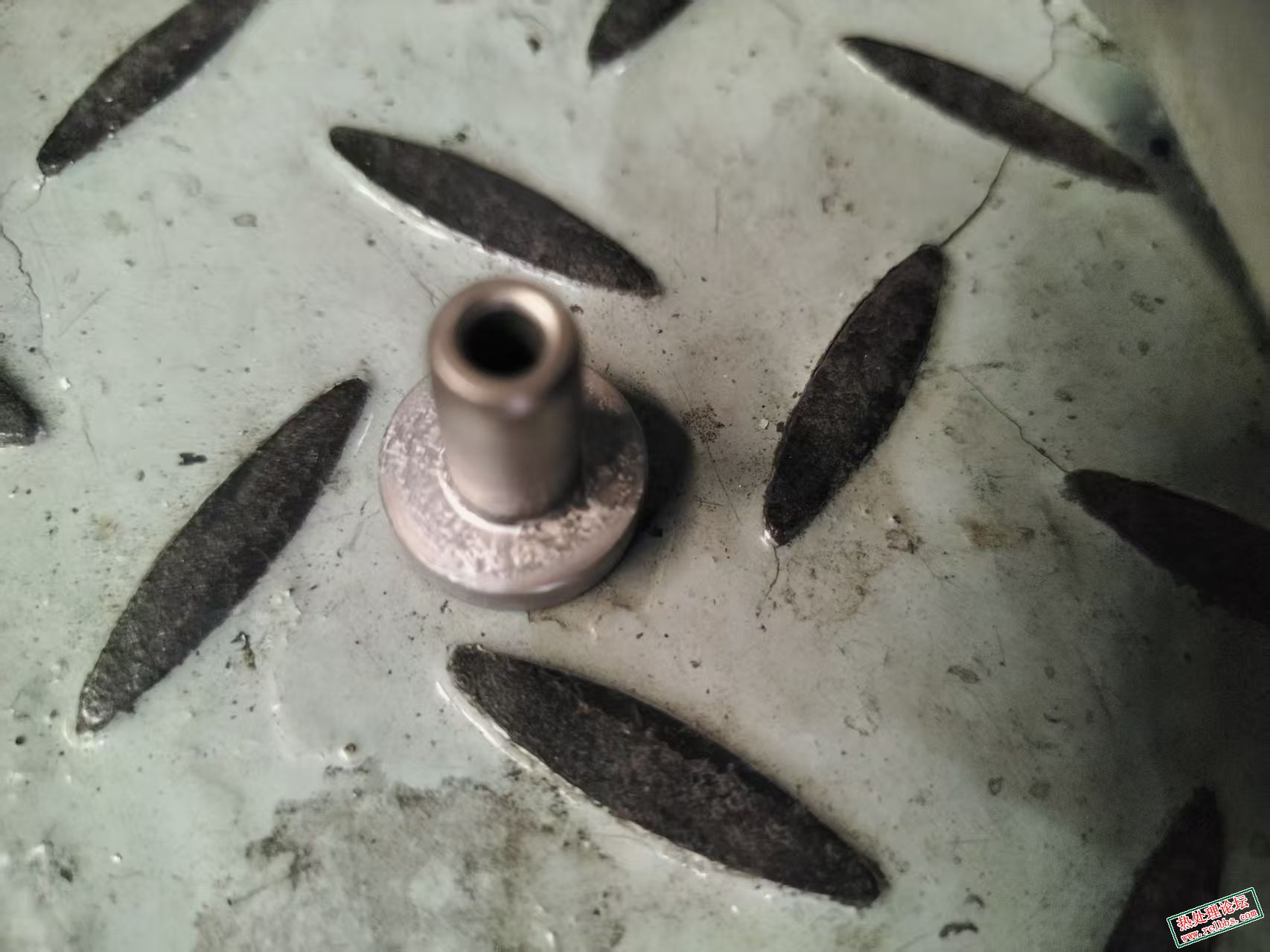

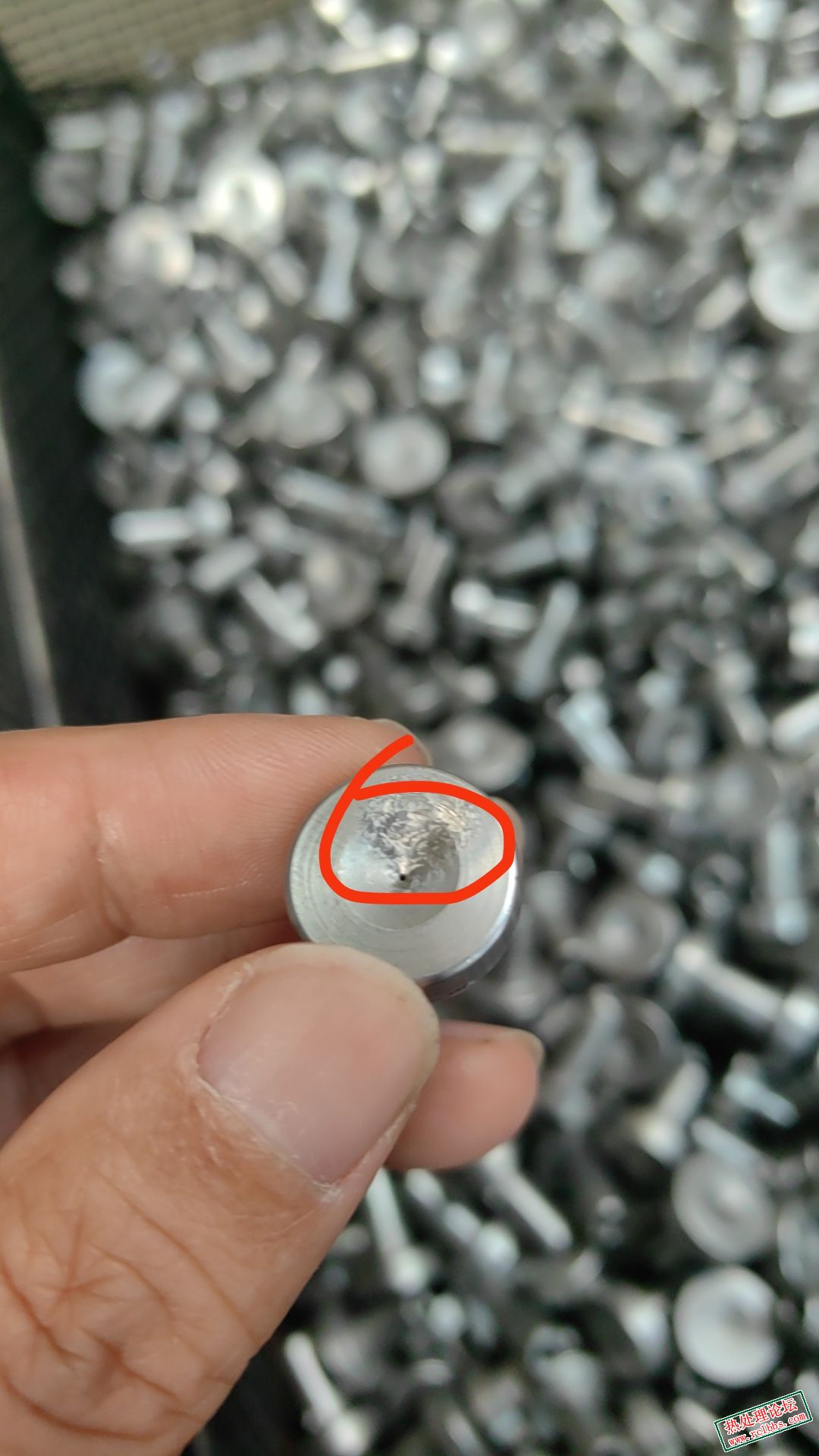

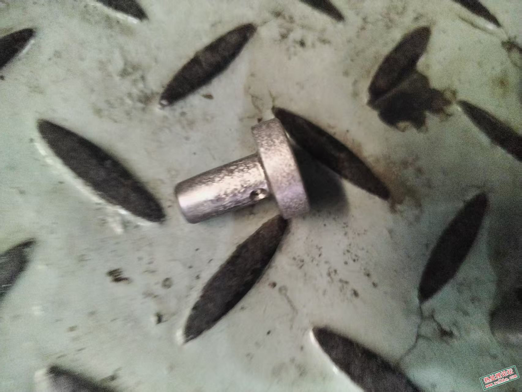

淬火后出现晶斑
淬火后出现晶斑
淬火后出现晶斑
淬火后出现晶斑
淬火后出现晶斑
淬火后出现晶斑
淬火后出现晶斑
淬火后出现晶斑
签到天数: 203 天
 楼主| 发表于 2025-11-28 16:18:56 | 显示全部楼层
补充工艺,真空油淬,加热温度1195℃,保温25min
签到天数: 203 天
 楼主| 发表于 2025-11-28 16:25:52 | 显示全部楼层
检测了晶粒度,9级,符合要求,碳化物也没有出现融化现象,但是该晶斑处,更容易被三氯化铁
腐蚀。
签到天数: 203 天
 楼主| 发表于 2025-11-28 16:29:19 | 显示全部楼层
另外检测硬度,淬火后硬度64HRC,与正常组织硬度基本一致
签到天数: 592 天
发表于 2025-11-29 08:46:16 | 显示全部楼层
组织没粗大的话,是不是淬火油有些问题?使工件表面产生冷却不均匀,导致马氏体组织不一致!产生的马氏体斑纹!
签到天数: 27 天
发表于 2025-11-29 17:22:54 | 显示全部楼层
1、批量出现还是个别出现?
2、一台设备出现还是所有设备都出现?
签到天数: 1210 天
发表于 2025-11-29 17:33:51 | 显示全部楼层
检查下分压是不是没有开,这种有个说法叫合金挥发。
签到天数: 203 天
 楼主| 发表于 2025-12-1 09:53:29 | 显示全部楼层
现在是淬油就有这种现象,重新退火,气淬后就没有问题了
签到天数: 271 天
发表于 2025-12-1 10:36:46 | 显示全部楼层
您确认一下是不是真的查不到晶粒粗
了解一下生产流程,是不是有一道冷挤变形什么的,那么在临界变形量上的产品部分会可能异常粗晶,
签到天数: 203 天
 楼主| 发表于 2025-12-2 09:07:44 | 显示全部楼层
检测了晶粒粗大部部分的合金元素和碳含量,发现CrMo含量及碳含量均比正常部位高
