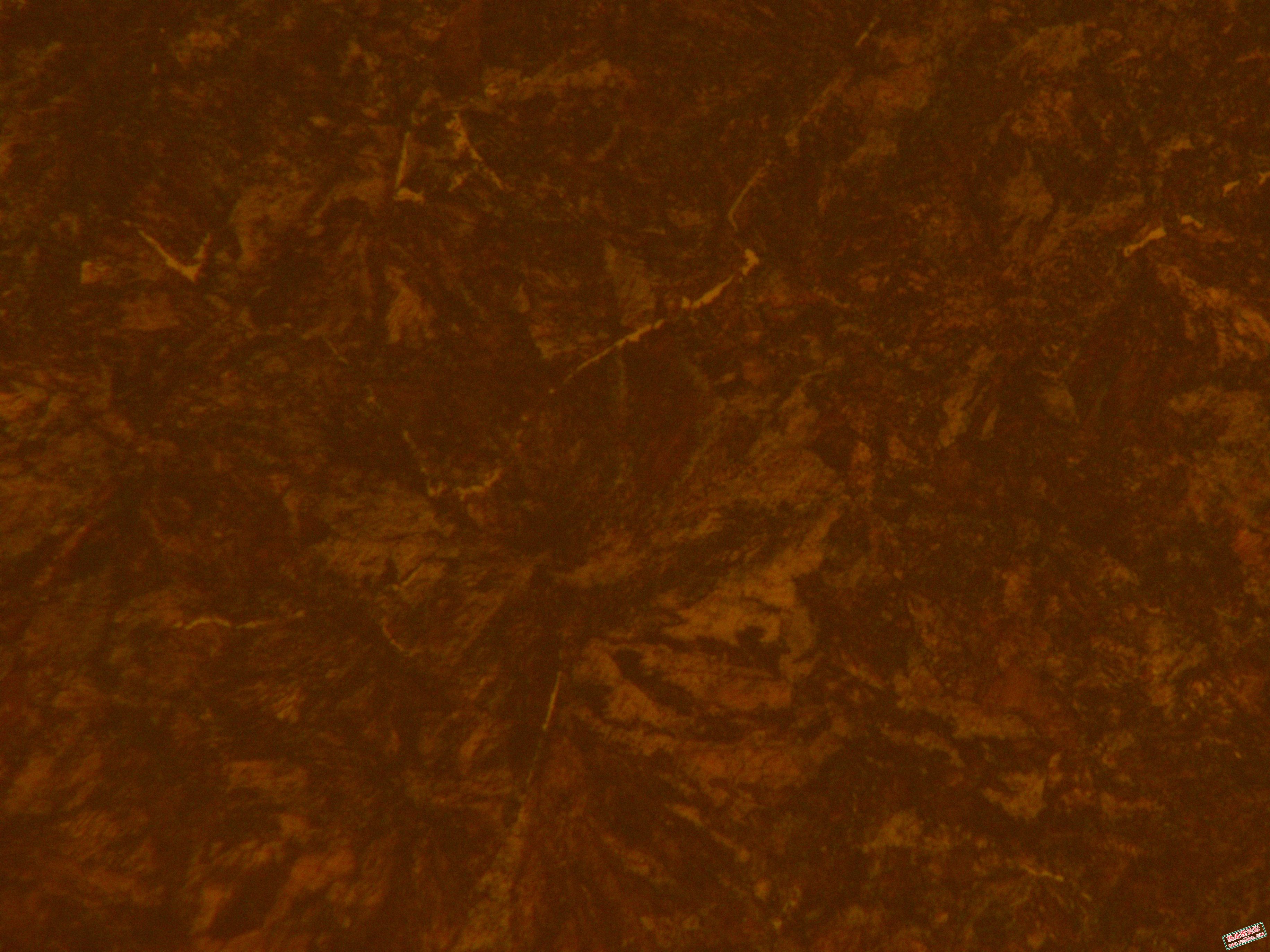

材料:30W4Cr2V,1050气淬,硬度不够,只有35-41HRC
金相分析如图
排除加热不足未溶铁素体,确认为真空炉前期冷却不足,早期预冷铁素体,产品小2mm厚
求大师解决方案

从组织上看奥氏体化温度没有低的迹像
这款产品少,也没其它温度带
我想试一下风机预转,汤总看有没有改善的空间

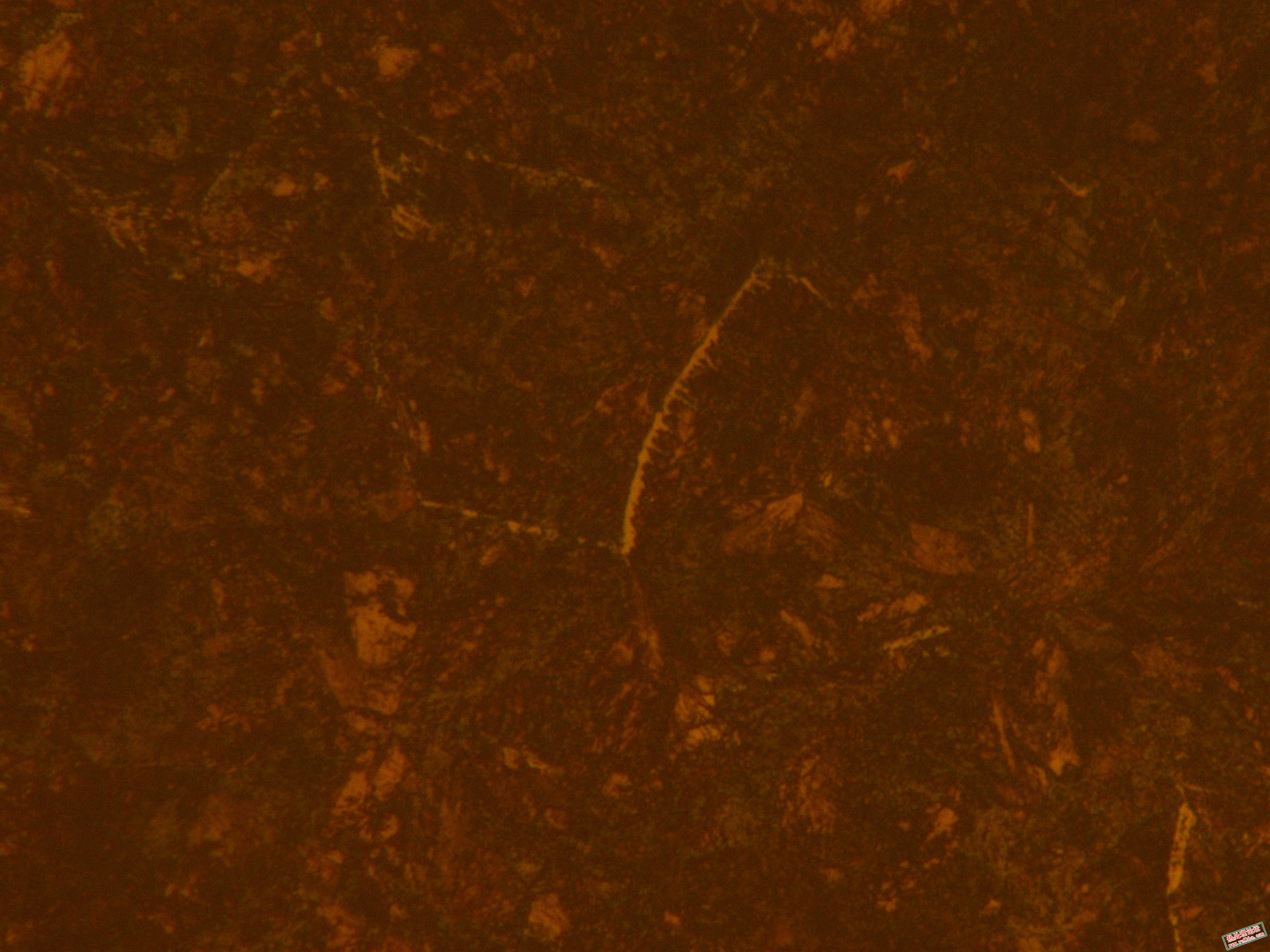

 楼主| 发表于 2025-11-30 11:55:16 | 显示全部楼层
上面图中析出铁素体还是比较明显的

 楼主| 发表于 2025-11-30 16:06:21 | 显示全部楼层
汤大郎 发表于 2025-11-30 14:15
铁素体?请问这个钢是亚共析钢?
应该是亚共析,是铁素体,而且有晶内长大,为析出铁素体
