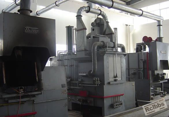

型号 unicase  ube-600-1112  盐城丰东热处理设备公司同日本东方工程公司合作生产的UNICASE滴注式多用炉UBE-600-1112生产线
  能做这种炉子的温度检测系统的厂家,请和我联系 ,
最好将热电偶的安装方式,接口类型,和尺寸,写清楚,注明
需要检测炉子内部的温度,需要4-6个通道!qq 232207984
请注明,检测系统,后加我
请将详细方案,报价,发给我,pizii123@163.COM
发表于 2010-7-25 12:01:33 | 显示全部楼层
和我们公司的炉子一模一样,不是自带有温度检测系统吗?,手工测温也可以测啊?
发表于 2010-7-25 13:19:08 | 显示全部楼层
多用炉的话一般是九个点,可以用装炉用的框,上下八个点然后中间一个点,至于设备可以用日本的横河川仪,热电偶的话K型用得较多,选择精度高一点的热电偶,根据热处理测试要求的温度进行检测估计就可以了.
