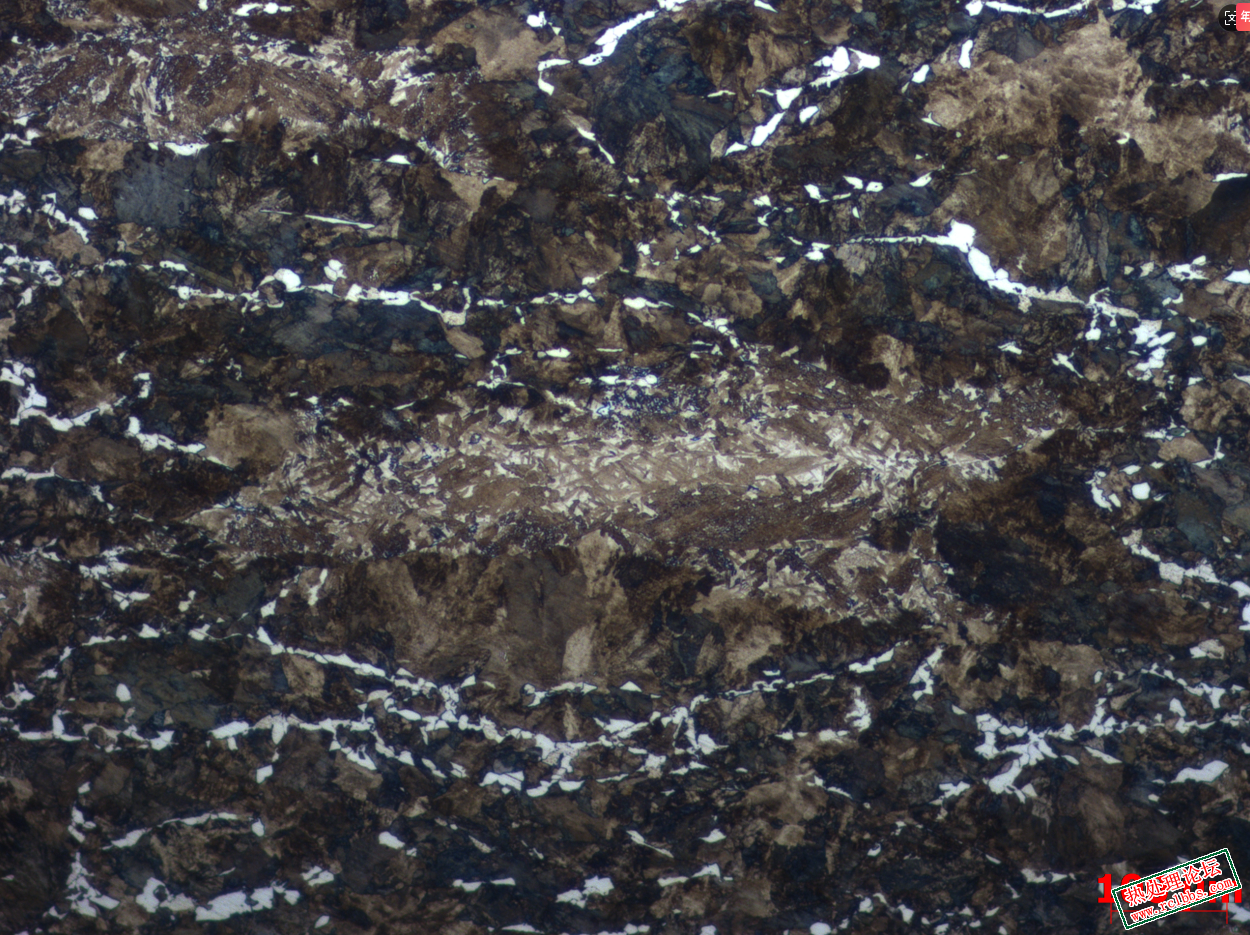

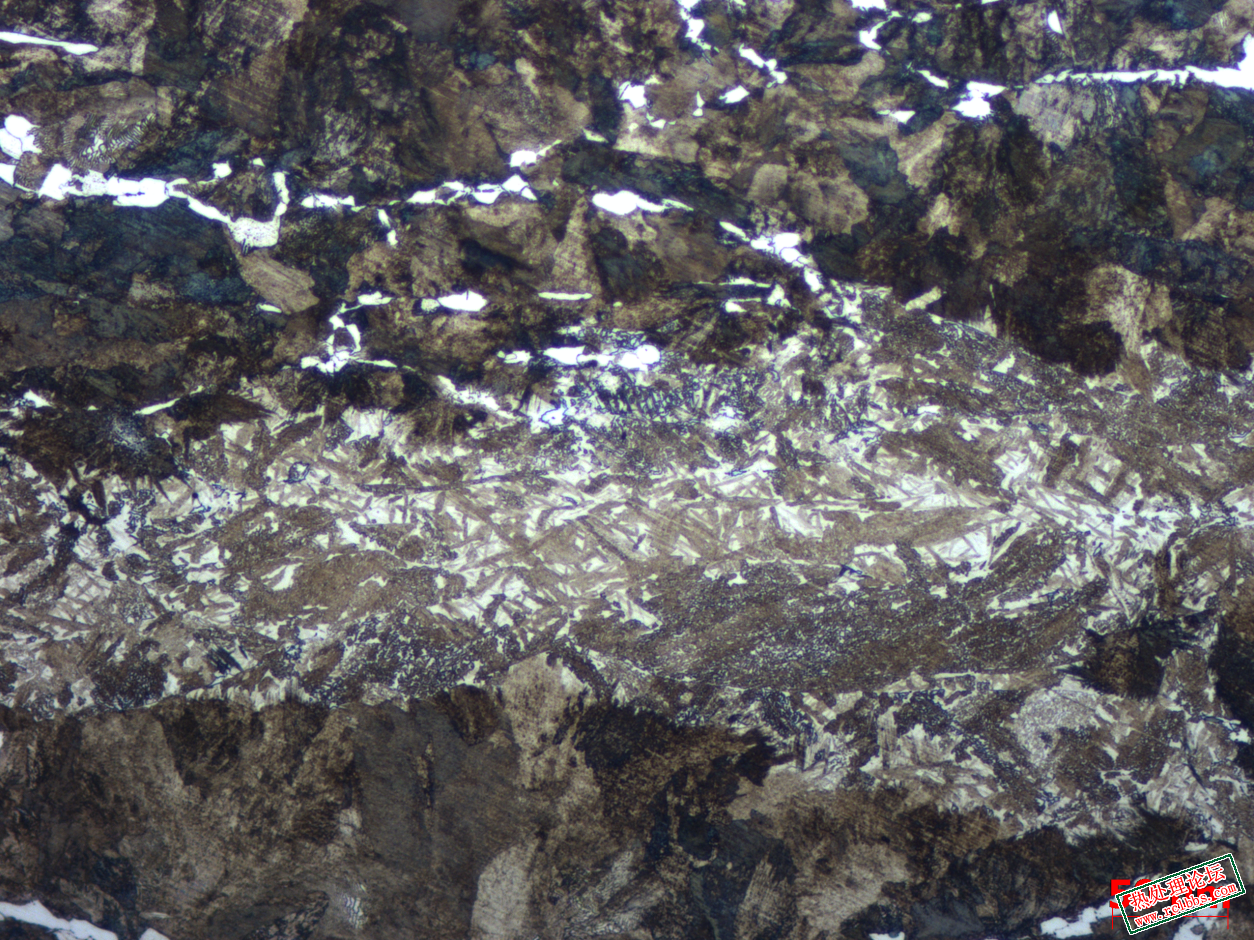

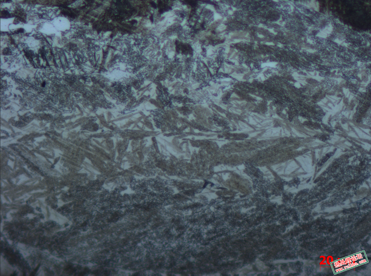

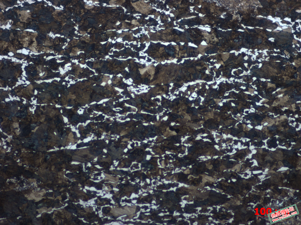

发表于 2025-12-1 08:34:08 | 显示全部楼层 |阅读模式
不好区分这是下贝氏体还是马氏体,我个人看着是高炭马氏体组织,是这个位置炭高然后本身淬透性好导致的吗,锻后空冷的

发表于 2025-12-1 12:49:12 | 显示全部楼层
您这个图都可当连续转变相图了
中间相对冷速最快处转变成马氏体(含合金成份偏析引起的奥氏体稳定,所以这里说相对冷速)
稍慢,下贝,再慢,上贝,再慢珠光体铁素体,

发表于 2025-12-1 10:39:31 | 显示全部楼层
就是高碳马氏体,碳和合金元素的偏析导致Ms和淬透性的改变,在同样的冷却工艺下,此处得到了马氏体+残奥。
这里的针片状马氏体已经很明显了。你可以通过显微硬度进一步确定。

发表于 2025-12-1 09:56:14 | 显示全部楼层
贝氏体,,感觉材料成分不均匀啊

发表于 2025-12-1 10:48:25 | 显示全部楼层
用维氏打一下这个区硬度啊,焊缝检测也是有这项检测,是可能形成马氏体的
锻造理论上也可能存在快冷局部,加上成份上的微区偏析,有形成机制
您上面第二个照片中有:马氏体,下贝,上贝,铁素体,珠光体,可能当教学图片了

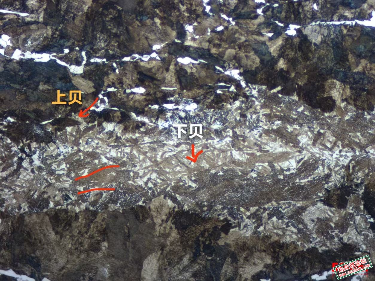

 楼主| 发表于 2025-12-1 11:50:43 | 显示全部楼层
锻造理论上也可能存在快冷局部, ...
你好 上贝氏体下贝氏体是哪里啊

发表于 2025-12-1 12:41:02 | 显示全部楼层
天山剑客 发表于 2025-12-1 11:50
你好 上贝氏体下贝氏体是哪里啊
马氏体铁素体珠光体好认
