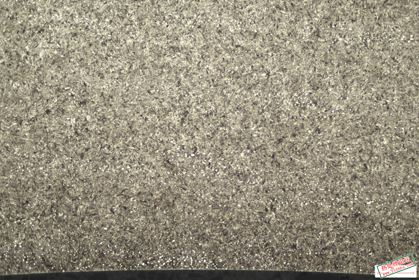

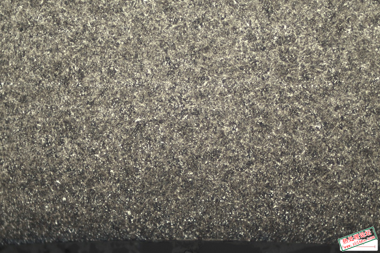

材料GCR15,日本的产品   朋友说这个图片上能看到下贝氏体,我实在看不太出来 ,发出来让大家也掌掌眼。 :lol
签到天数: 2258 天
发表于 2025-12-3 12:50:28 | 显示全部楼层
  从第一张图片看,确实是等温淬火的下贝氏体。轴承钢由于淬火温度和碳化的组织的关系,下贝氏体针是不明显的,更多的还是通过组织形态去判定。

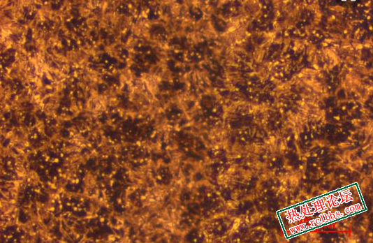

  看看我这个下贝氏体组织,是不是就有点感觉了。

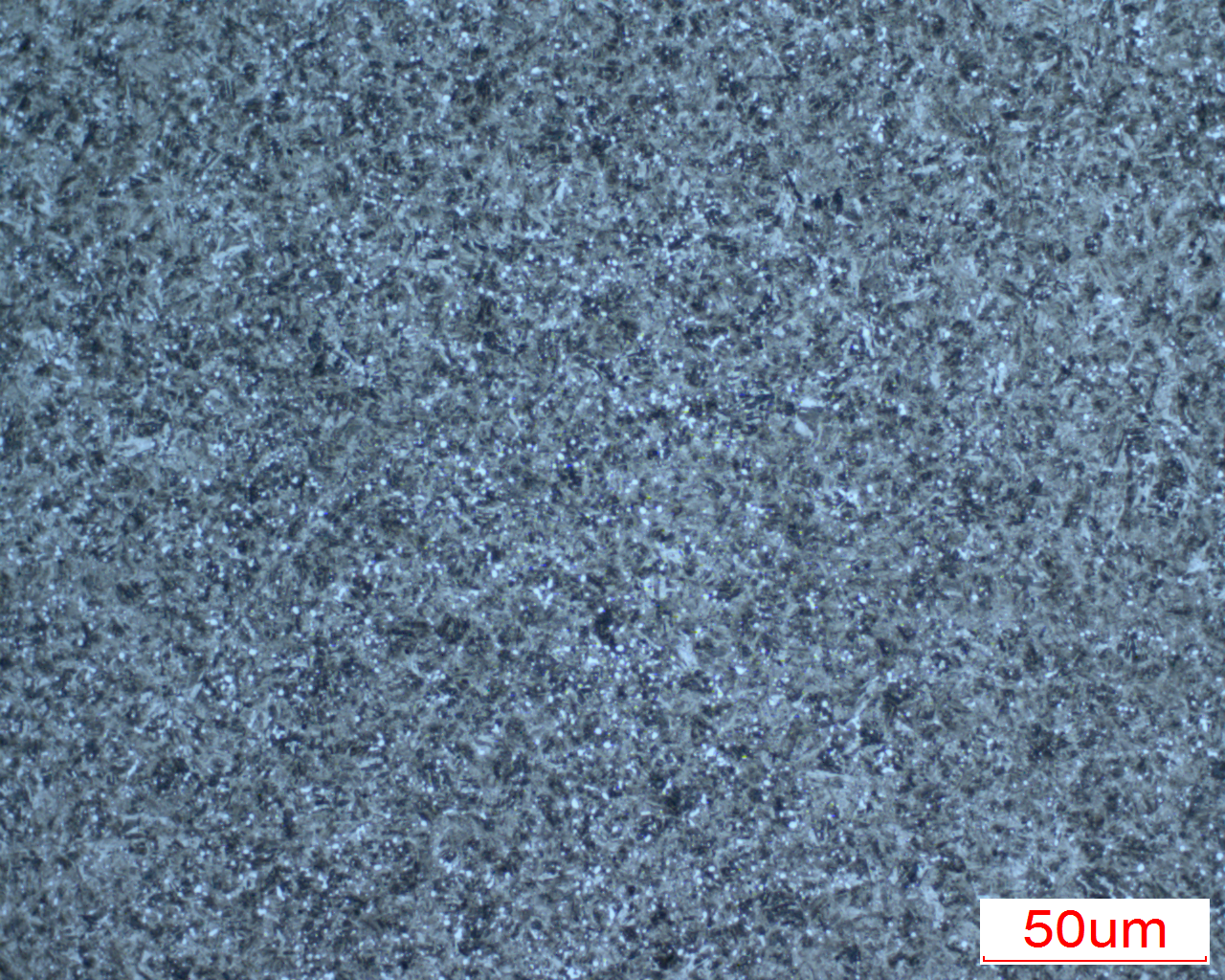

发表于 2025-12-3 13:48:01 | 显示全部楼层
dzkyx1314 发表于 2025-12-3 12:50
从第一张图片看,确实是等温淬火的下贝氏体。轴承钢由于淬火温度和碳化的组织的关系,下贝氏体针是不明显 ...
这个图借道评价评价呢,谢谢

东风扬 发表于 2025-12-3 13:48
这个图借道评价评价呢,谢谢
图中白亮点是未融铁素体吗?
签到天数: 271 天
发表于 2025-12-5 13:46:10 | 显示全部楼层
雪域 发表于 2025-12-5 13:13
图中白亮点是未融铁素体吗?
材料也是GCr15啊,只能是碳化物了,850保温250等温1小时淬火的

发表于 2026-11-4 09:49:46 | 显示全部楼层
金相1000x都很难分辨贝氏体,要用电镜
