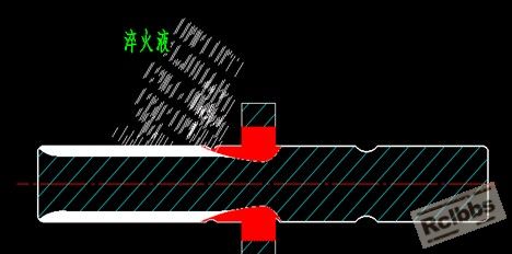

谁知道感应器和喷水水柱的距离的标准,还有自喷感应器的角度如果是45 度角,工件的大小又决定了加热和喷水的距离,单圈和双圈的标准距离怎么决定

你理解错了,我说的是感应器加热部位和喷水部位距离的依据是什么

这个要根据你的产品具体要求来定,你最好提供一张产品图。
发表于 2010-7-27 10:30:04 | 显示全部楼层
这个标准具体有没有不太清楚
