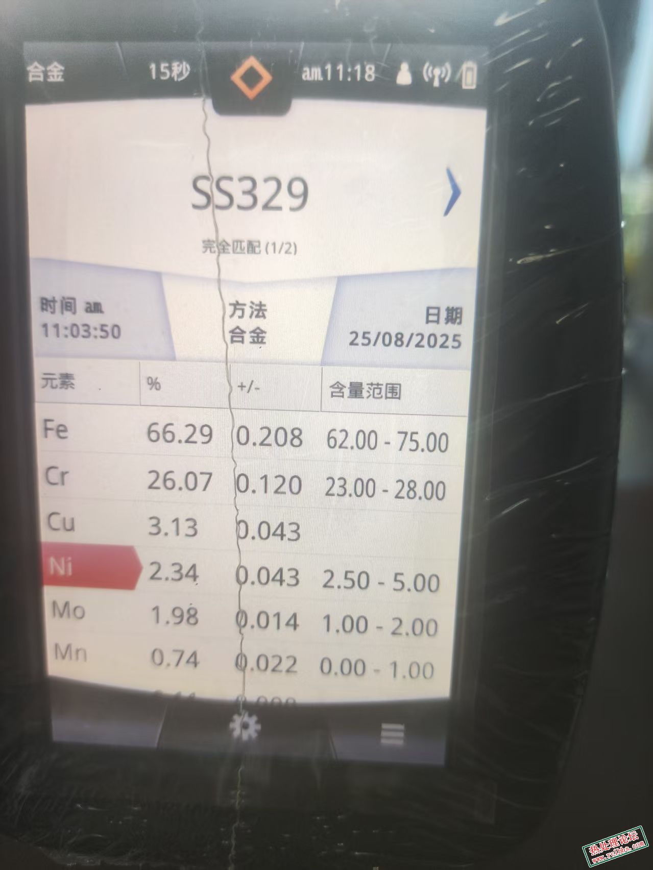

药水确实不靠谱,主要是收废品用的,主要针对有价值的镍元素
作为热处理这个肯定不够,就是手提光谱有时也不靠谱,H/HE是打不出来,碳氮也大多打不出来,重金属就是盲打也还算靠谱
但热处理碳、氮影响还是蛮大的,手提光谱只是用重金属从库存里反推材料,库存里没,那就没用了
比如我打CD4MCUN,打出来如下图,变成329料了

你们这种光谱只能测合金元素,碳含量测不了的。
