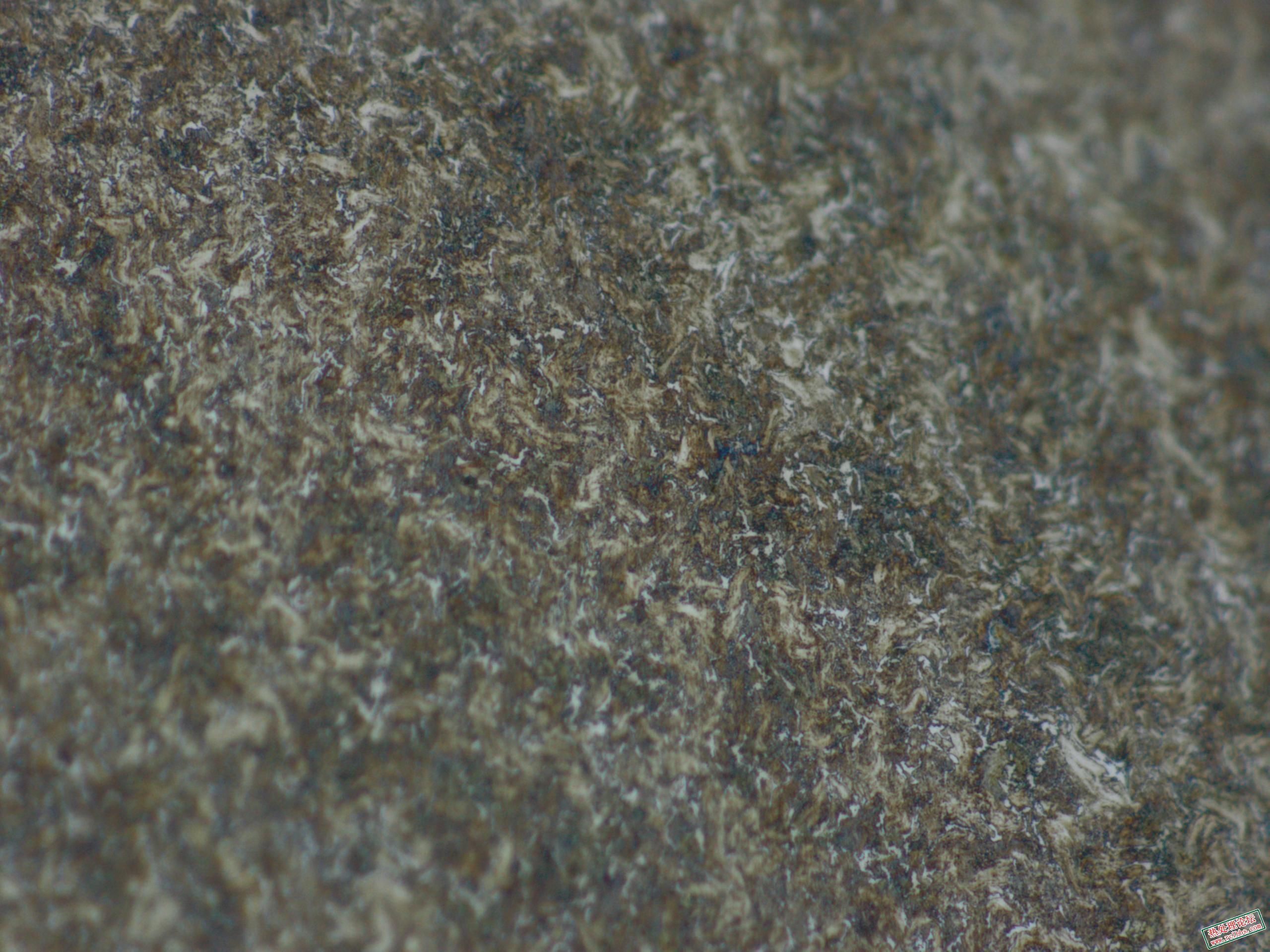

[讨论] 求助,目前已知材料是45钢,请问图中所示的组织是回火索氏体吗

如图所示,制样经验不足,样品存在不平,请各位大佬轻喷

发表于 2025-12-6 14:27:26 | 显示全部楼层
你检测一下硬度,看起来像是回火马氏体和铁素体组织。

发表于 2025-12-9 08:51:06 | 显示全部楼层
        回火不够,

发表于 2025-12-11 15:55:41 | 显示全部楼层
这是金相试样磨的不平还是金相显微镜有问题,这照片这么拍成这样啊

 楼主| 发表于 2025-12-16 08:39:44 | 显示全部楼层
请问怎么看得出回火够不够

个人同意是回火马氏体
