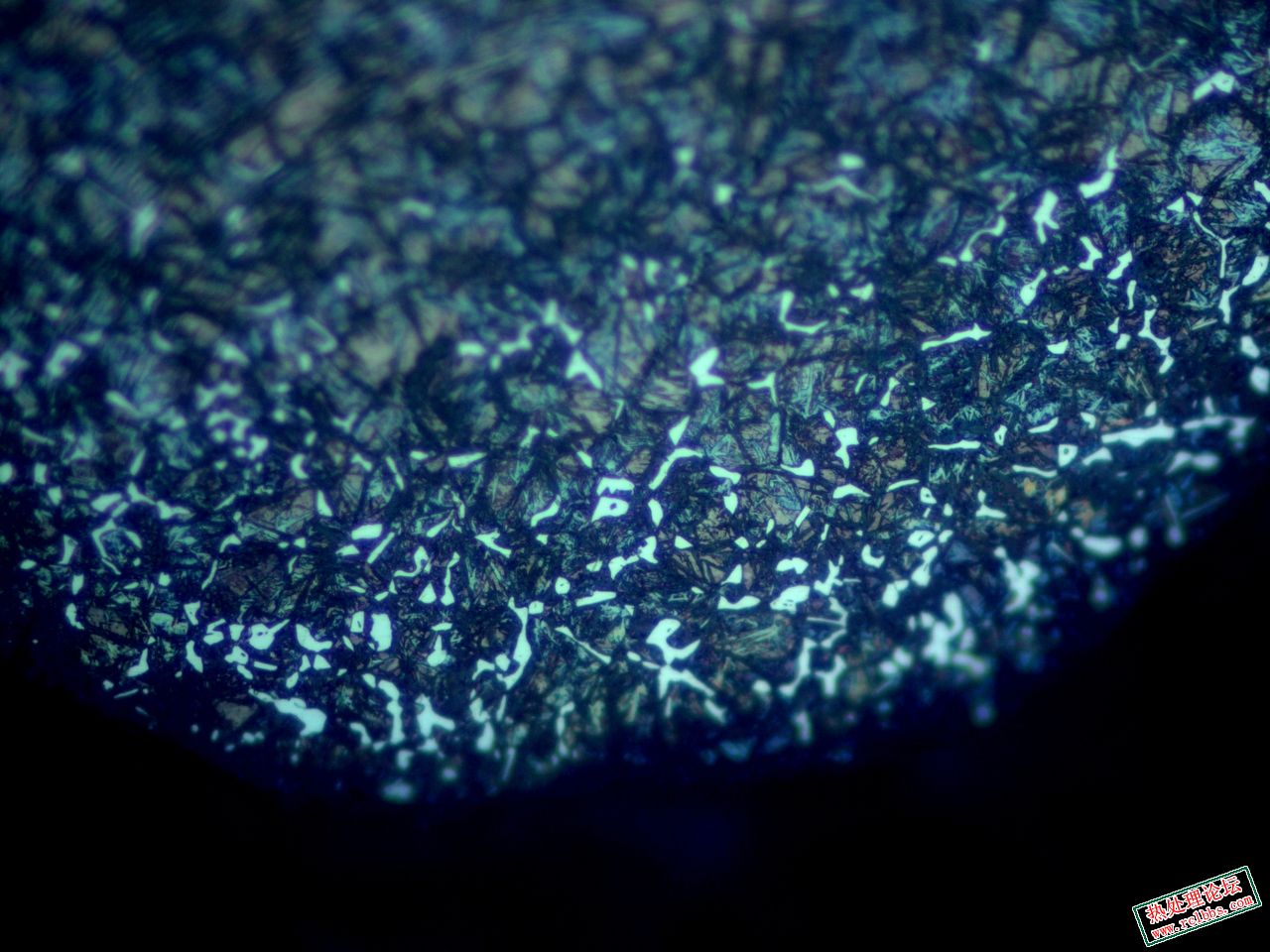

500倍,QCT262-2025来评级,请教是评4级还是5级

发表于 2025-12-10 12:39:55 | 显示全部楼层
根据QCT262-2025  可以评定为5级
5级差不多,这个渗层有多深?

 楼主| 发表于 2025-12-10 18:10:39 | 显示全部楼层
ximenchunxue 发表于 2025-12-10 13:30
5级差不多,这个渗层有多深?
1.1左右!!!!!!!!!!!!!!!

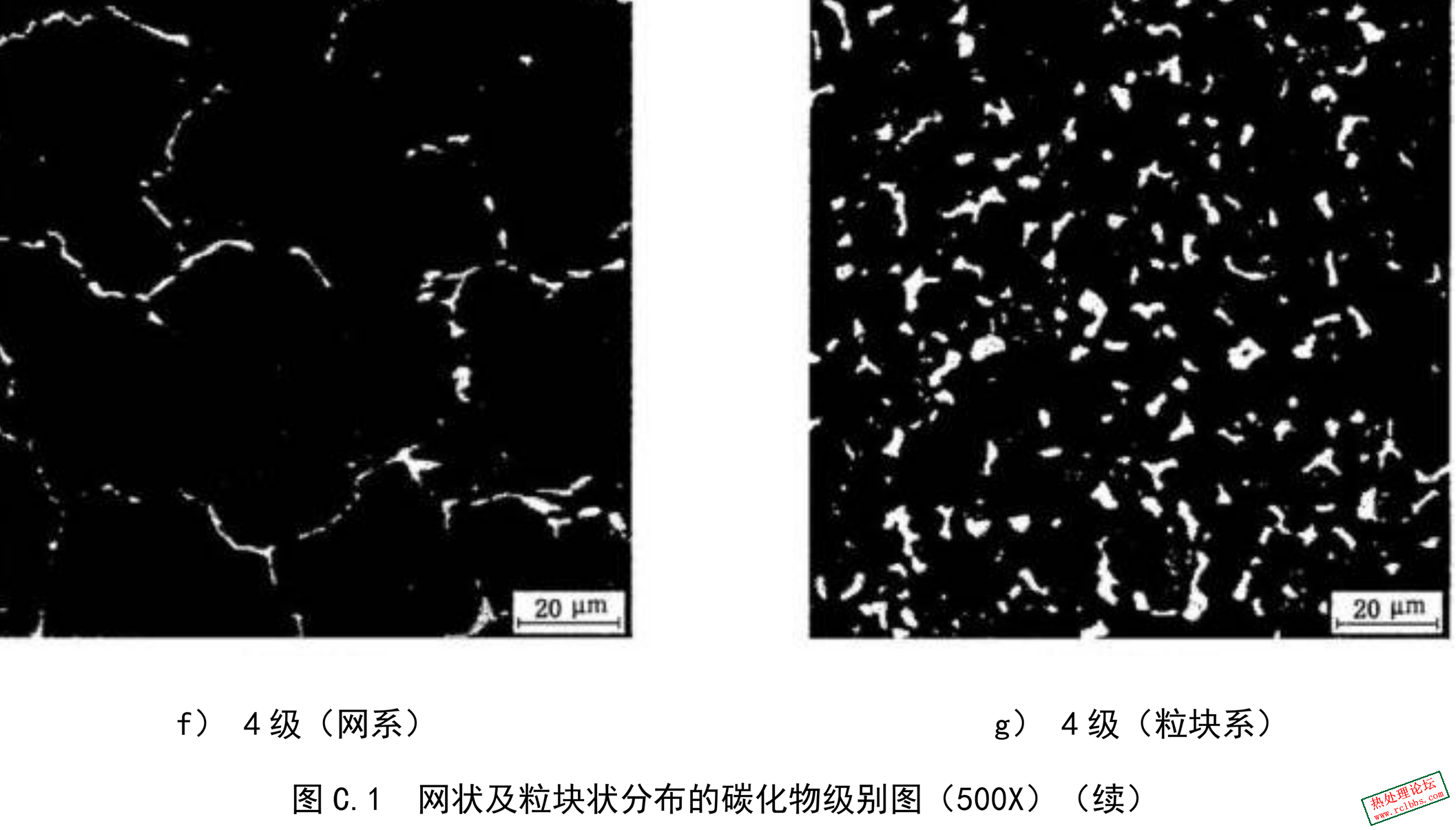

(以QC/T 262-2025《汽车渗碳齿轮金相检验》为例),这一组织的碳化物评级为 4 级(网系),具体分析如下:
1. 组织特征匹配
从照片可见:
碳化物呈细颗粒状 + 断续网状分布的小块状形态;
无连续网状碳化物,符合 “1-4 级合格” 的技术要求;
碳化物数量适中、分布相对均匀,未出现角状 / 粗大块状形态。
2. 标准依据(QC/T 262-2025)
根据标准中 “碳化物级别评定” 规则:
级别        网系特征说明
3 级        细颗粒 + 断续网状小块状碳化物
4 级        细颗粒 + 断续网状块状碳化物
你的试样碳化物形态更接近4 级(网系),属于合格范围内(标准要求 1-4 级合格)。
补充说明
若采用旧版标准(如 QC/T 262-1999),该组织也符合5 级(碳化物呈块状 + 个别处断续网状),但新版标准已将合格上限调整为 4 级,需以现行标准为准。

  你自己根据自己图片看,结合标准来,你现在主要的问题是碳化物比较大,表面都呈角状了,有些位置就是按网状也比4级粗,但是主要是颗粒系的,按照颗粒系就是5级。AI现在还干不了这些活,因为金相是一个比较微观的科学,变化很大,评级主要结果组织说明+参考典型图片来的。现在的Ai调校还没有到这个能力。

发表于 2025-12-11 12:30:19 | 显示全部楼层
从碳化物分布的密集程度,支持判为5级的观点。

发表于 2025-12-11 18:29:44 | 显示全部楼层
觉得按标准4级可以,AI我总感觉参考很不错的。但不能全信。很多时候说的都很书面与生硬,没实际经验。
