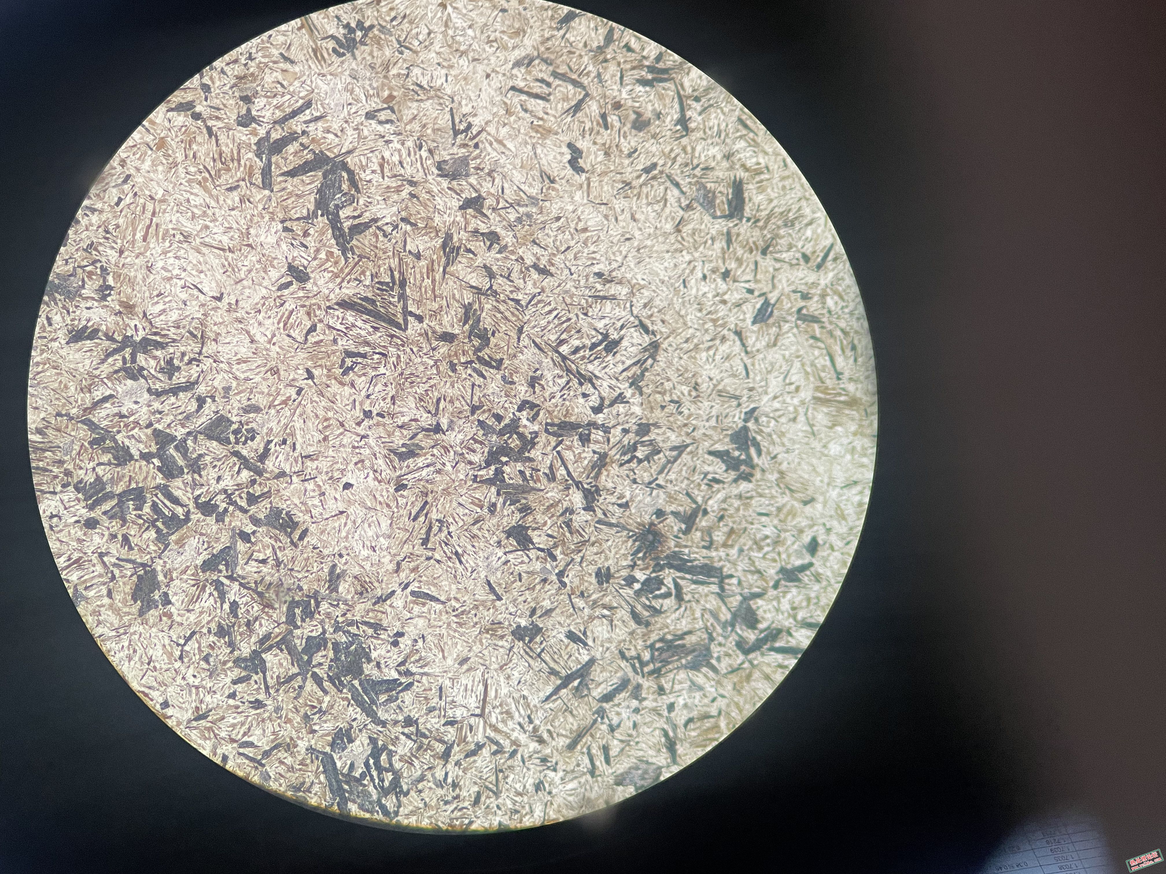

  图片里面的黑束主要是羽毛状的上贝氏体,那种黑针状的是下贝氏体,其它灰共色的是马氏体。

记得在哪里看过这个图,当时好像讲述的是同样腐蚀条件下贝氏体比马氏体更不耐腐蚀,现在大家的制样水平都好太多了,设备也好

从淬火金相组织看,这个淬火组织按AMS E562大概3级往4级走不合格淬火冷却工艺有问题,组织类别如2楼所说

2楼说得对。

如果工艺要求是想得到淬火马氏体  这个工件就是冷速不足 看起来多半和淬火介质有关

冷塑工艺不对导致
