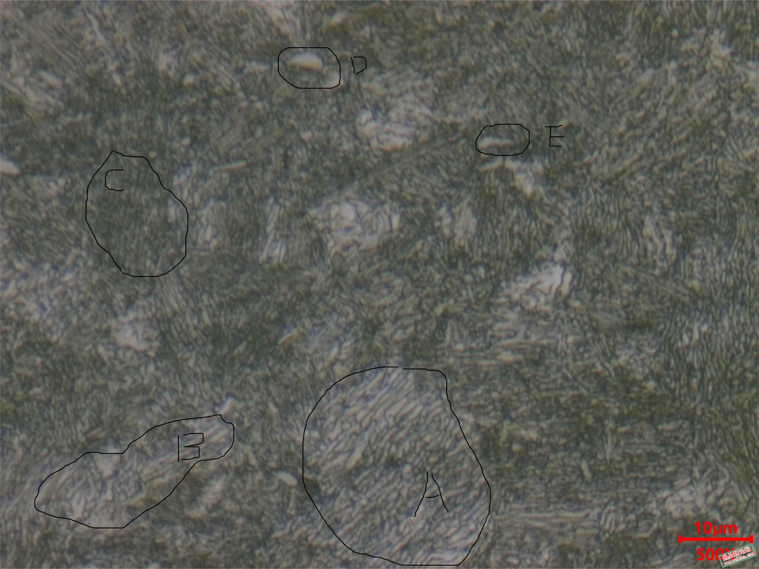

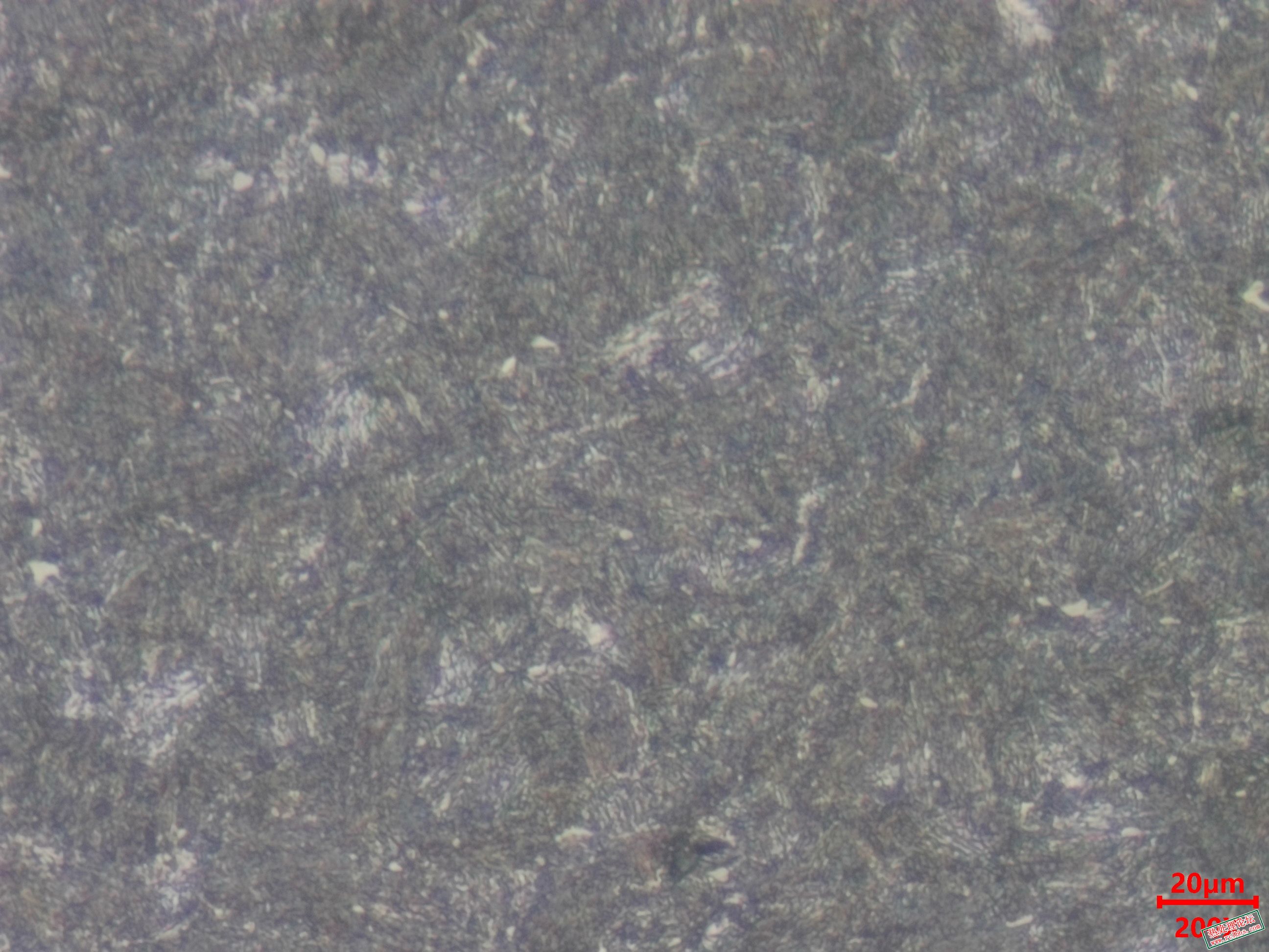

求解图中A B C D E处都是什么组织(图1是500倍图片,图2是200倍图片)
工艺:1020℃淬水,680℃回火4小时
工件直径:φ40mm
材质:17-4PH
取样位置:距表10mm处

发表于 2025-12-20 16:17:31 | 显示全部楼层
      回火马氏体,

发表于 2026-2-24 21:35:02 | 显示全部楼层
高温回火后的逆变奥氏体

发表于 2026-2-25 13:59:16 来自手机 | 显示全部楼层
回火马氏体组织,那种片层状的应该是逆变奥氏体组织,另外应该有Ni3Nb这些相吧,

 楼主| 发表于 2026-3-2 12:31:58 | 显示全部楼层
cmc01253 发表于 2026-2-24 21:35
高温回火后的逆变奥氏体
收到谢谢 图中D,E圈出的单一块状的又是什么组织

发表于 2026-3-4 07:33:03 来自手机 | 显示全部楼层
块状的看起来像是δ-铁素体

发表于 2026-3-16 22:31:37 | 显示全部楼层
金丝猫咪咪 发表于 2026-3-4 07:33
块状的看起来像是δ-铁素体
感觉是碳化物,也有可能是δ铁,但δ形状不是这种小块状。
,可以打下显微有硬度。不像是时效析出的颗粒。

发表于 2026-3-17 09:03:52 | 显示全部楼层
我觉得更像回火索氏体,DE不好确认,我倾向是铁素体

发表于 2026-4-21 12:50:03 | 显示全部楼层
没有人按ABCDE的顺序回复吗,我试试,回火马氏体(回火索氏体基体),DE我觉得是先共析铁素体

发表于 2026-4-21 16:44:46 | 显示全部楼层
铁素体和逆变奥氏体

发表于 2026-5-7 17:18:34 | 显示全部楼层
不懂就问,ABCDE分别代表什么组织
