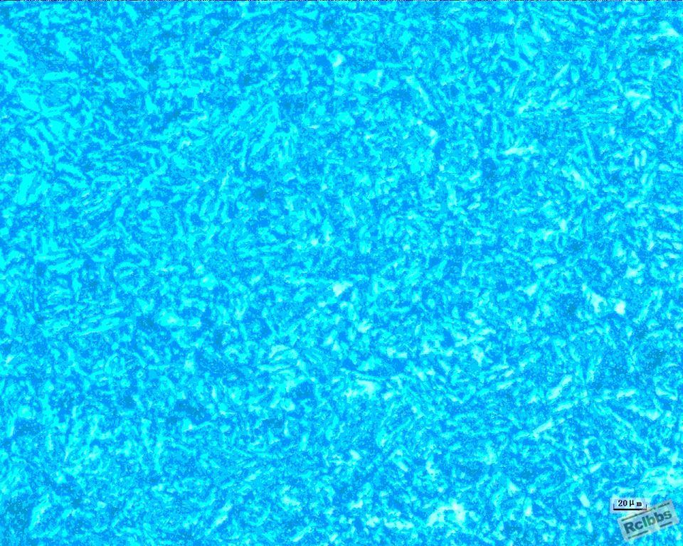

请问这是回火索氏体组织么
500x
500x

你怎么 用蓝色滤光片啊 ,建议你改用绿色滤光片后在分析组织

照片不清晰,好象有数量较多的铁素体。

如果是马氏体位向的回火索氏体就调质合格。

   这是40CrNiMo钢调质处理后的组织。调质合格么?但是为什么强度冲击偏低、硬度偏高呢?

不像回火索氏体!最好把图片拍清晰一点!

不像  白色的是铁素体吧

不是,热处理不合格

原始组织不均匀,淬火冷却速度不够,黑色部分可能是贝氏体组织回火后碳化物析出。白色是铁素体(奥氏体化不充分或冷却太慢),可能你的回火温度不高,灰色部分是回火屈氏体,由于是多相组织故冲击强度都不高。
