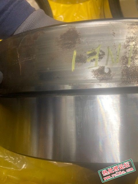

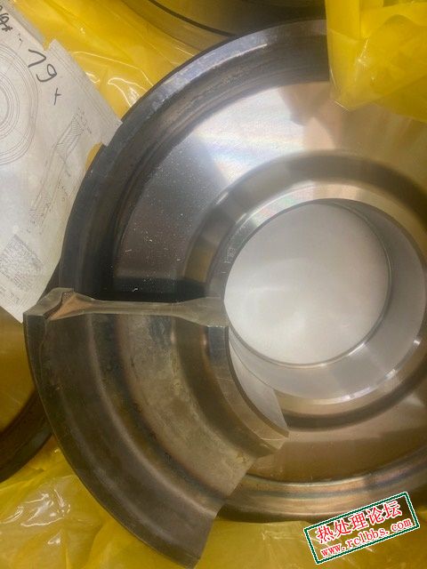

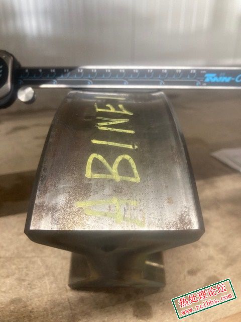

问题描述:客户反馈车轮的有一个区域在运行一段时间后出现了裂纹,裂纹见图片 图3.jpg
麻烦大佬分析一下,这是什么裂纹?是锻造裂纹还是淬火裂纹,或者疲劳裂纹?附上国外的分析报告 滚轮H-Φ400×70-D155/150来图.pdf (380.05 KB, 下载次数: 76) 滚轮H-Φ400×70-D155/150锻件图.pdf (299.82 KB, 下载次数: 68) 车轮分析报告翻译 A020 820 Report Veh GmbH Wheel.pdf (596.9 KB, 下载次数: 157)

我们的热处理工程师不认,他们认为是客户使用场合恶劣,导致的疲劳裂纹呢

主要开裂的产品在德国,让他们看金相的话,费用可能很高,现在我们想让老外把开裂位置的试样寄回来再分析!

锻造缺陷的可能性比较大,淬火裂纹一般从薄壁处或截面小处开裂,裂纹会比较直,从你的裂纹宏观形貌来看,中间位置有一个很大的转角,有可能是锻造折叠引起的。你需要找出裂纹源看看表面有无脱碳(机加工过也可能会加工掉),看看能否找到。
