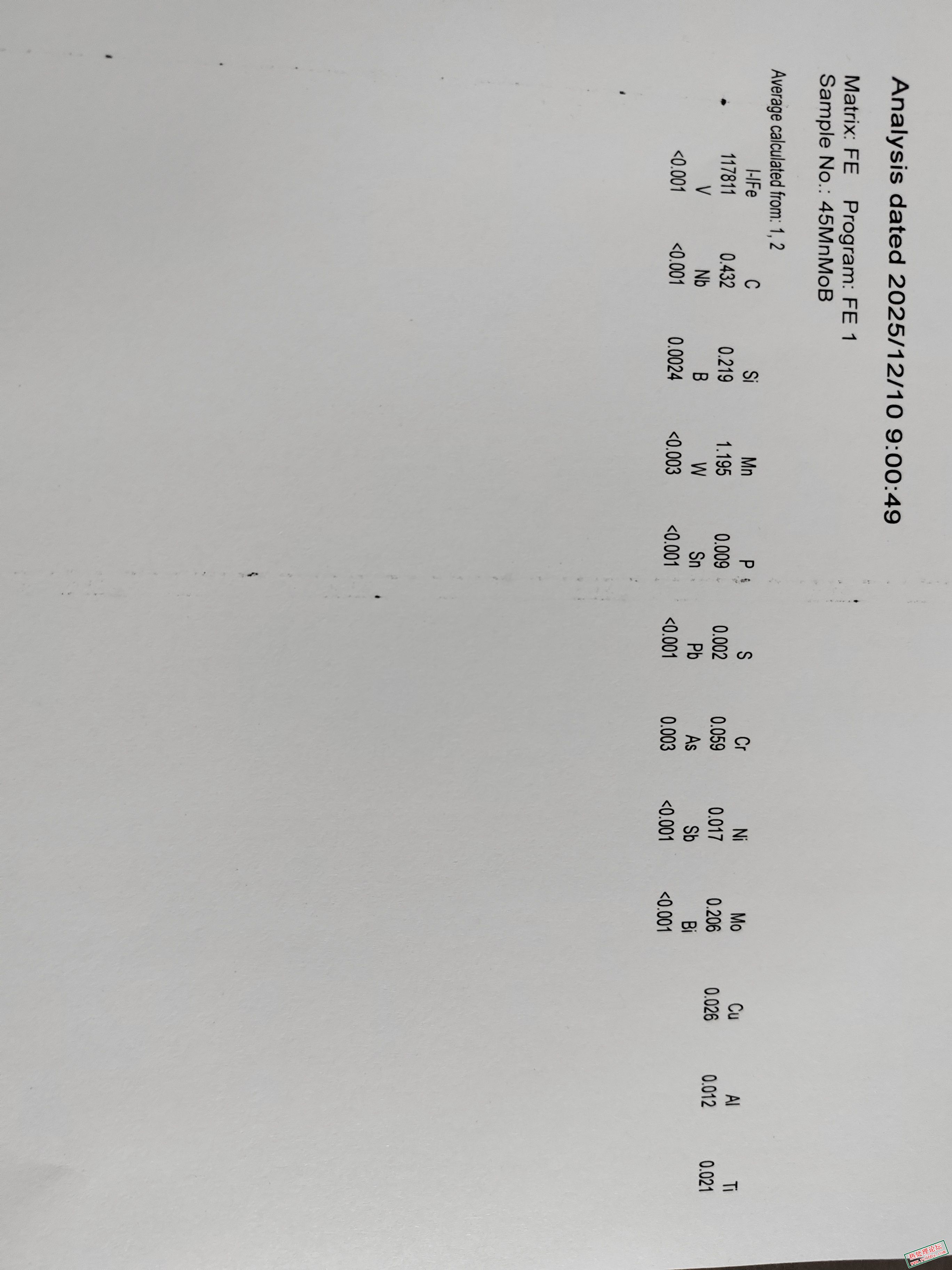

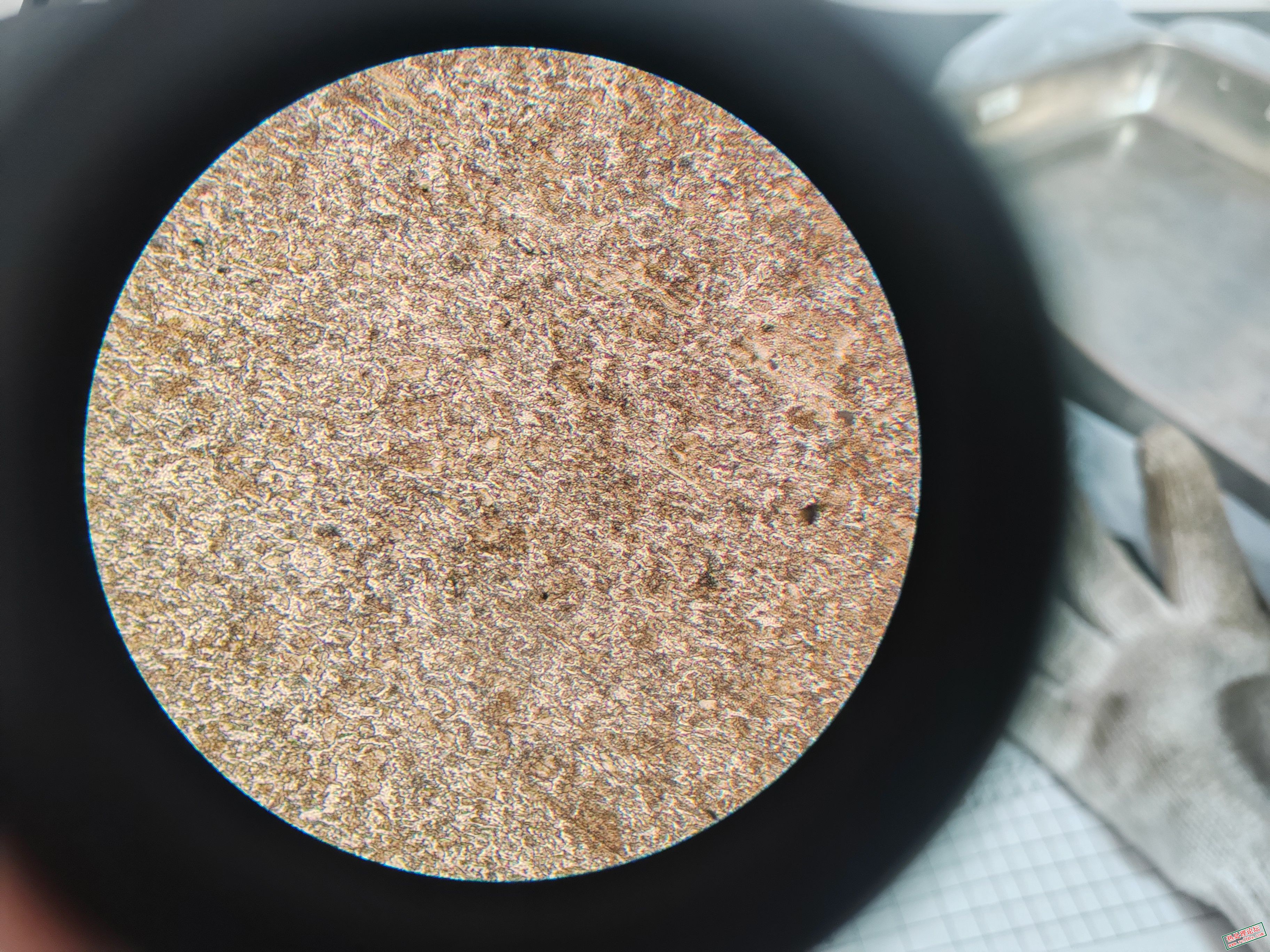

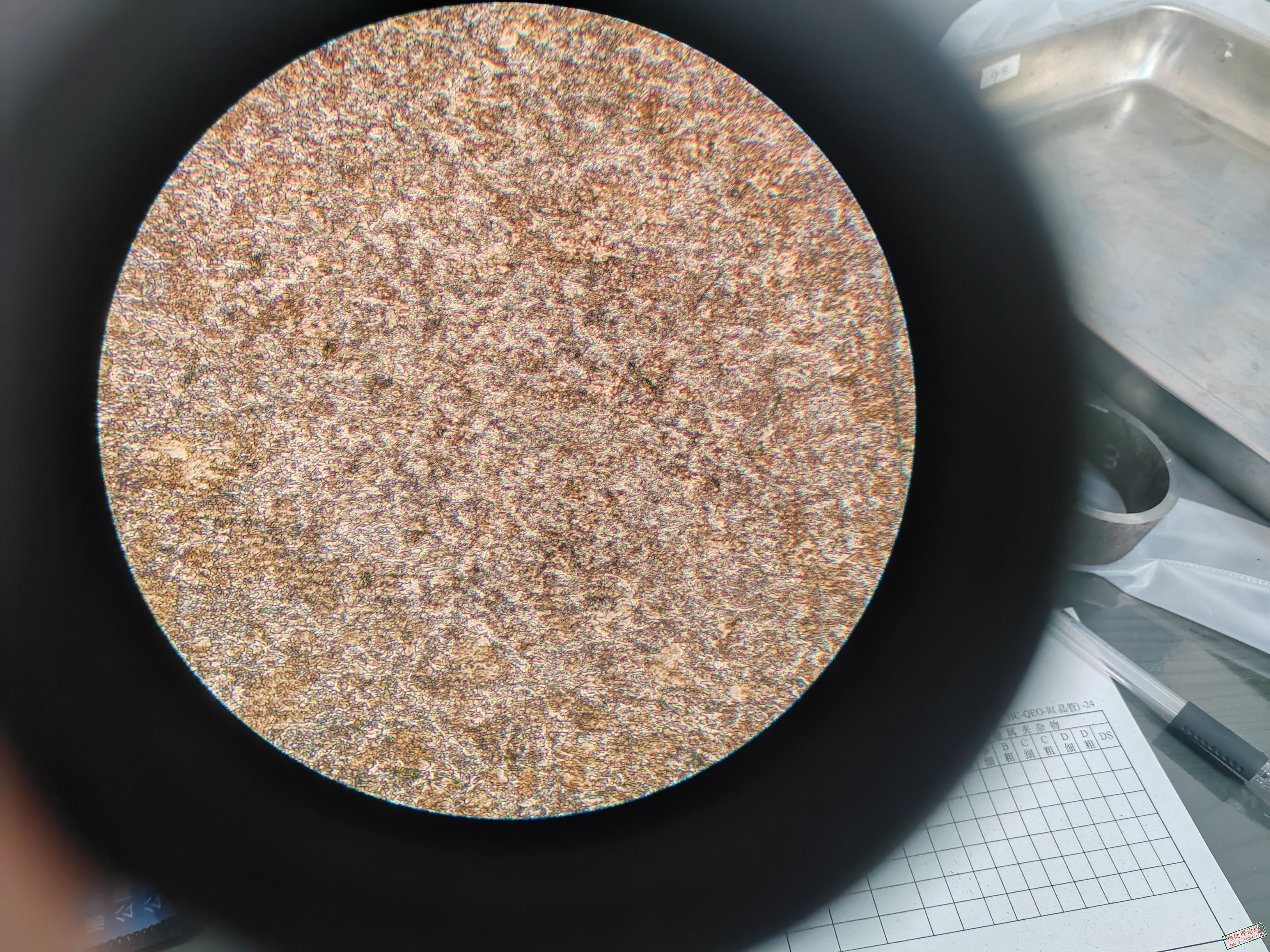

各位前辈们好,需要求助一个问题:
      45MnMoB的材质,无缝钢管,正火处理,需要抗拉≥790MPa,屈服≥640MPa以上。
      目前我测试了860℃/880℃/900℃的正火工艺,现在抗拉都能满足要求,唯独屈服只能在600MPa左右。
      冷却的方式:风冷和水雾冷,测试后都不行。冷却速度因为设备的原因没法具体测算,但是冷却效果应该还好,出炉5米时,管端已经可以用手触摸了。
      请前辈们指点一下,接下来应该往哪个方向调整热处理工艺?屈服上不去,跟钢材的成分是否有关系?
      附图1:风冷的组织图;附图2:实际取样的化学成分;附图3:雾冷的组织图

发表于 2025-12-12 16:54:06 | 显示全部楼层
碳含量走上线会好些
签到天数: 716 天
 楼主| 发表于 2025-12-13 07:35:54 | 显示全部楼层
ximenchunxue 发表于 2025-12-12 16:54
碳含量走上线会好些
前辈好。目前这批材料呢,有没有什么好的建议,想着抢救一下

发表于 2025-12-13 08:03:31 | 显示全部楼层
搞点样试下回个火看看呢

我们也是第一次生产,没有经验,但是从别的渠道了解,化学成分没有成分走上限的,屈服也是可以达到的,所以怀疑一直在怀疑我们的正火工艺是否有什么问题

发表于 2025-12-17 23:04:33 | 显示全部楼层
屈强比达到0.81,正火够呛

发表于 2025-12-18 08:28:10 | 显示全部楼层
实在不行就做个调质处理吧

搞点样试下回个火看看呢
试过了,不行的,屈服上不去
