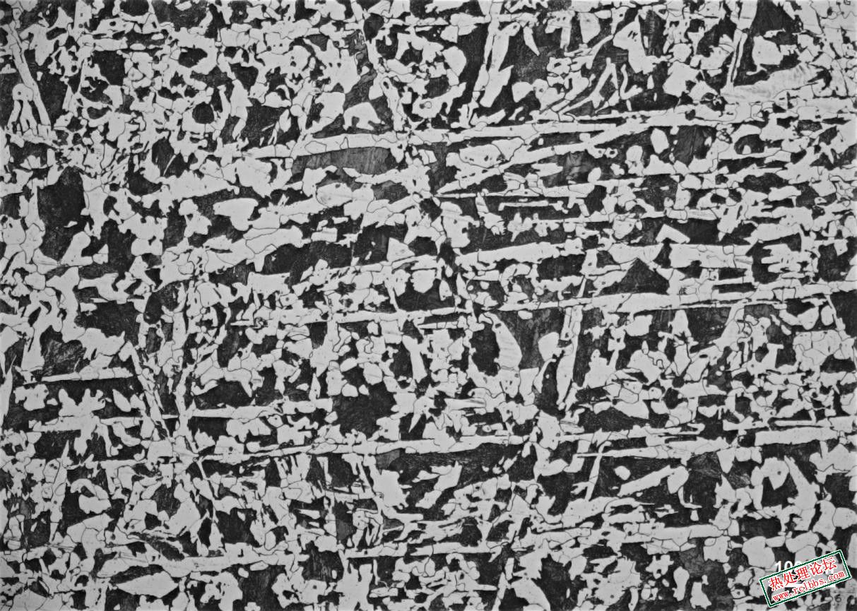

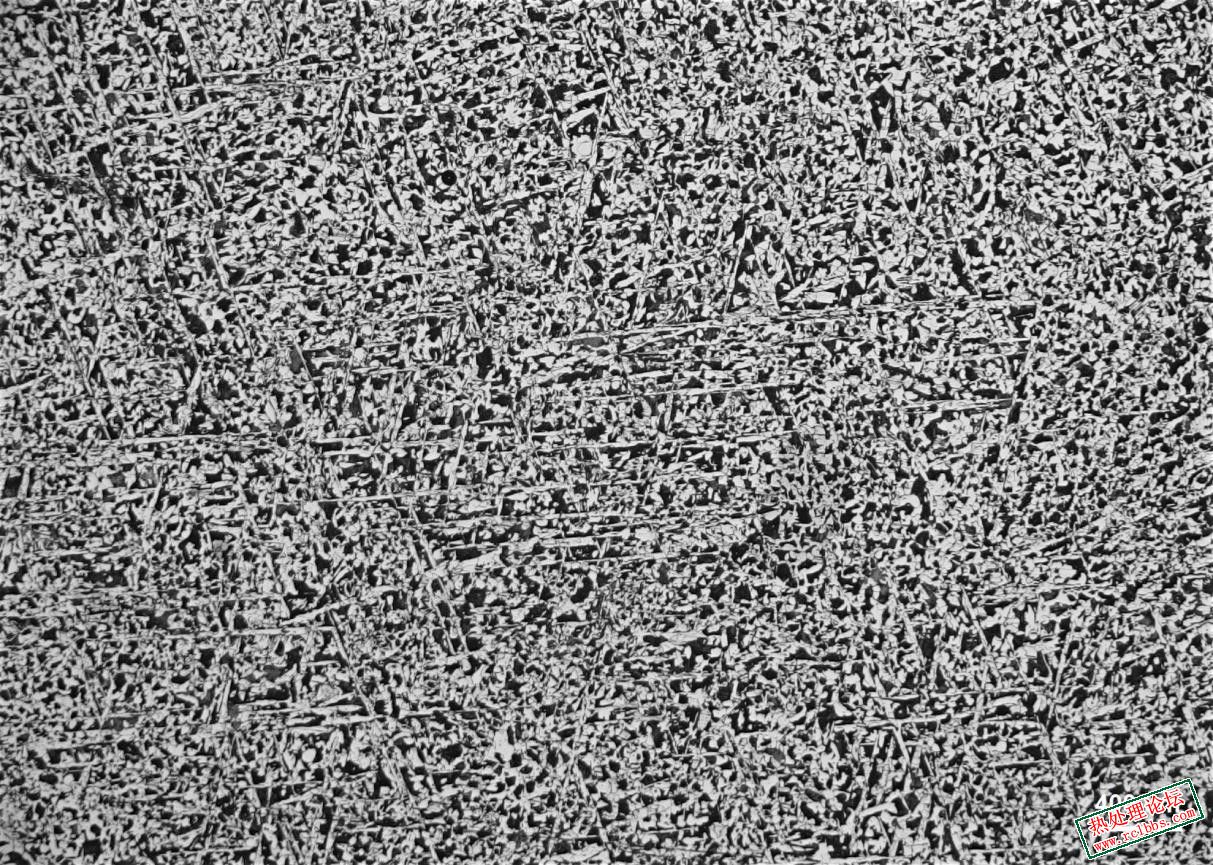

材质为:ZG270-500,检测后成分合格,碳含量0.36.因厂家要求退火处理,故热处理工艺为880℃保温后炉冷至620℃出炉空冷。在后续火焰清理粘砂后的放置过程中出现冷裂纹。检测组织发现魏氏体和原奥氏体晶粒粗大。现铸件已报废,装备重新铸造、热处理。各位,有什么办法避免以上问题吗?

魏氏组织 25倍
魏氏组织 25倍

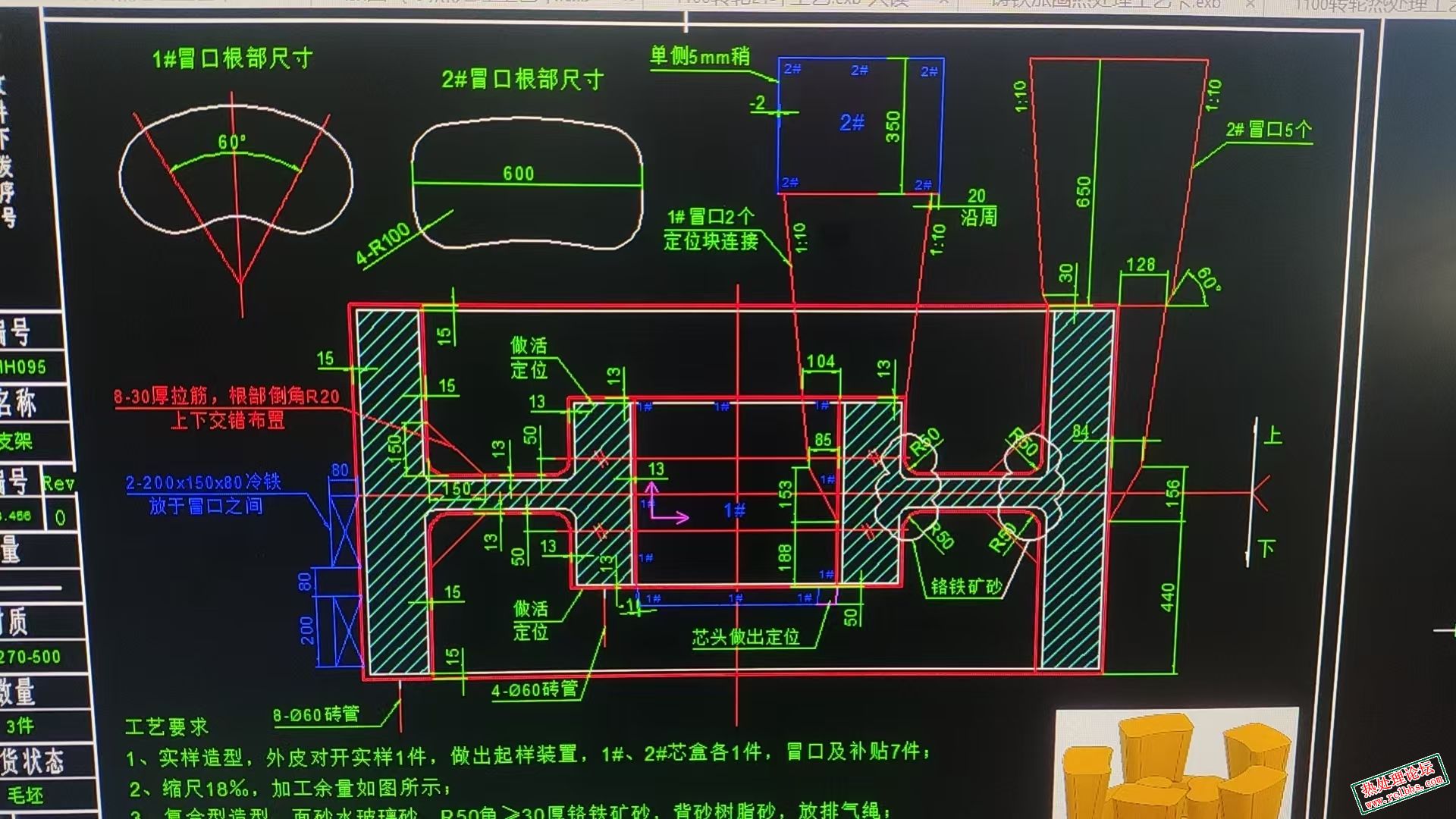

那我后续改为正火+回火呢!现在害怕正火后再裂开。你帮着看看,结构就是下图 ...
  正常正火就可以了,这个材料又没有合金,不用担心,现在的主要问题是你前面正火合适,没有把铸态组织消除掉。

魏氏体应该不是你热处理产生的。

发表于 2025-12-13 08:59:35 | 显示全部楼层
  热处理工艺温度不合适,没有完全消除铸态组织

您看,我需要在正火前增加高温退火来打断铸态组织遗传吗?然后再进行正火处理。

    如果你能这么做的话,那效果更好,组织也会更加均匀。

对于高温退火的温度,您有什么建议吗?您看880℃炉冷至620℃出炉空冷可以吗?

  温度提到920℃,之前你用880都没有完全消除铸态组织,肯定温度需要提高。

首先,图片中的是魏氏组织,不是魏氏体;其次,你的钢种是ZG35,所以先正火充分在选其他。再其次,与其正火+回火。不如正火出炉时放在一个深坑里,如果有条件。
最后,注意摆放。你这个物件有很细的地方。同时,35钢不建议你随炉冷。正火堆冷和退火的效果一致,客户也没说要退火到什么程度,别那么死板
