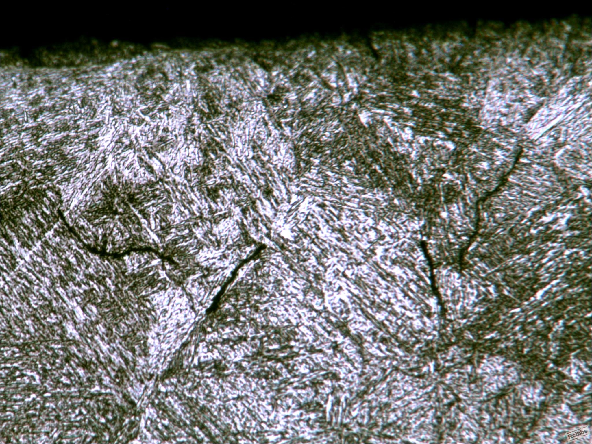

这是中频感应淬火后过热处发现的微裂纹,这几条裂纹和别处的不一样,别处都是沿晶开裂,这几条是穿晶的,这种裂纹的产生和过热有关吗,据了解该产品在淬火4小时以后才进炉回火。
50Mn   200X

发表于 2010-7-25 22:01:47 | 显示全部楼层
在感应淬火组织应力作用下,产生的淬火裂纹。没法肯定是穿晶裂纹。

发表于 2010-7-26 07:24:56 | 显示全部楼层
淬火后时间放久了,应力施放,沿晶裂纹,这个图片上没有穿晶

发表于 2010-7-26 08:06:39 | 显示全部楼层
楼主,是什么材料呀?感应淬火之后4个小时才进回火炉,间隔时间太长了,应该是内部应力产生的裂纹;
发表于 2010-7-26 08:50:02 | 显示全部楼层
请说明是什么材料和采用的冷却介质,裂纹在什么部位?是在表面吗?这样形状的裂纹不应该是淬火的问题。

发表于 2010-7-26 09:24:44 | 显示全部楼层
淬火裂纹可以确定不是,从楼主所提供的图片上看该裂纹不是在表面,应该在心部;通过楼主简单的描述后该材料在感应淬火后4个小时才进回火炉,极有可能是内部应力而产生的裂纹;当时,原材料是否存在心部裂纹也应该考虑。

发表于 2010-7-26 10:43:51 | 显示全部楼层
回复 1# 雨薇
由于为了要达到一定的层深,加长加热时间和提高加热温度,造成中频上的过热现象,晶界结合力差,加之淬火4小时以后才进炉回火,产生的裂纹现象。

发表于 2010-7-26 10:54:12 | 显示全部楼层
我与5楼有同感,从裂纹的形态来看,不像是淬火裂纹,应查一下材料问题。

 楼主| 发表于 2010-7-26 19:49:49 | 显示全部楼层
回复 5# 所以因为
   50Mn的材料, 裂纹在距表面0.1mm处,10%的PAG淬火液。

 楼主| 发表于 2010-7-26 19:59:06 | 显示全部楼层
回复 6# czdrxiao
裂纹全部出现在淬硬层,大多是沿表面向内扩展的沿晶微裂纹,只有一条裂纹较深,约1.5mm,还有就是图片上的这种裂纹,基体没有发现裂纹。

 楼主| 发表于 2010-7-26 20:00:04 | 显示全部楼层
回复 3# 热工女将
    老师,右边的裂纹不是穿晶的吗?

发表于 2010-7-26 22:53:06 | 显示全部楼层
建议你做个晶粒度,看一下裂纹的走向。

发表于 2010-7-27 06:36:25 | 显示全部楼层
从裂纹形态看,属沿晶裂纹,与过热有关.

发表于 2010-7-27 11:13:02 | 显示全部楼层
右边的裂纹是穿晶裂纹啊, 我觉得也是内部应力释放导致裂纹

发表于 2010-7-27 19:42:18 | 显示全部楼层
用什么切割的呢?可能是切割不当引起的裂纹哦

 楼主| 发表于 2010-7-27 19:51:23 | 显示全部楼层
回复 15# 雁南飞
    用线切割取样的。

发表于 2010-7-27 20:08:12 | 显示全部楼层
過熱-----晶粒太粗大了!
可蝕後再輕拋, 再照一張看看.

请问:由内应力产生的裂纹都是延晶裂纹吗?
发表于 2010-7-27 21:49:00 | 显示全部楼层
穿晶裂纹应该是冷速太快了
我认为主要还是由于淬火过热的和回火不及时造成:由于淬火过热引起组织和晶粒粗大,晶界结合力差,容易产生沿晶裂纹,同时由于过热的粗大马氏体组织中很容易产生显微裂纹,而在淬火后零件内部存在很大的内应力,由于回火不及时,这些显微裂纹便会在内应力的作用下发展成穿晶裂纹。所以穿晶裂纹并非不可能。
