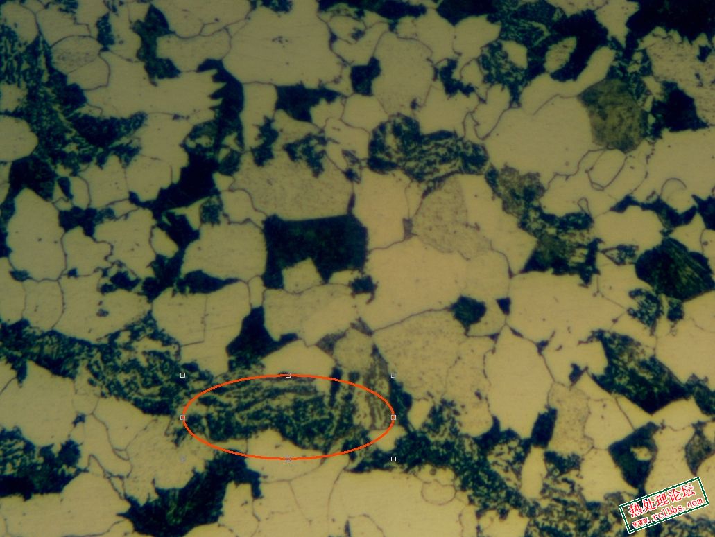

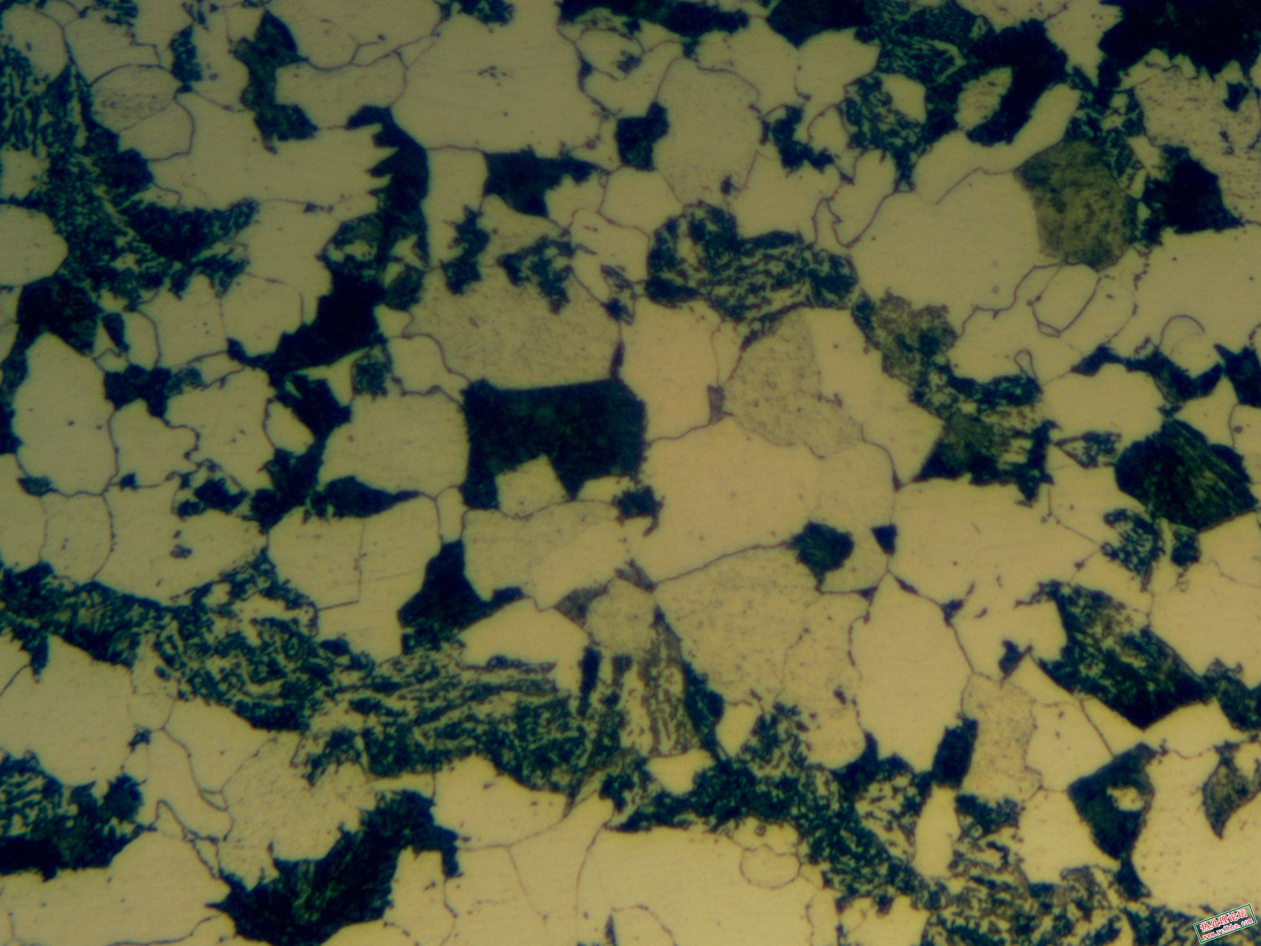

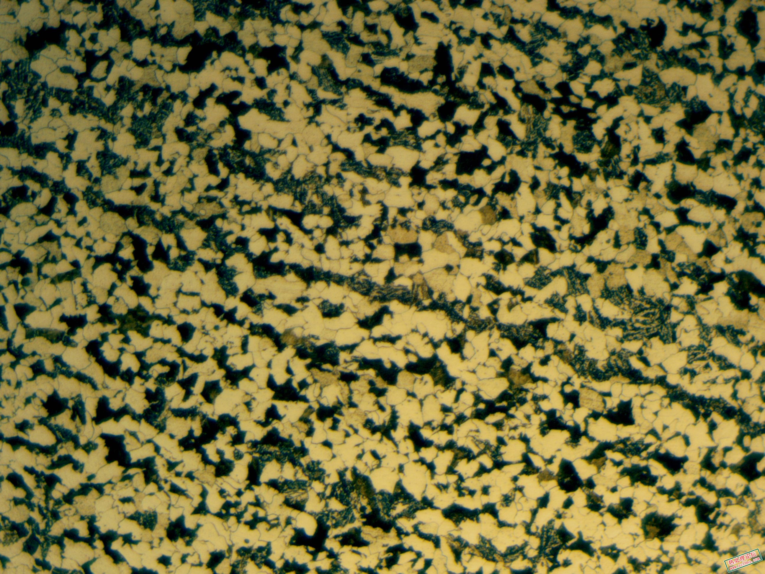

  材料20CrMoH
正火处理930 100分钟  风冷
硬度160左右
100x
100x
400x
400x
做了两遍一直都有这种组织,请教一些各位巨老,红圈中的组织是粒贝吗,还是其他什么组织。
400x

发表于 2025-12-15 12:51:39 | 显示全部楼层
   粒状贝氏体组织,这个材料一般采用等温正火,常规正火怎么都不可能避免贝氏体的产生。

可以是可以的,也有等温正火网带炉。
签到天数: 45 天
 楼主| 发表于 2025-12-17 11:48:02 | 显示全部楼层
dzkyx1314 发表于 2025-12-15 12:51
粒状贝氏体组织,这个材料一般采用等温正火,常规正火怎么都不可能避免贝氏体的产生。 ...
谢谢大佬解答,一般等温温度多少?650°、180分钟吗,还是根据硬度要求来。
签到天数: 2258 天
发表于 2025-12-17 13:51:06 | 显示全部楼层
wuyu0231 发表于 2025-12-17 11:48
谢谢大佬解答,一般等温温度多少?650°、180分钟吗,还是根据硬度要求来。 ...
   根据组织要求和硬度要求来,等温温度控制620℃左右就好了。
