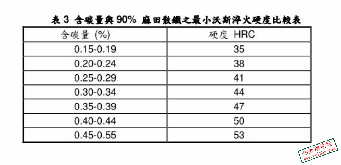

根据碳当量能不能计算出工艺正常情况下,最高硬度与最低硬度

发表于 2025-12-17 10:18:10 | 显示全部楼层
能,参考下面的淬火硬度,感应淬火还要加2度左右。这个是90%马氏体的最低硬度,正常做都比这个高。
