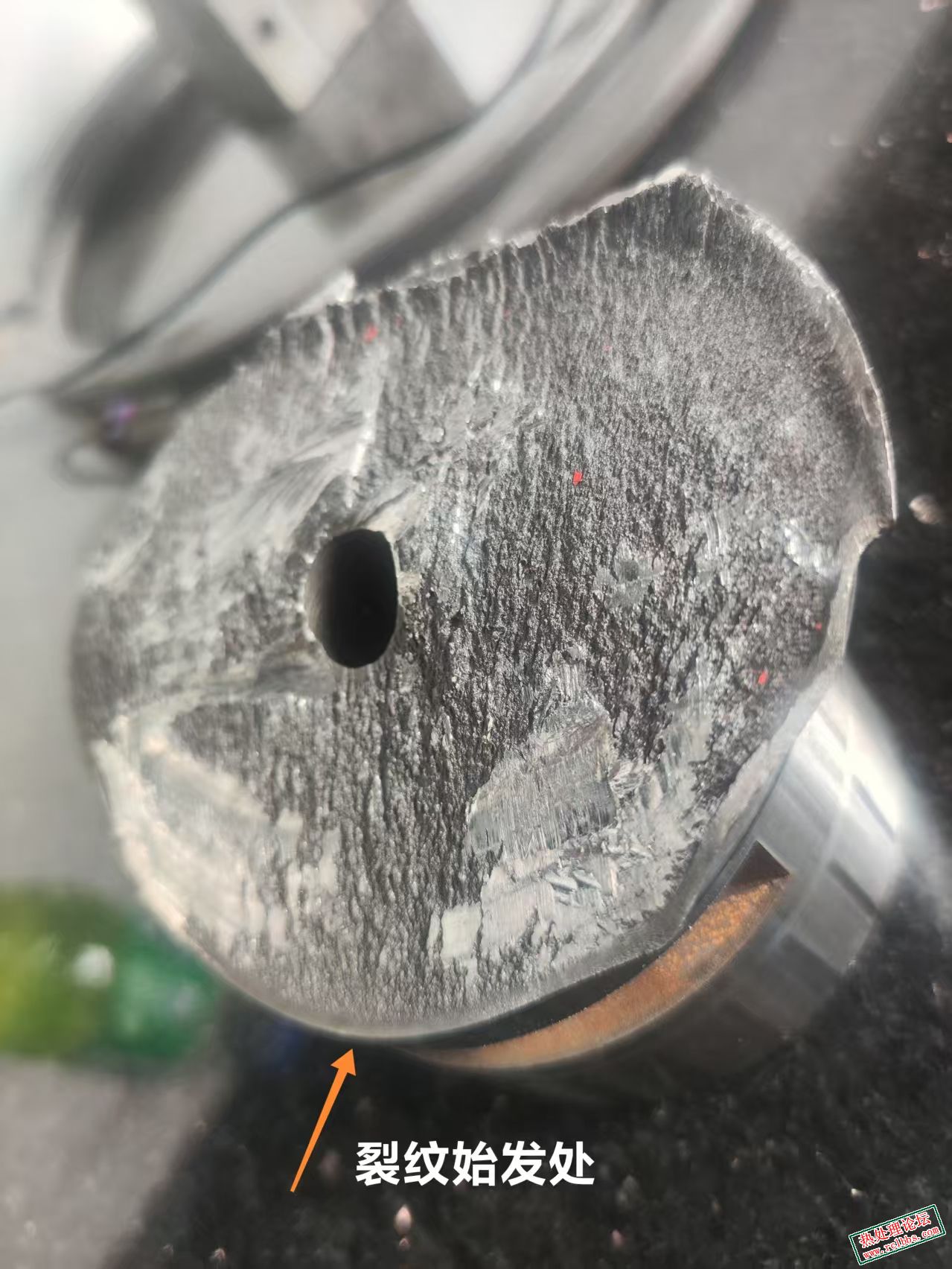

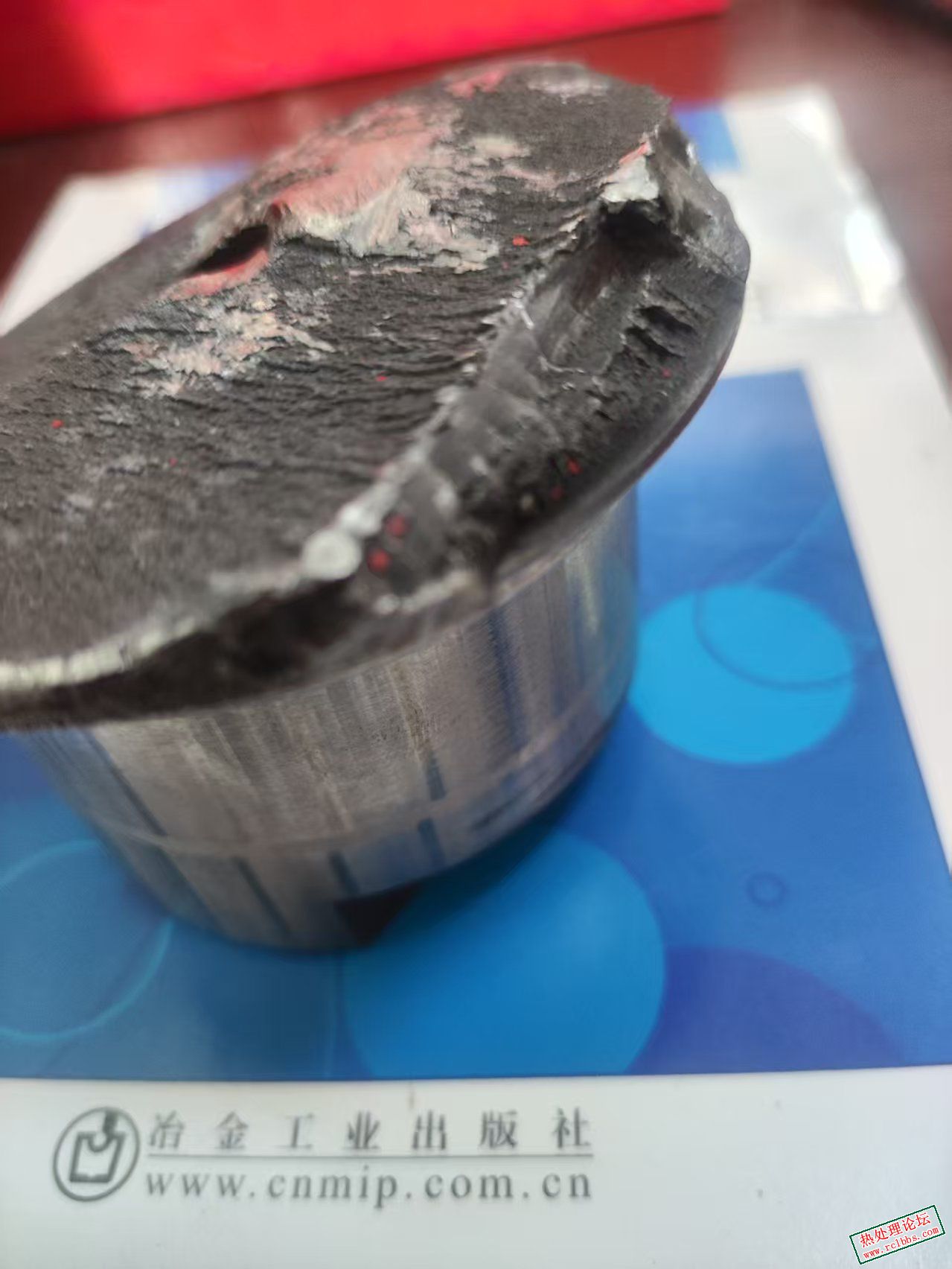

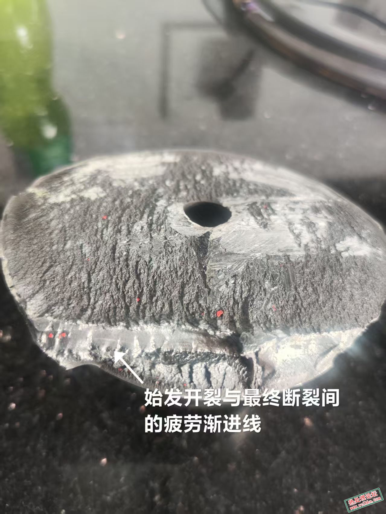

图片,上有文字标识,仅代表一家之言,您的看法呢?谢谢参考!

你这个没用多久把  开始是疲劳,裂纹扩展应该很快,这热处理估计做的很差

这个是什么材料,是锻件还是铸件?
签到天数: 271 天
 楼主| 发表于 2025-12-18 10:11:31 | 显示全部楼层
20CrMnTi锻件渗碳淬火,服役状态我也没收到多少信息上。热处理目前两个信息M5A·4K1与M5A`2K1,心部35,表面63
