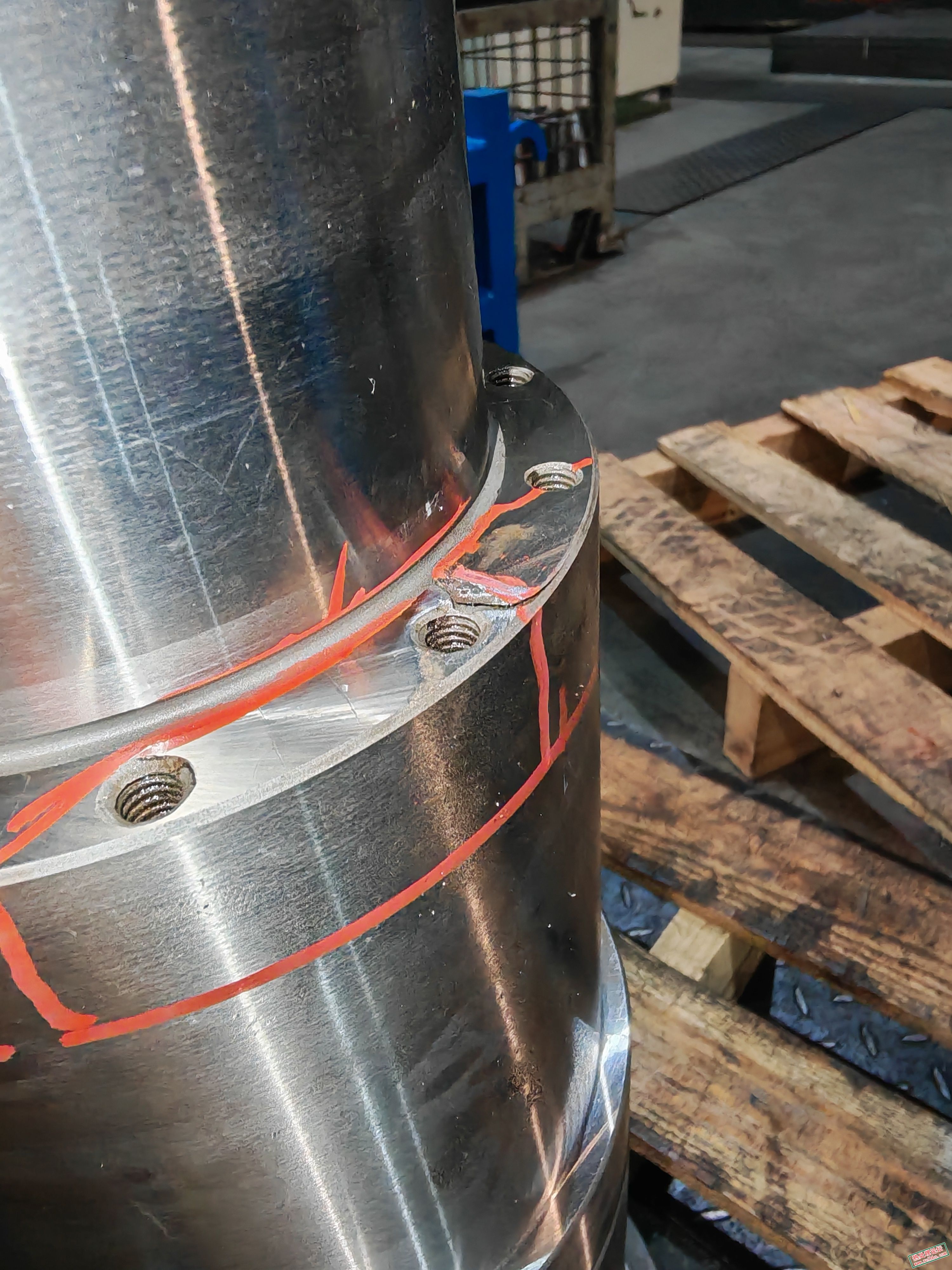

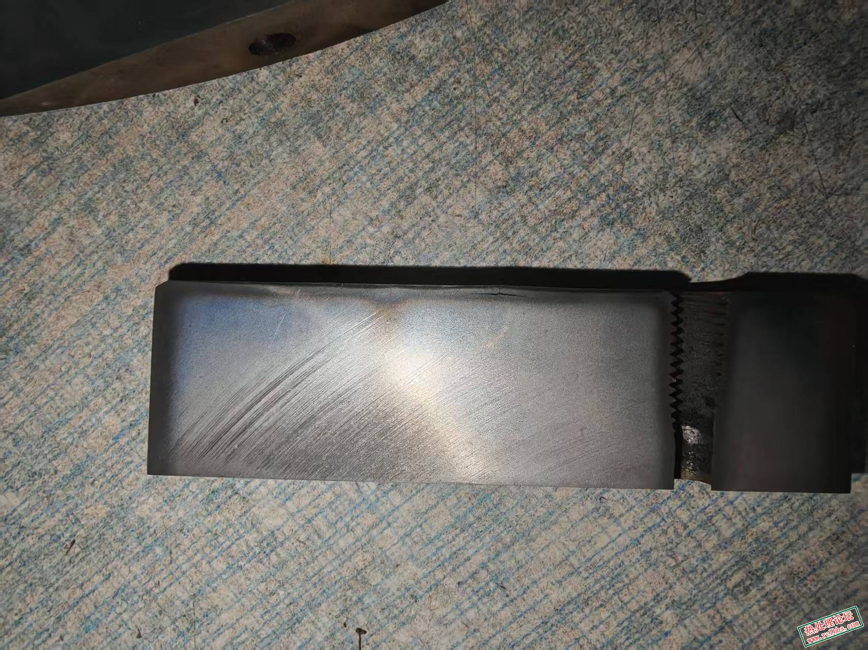

现在表面0.1mm处硬度只有550HV,0.4mm处有710HV,有明显的磨削裂纹及烧伤,但没见过这么严重的,不知道还有没有其他什么原因综合造成

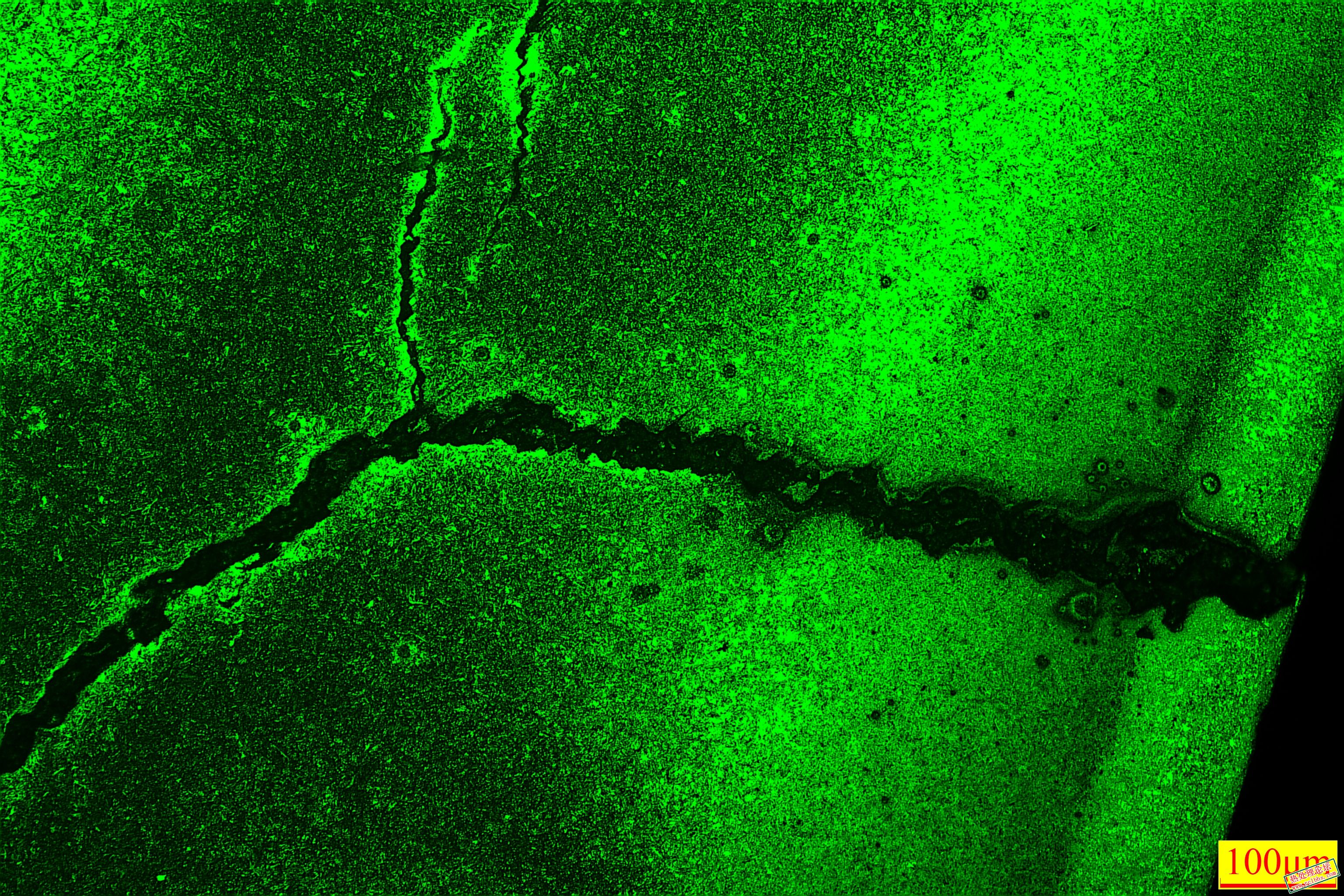

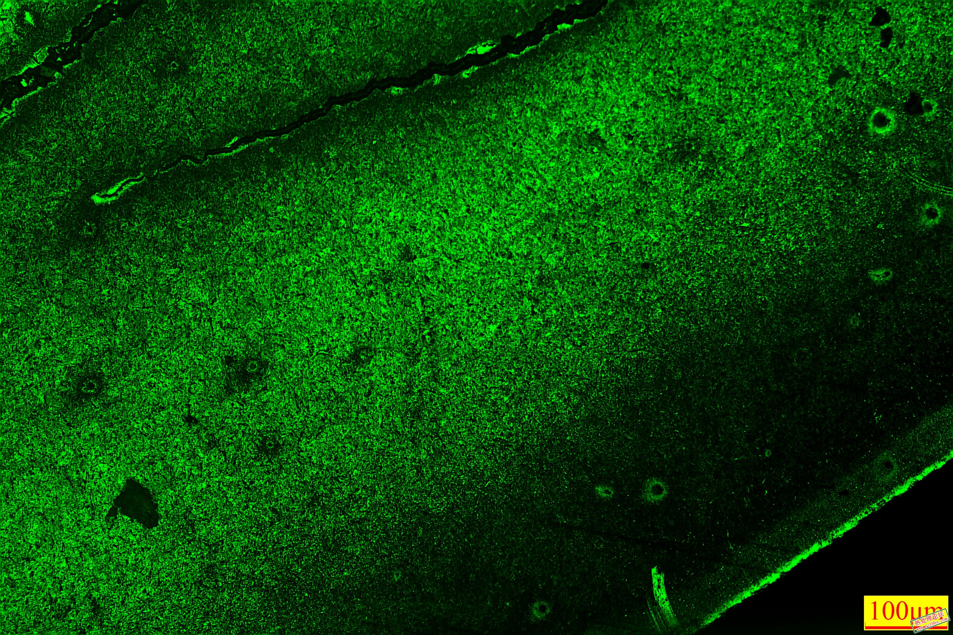

首先渗碳件的残余奥氏体量大的话是非常容易导致研磨烧伤的。其次,磨削条件不合理的情况下也会导致烧伤。如果选择来的锋利度差的硬砂轮,那么就是雪上加霜。
但是楼主的这次裂纹这么严重,研磨烧伤可能不是主要原因,虽然再表层看到了严重的研磨烧伤痕迹,都出现了白层组织。但是在第2长组织照片上,内部裂纹有浅色的组织,应当进一步确认。

用金刚砂轮,这种情况我们这变遇到两次了,拿软砂轮去磨渗碳件,磨不动硬挤挤裂了

  从你的发图片来看,还是磨的太离谱了,已经形成严重的龟裂了。像这种平面磨本来就容易出现磨削罗烧伤,如果不加以控制的话,是很容易出现严重磨削烧伤的,还有你是渗碳淬火件,表面碳含量高还有残余这些都会一定程度影响磨削。
  综合来说:
  1.还是从选择砂轮和磨削工艺上下手,这个是重点
  2.检测一下渗碳组织,有没有出现残奥标标的情况

搓澡一样搓出来的,软砂轮磨不动,挤在这硬拉过去,裂了然后把渗碳层都搓起来了

发表于 2025-12-20 15:28:29 | 显示全部楼层
拍了100X,最外层最好再拍500X或1000X,确定组织,,看是马氏体,还是奥氏体,,
