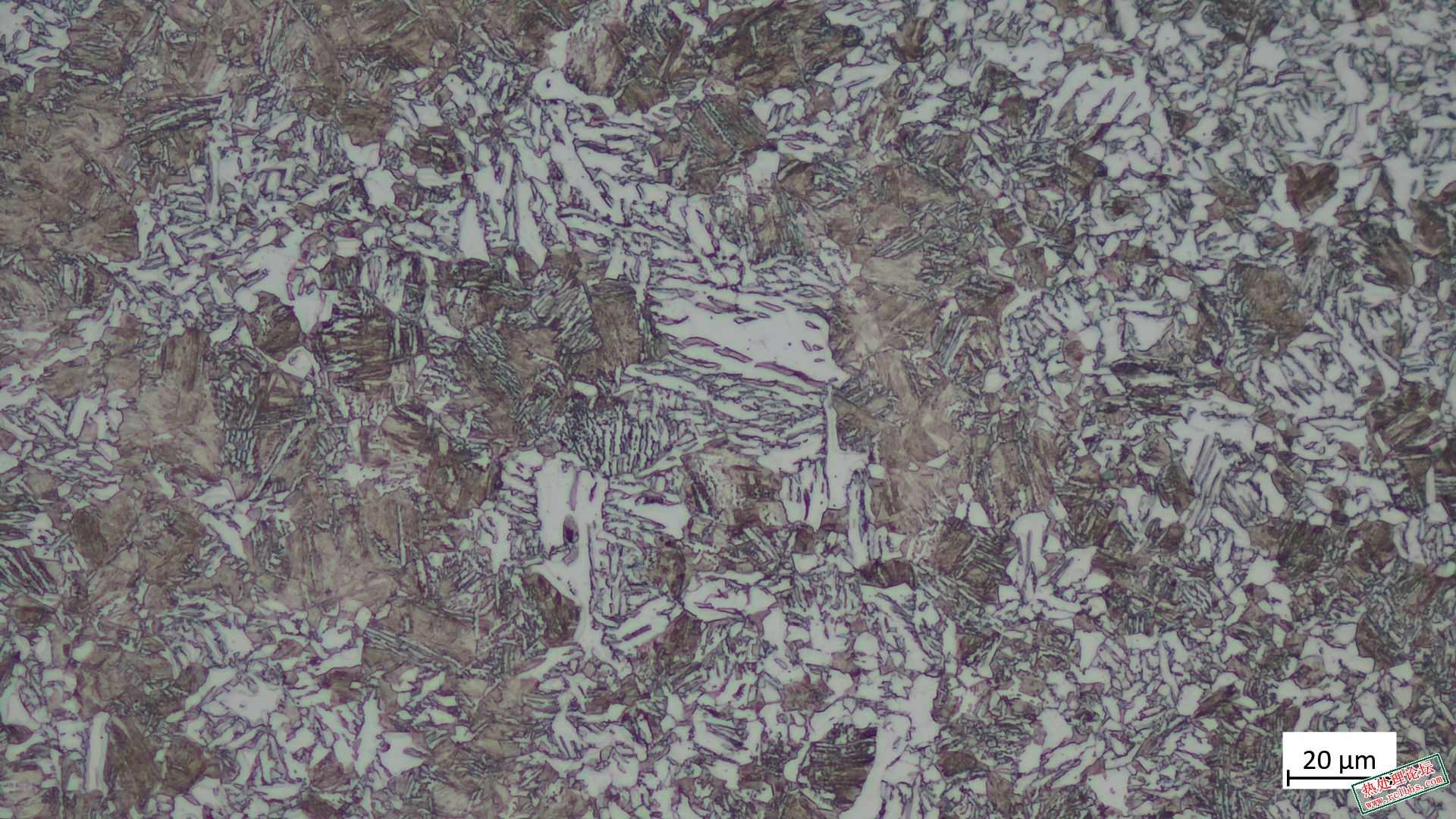

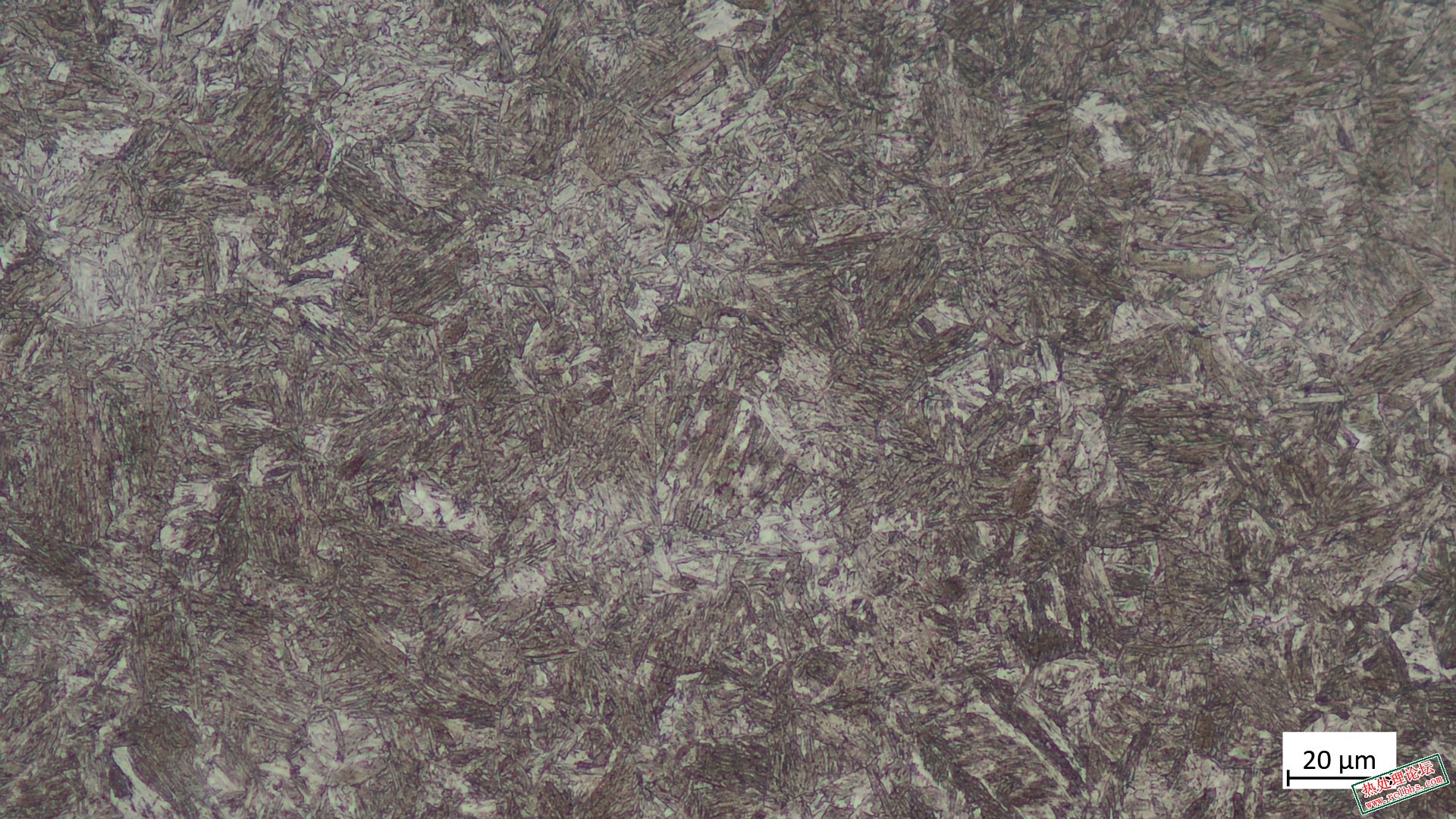

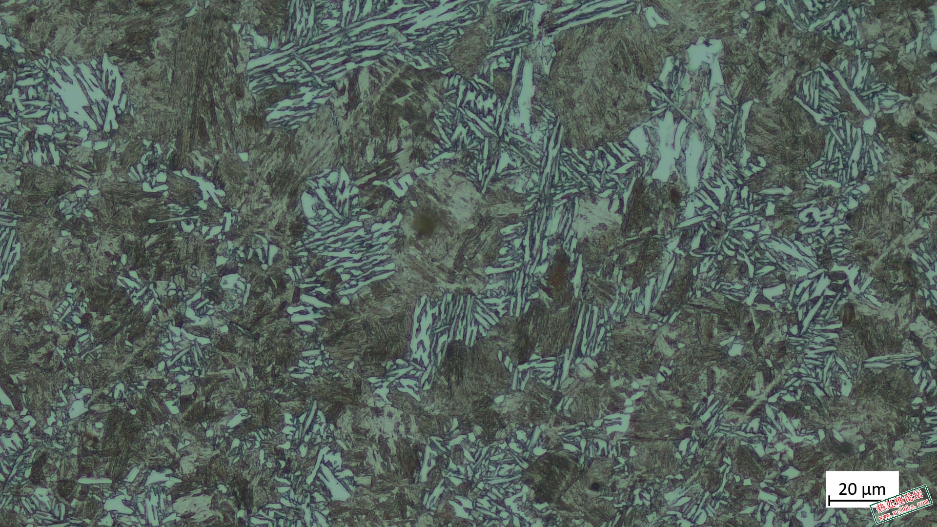

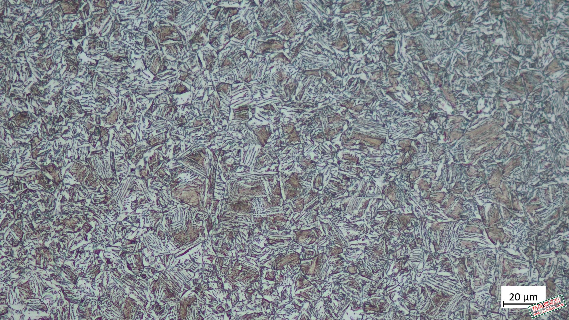

钢种G20CrNiMo,4种热处理工艺分别为:
1、第一次淬火:900℃+油淬,第二次淬火:790℃+油淬,150摄氏度回火+空冷
2、第一次淬火:900℃+水淬,第二次淬火:790℃+水淬,150摄氏度回火+空冷
3、第一次淬火:900℃+油淬,第二次淬火:840℃+油淬,150摄氏度回火+空冷
4、第一次淬火:900℃+水淬,第二次淬火:840℃+水淬,150摄氏度回火+空冷
热处理组织如图,这4张图片分别是什么组织啊
签到天数: 2261 天
发表于 2025-12-19 17:08:02 | 显示全部楼层
第一张:马氏体+贝氏体+未溶铁素体(未溶铁素体保持原板条马氏体位向)
第二张:马氏体+未溶铁素体(未溶铁素体保持原板条马氏体位向)
第三张:马氏体+贝氏体+少量游离铁素体
第四张:马氏体

 楼主| 发表于 2025-12-19 17:12:10 | 显示全部楼层
第二张:马氏体+未溶铁素体(未溶铁 ...
厉害!!!!!!!!!!

签到天数: 802 天
发表于 2025-12-21 20:34:25 | 显示全部楼层
第一张图怎么区分是铁素体还是残余奥氏体呢?

签到天数: 1308 天
发表于 2025-12-23 09:47:14 | 显示全部楼层
从钢的成分上去考虑这个问题——这么低的碳含量,应该会得到什么组织,心里首先要有个谱。

签到天数: 271 天
发表于 2025-12-25 09:33:25 | 显示全部楼层
姑且不谈你觉得有可能从本材料有形成残奥的机理?
我们以前学习时,老师就给上面四句话,然后让自己画出四幅对应的图
现在各方面条件成熟了,都直接给照片了
当年我们画残奥:晶内马氏体的若干直线切割(近似吧),所以平面切面上残奥更多是三角形小四边形等,机理上每个切割的马氏体是膨胀的,挤到最后的奥氏体无法膨胀了转变成马氏体,所以动力学上形成了残奥,当然热力学上还可以深冷继续转变,综上本图中的铁素体形态就不存在与残奥混淆的可能
如果您一定要区分,那用苦味酸碱性水溶液煮一下很容易区分
