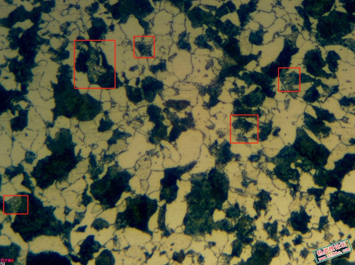

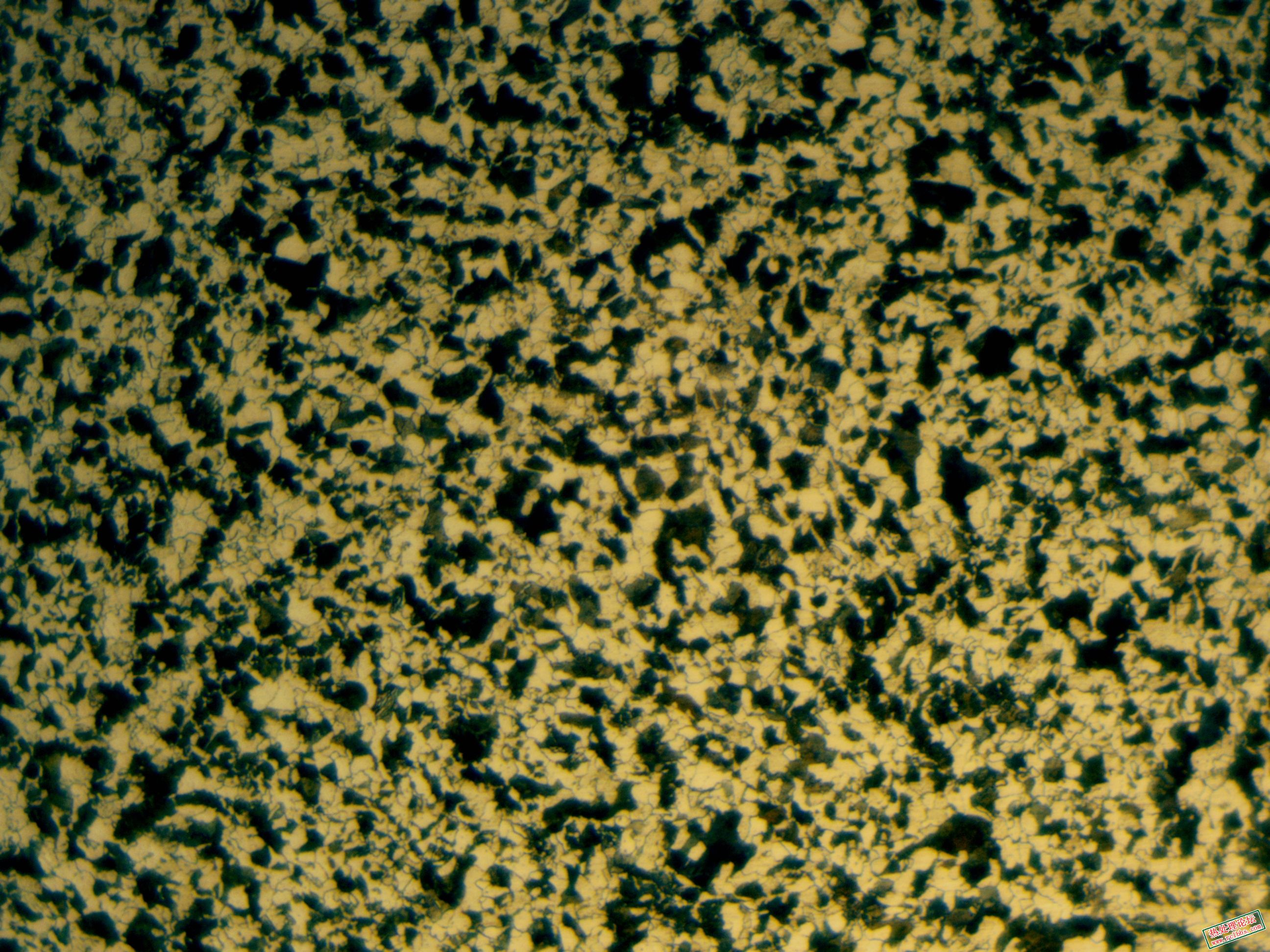

直径62MM轴类产品,930加热,100分钟,风冷,630°等温120分钟,请教下各位前辈,客户要求13320-2007  1-4级,晶粒度6-8级这个金相能满足吗,
另外红框里面的是粒贝吗?
100倍
400倍
签到天数: 291 天
发表于 2025-12-22 10:01:50 | 显示全部楼层
感觉金相组织符合要求,我没有看出粒贝
签到天数: 271 天
发表于 2025-12-23 17:57:38 | 显示全部楼层
P+F,画圈的地方是珠光体
签到天数: 45 天
 楼主| 发表于 2025-12-24 10:19:04 | 显示全部楼层
gaoxiuzhe 发表于 2025-12-22 10:01
感觉金相组织符合要求,我没有看出粒贝
新手入行,那不太准,谢谢解答。
签到天数: 45 天
 楼主| 发表于 2025-12-24 10:19:51 | 显示全部楼层
晨光熹微yxq 发表于 2025-12-23 17:57
P+F,画圈的地方是珠光体
明白了,这种珠光体和粒状贝氏体经常分不清
