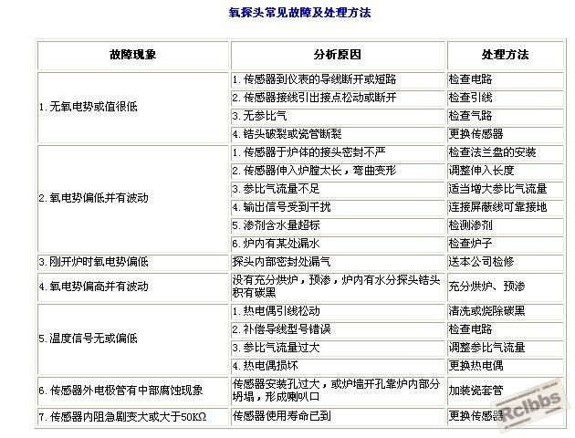

昨天晚上23:30车间调度打来电话说多用炉1#号炉出炉试样马氏体、碳化物不合格(7、8级),产品能否放行?经剖切工件实物,马氏体/残奥严重超标(7~8级),现场询问情况,参比气泵坏,查控制记录,并无异常,大家是否遇到过这种情况?参比气中断供应会产生什么后果?会影响到金相组织吗?

如果是参比气供应中断,那么作为氧探头来讲,它就没有作为测量用的比较气体(空气),所以探头就很容易积炭并且探头测出的碳势就是一个偏高(显示正常而实际高许多)的现象,最终造成在正常工艺进行下的渗碳工艺过程其渗碳的碳势已经出现较高的偏差了(偏高),反应在试样或实物上就是因碳浓度过高引起的残余奥氏体级别,马氏体级别的超差。

    井式炉要是出现这类情况也一样的。不久我们就经历过这样的情况,是参比气的气体管路打结(就是不通畅),出现连续多炉产品层深在上差了(我们按中线控制),而且是残余奥氏体级别和马氏体级别的增高(从一级高至3级)。。后来通过逐级的排查是管路的问题。。还有要是气泵失效也会造成一样的情况(停止供应空气),只要通过平时的巡检那么问题还是能够得到及时的解决的。

无论何种路型,氧探头需要参比气作基准进行比较的,形成一定的浓度差,输出氧电势如果参比气停供,必然会引起输出氧电势的变化,导致碳势的偏离,正如同周工的论述一样,最后导致金相不合格

    有的概念是很模糊的吧?1ml/min和100或300ml/min总是有区别吧?一般正常情况下参比气的供应量在200ml/min左右即可。假如参比气的流量大小能够使探头的电势发生明显的变化或波动,那么应该是探头的瓷管出现裂纹或断裂了。

参比气的流量探头制造厂家都有推荐值,如SSi推荐的是0.5 lpm(公升每分种),清洗气流量则有一定的调整范围,但是需保证氧探头mV值下降至200-250mV左右。

参比气流量一般为:300-500ml/min。没有参比气,探头测得的碳势会很低,控制系统会增加富化气提高碳势,进而造成实际碳势超高。
