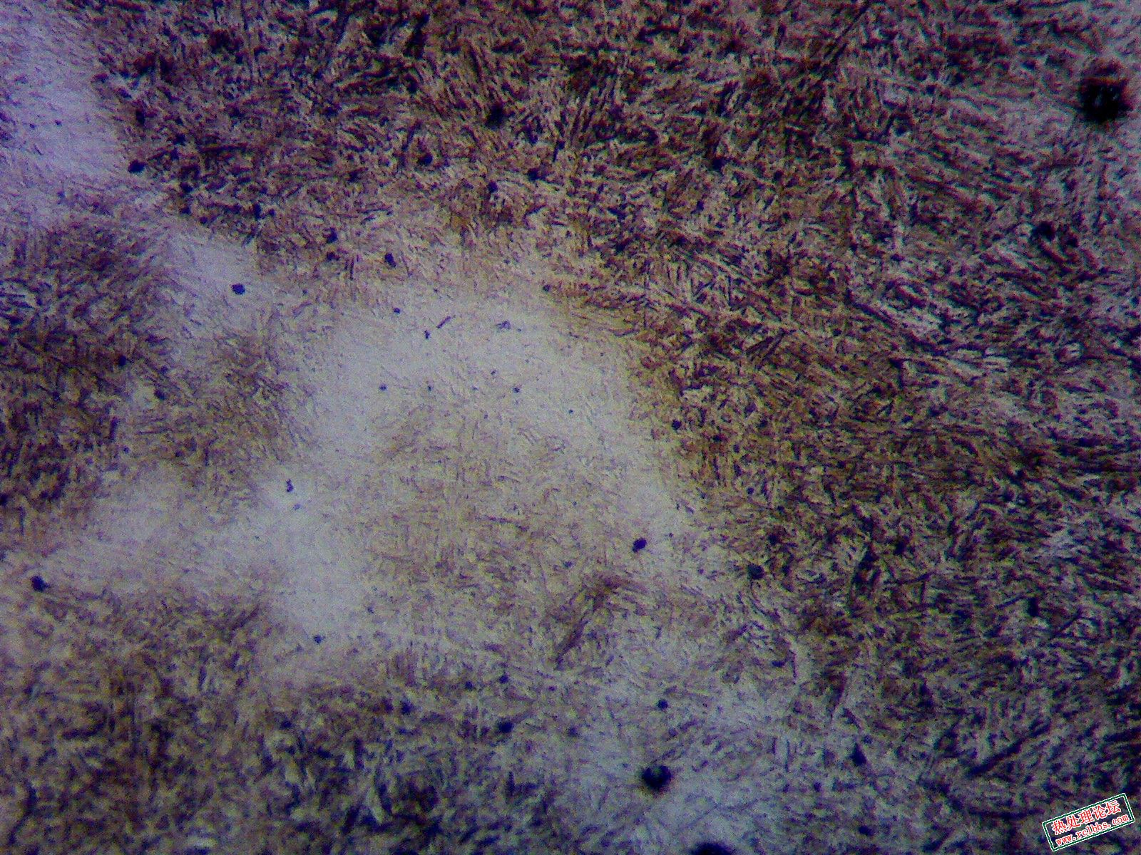

图示是铸造金相图片:问题:图中白色是什么组织,什么原因造成的 ,补充工艺:热处理淬火温度950+-10°,水淬,回火温度240°,回火时间6H

  白色的区域就是明显的偏析区域,由于偏析的原因,不容易受腐蚀剂的腐蚀,就呈现出这种色泽了。这个在铸造件当中更明显,主要还是铸件偏析严重。

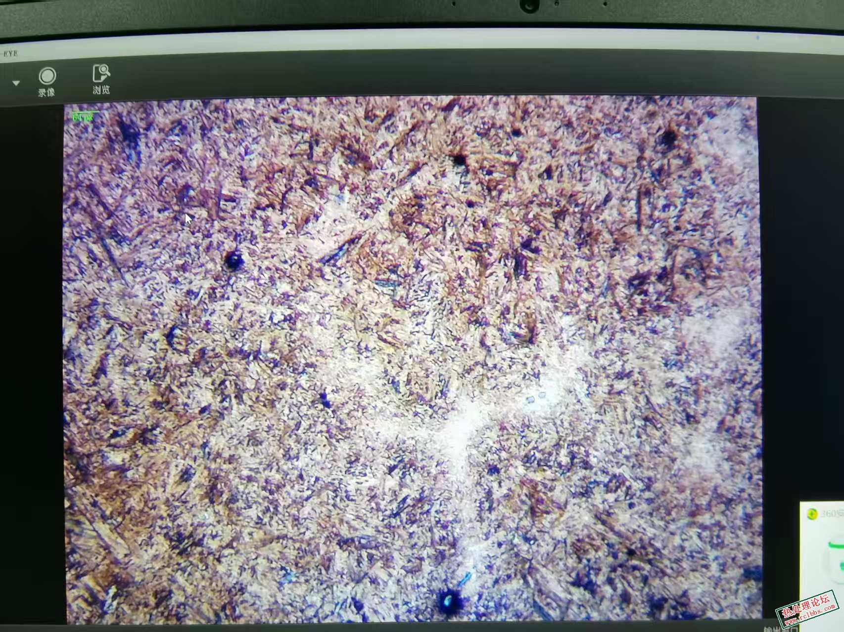

感谢回复,我们发现,只要有偏析的产品,冲击韧性就不好,如图:冲击韧性韧性就不行,才15

偏析——是钢材凝固时选择结晶固有的特性,本质上铸件是无法避免的。
钢的偏析程度可以改善,方法一是高温扩散退火,方法二是充分锻造,对于性能有高要求的钢材,以上二个方法都得实施。
铸钢本身仅适用于对性能要求不高的零件,图的无法是容易成形+成本低廉,后续热处理在一定程度上是可以改善其偏析程度的,高温扩散退火当然是最有效的手段,但生产成本高和生产周期长,高温正火则相对来说是一种性价比较高的手段,但高温正火后晶粒会粗化,还必须补充一次细化晶粒的常规正火,这样也会增加生产成本,以上涉及高温的处理,都必须重视零件表面脱碳的问题。
