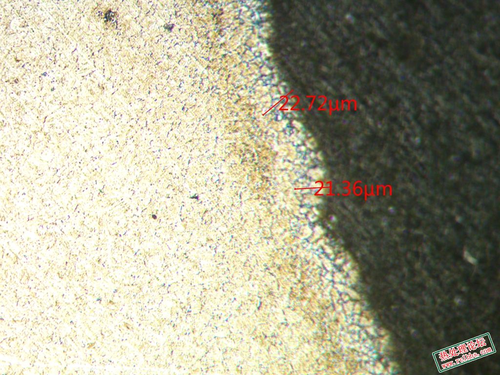

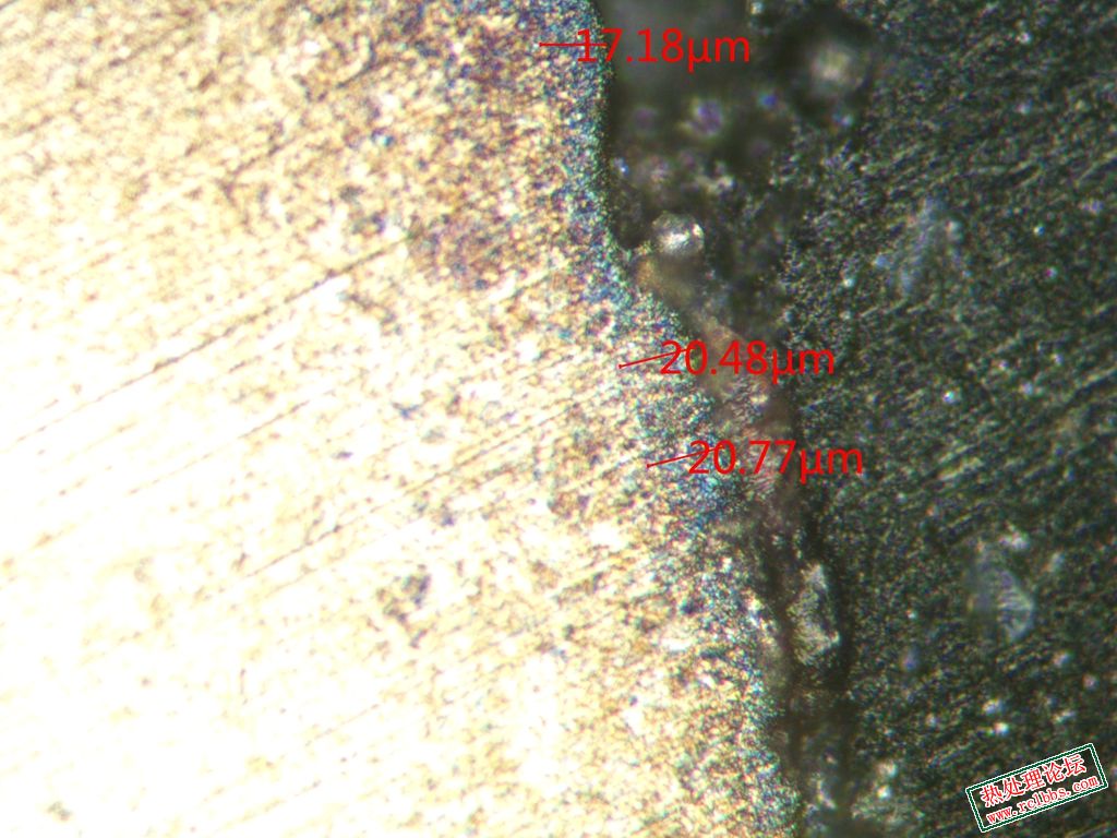

非马组织超差,要求0.038,实测如图,补充热处理参数:强渗920+-5°,CP1.05%,保温850°,CP0.75%,淬火温度840°+-5°,淬火油温90°+-5°,回火180°+-5°,淬火搅拌速度1300转,热处理炉:易普森多用炉,淬火油科润468

 楼主| 发表于 2025-12-22 15:16:15 | 显示全部楼层
gaoxiuzhe 发表于 2025-12-22 14:40
你的意思是图中测量的数据超差吗?
我们自己测没有超差,客户检测超差了,想知道是否这样测量

发表于 2025-12-23 07:43:31 | 显示全部楼层
0.038这个要求随便做做都不会超的,你可以让客户把图片发给你看看,到底什么情况。正常就像你这么测的。

发表于 2025-12-23 08:16:28 | 显示全部楼层
应该是不腐蚀情况下测,实际比你测的应该还要小

问题找到了,热处理多用炉辐射管发现裂纹和孔洞,金相检验发现产品有脱碳,也确实,有的位置氧化超0.038
不腐蚀的情况下,我们也看了,500倍的,确实会小约0.006

0.038这个要求随便做做都不会超的,你可以让客户把图片发给你看看,到底什么情况。正常就像你这么测的。 ...
经确认试样,在非马组织下,看到很多的次表面非马组织,超过10%,后续回复图片说明,现在有个头疼的问题是:我们返修后,表面发现混晶,有可能返修工艺不对。

经确认试样,在非马组织下,看到很多的次表面非马组织,超过10%,后续回复图片说明,现在有个头疼的问题 ...
   那就是了,设备漏 气严重,不光内氧化,表面都已经出来铁素体脱碳层了,这样子还是设备原因。
   至于返工混晶,可以先高温回火再返工。
