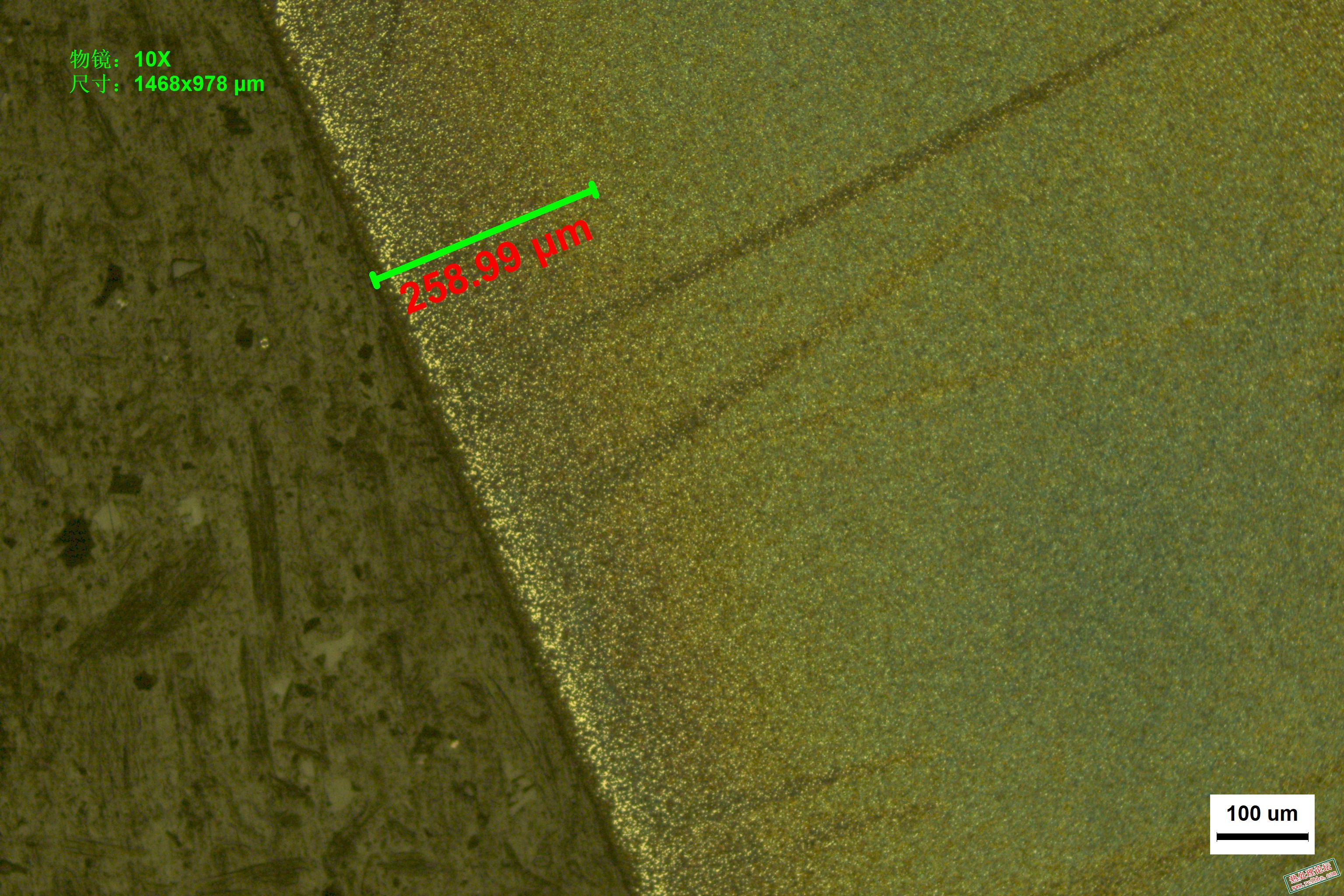

发表于 2026-1-1 14:31:59 | 显示全部楼层
兄弟能不能发一张测量的金相图片啦
签到天数: 373 天
 楼主| 发表于 2026-1-3 13:59:31 | 显示全部楼层
weibo520 发表于 2026-1-1 14:31
兄弟能不能发一张测量的金相图片啦
签到天数: 325 天
发表于 2026-1-20 08:35:35 | 显示全部楼层
签到天数: 48 天
发表于 2026-1-20 09:24:21 | 显示全部楼层
这个图片是 热后件还是磨加工以后的?
签到天数: 373 天
 楼主| 发表于 2026-1-20 16:03:56 | 显示全部楼层
yang7151 发表于 2026-1-20 09:24
这个图片是 热后件还是磨加工以后的?
这是热处理后的
