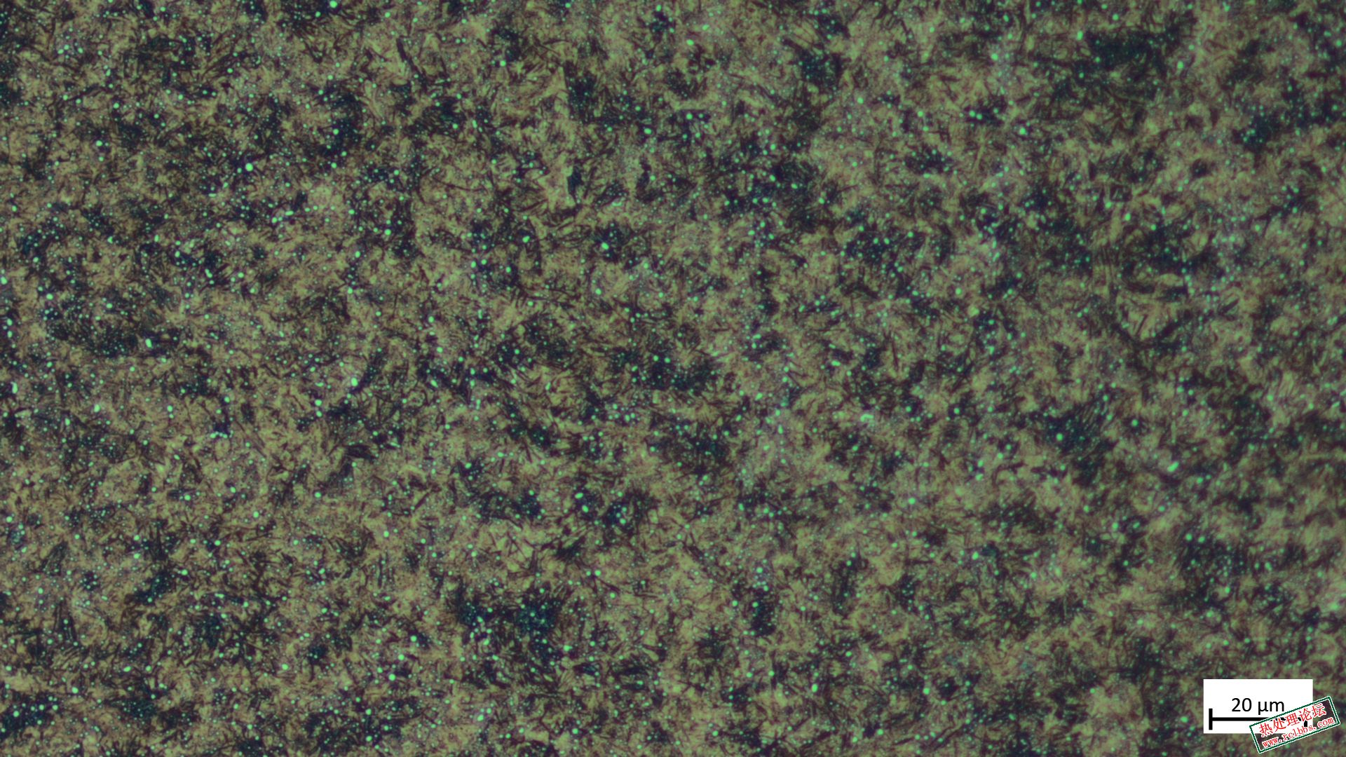

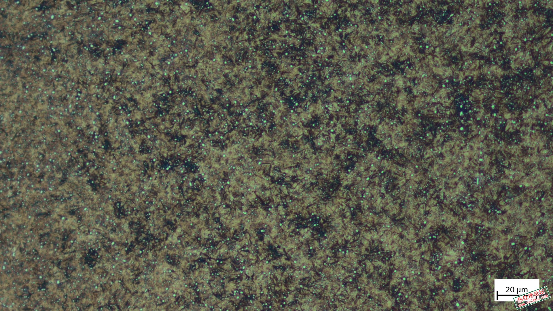

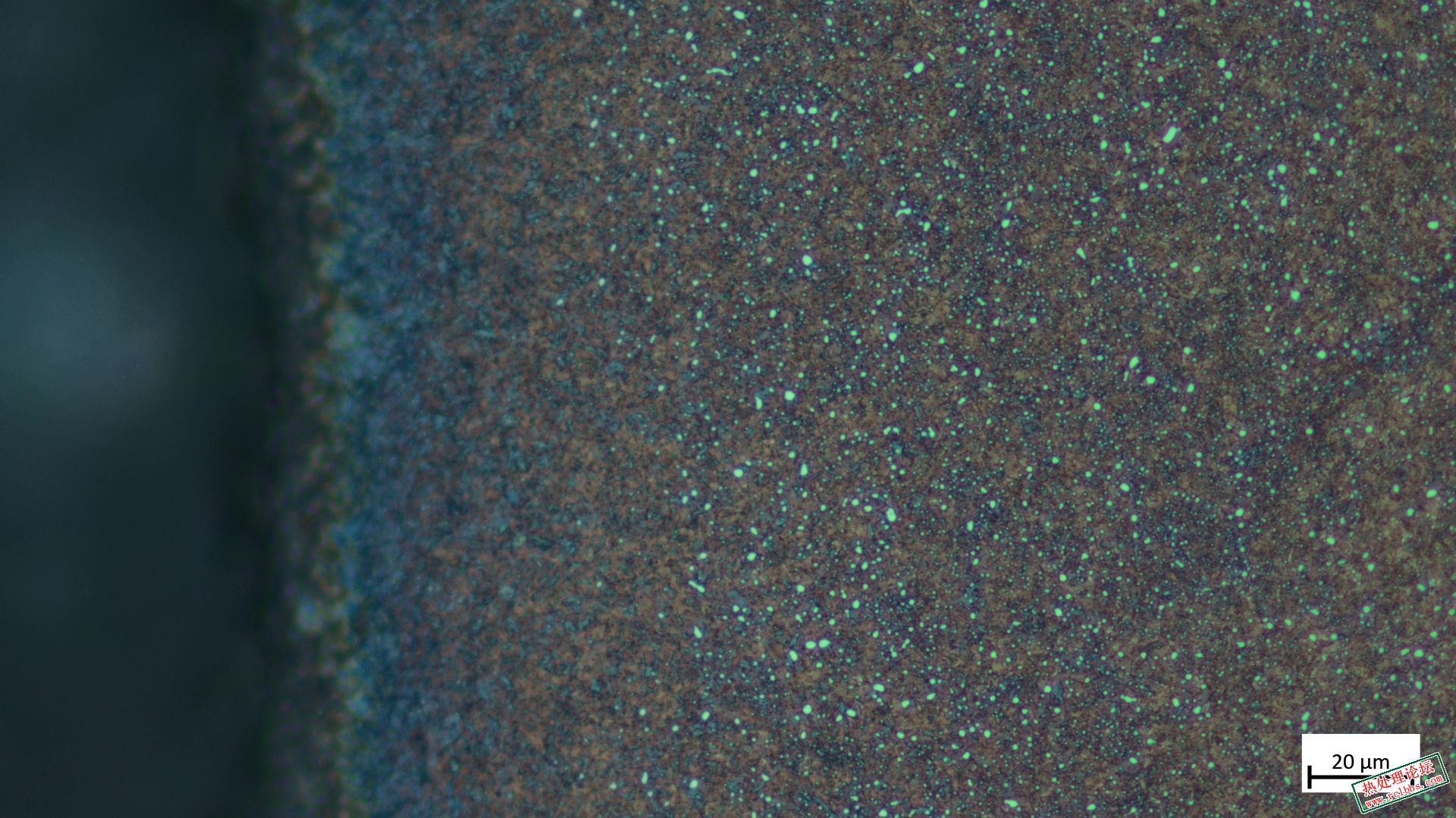

[求助] 这个是什么组织?GCR15的材料 碳氮共渗加220度盐淬
签到天数: 450 天
发表于 2025-12-24 10:17:41 | 显示全部楼层 |阅读模式
硬度非常高,能达到66度

发表于 2025-12-25 13:35:46 | 显示全部楼层
图一图二,马氏体+下贝+颗粒碳化物   图三渗碳后的高碳马氏体,碳氮共渗看不出来

发表于 2025-12-25 10:45:35 | 显示全部楼层
图1和图2是离表面多远的组织?不渗碳的情况下,GCr15钢的MS点在240度左右,220度等温似乎不会有下贝组织,但2张图片中都有明显的下贝。
硬度高是碳氮共渗的结果,表层的含N马氏体和次表层的大量碳化物撑起了高硬度(图3)。

发表于 2025-12-25 10:33:32 | 显示全部楼层
硬度挺高,针马也挺明显,回火不充分?

发表于 2025-12-25 11:12:44 | 显示全部楼层
有高手能确定上面几张金相图片中的具体组织吗?

 楼主| 发表于 2025-12-26 08:17:28 | 显示全部楼层
suda 发表于 2025-12-25 10:45
图1和图2是离表面多远的组织?不渗碳的情况下,GCr15钢的MS点在240度左右,220度等温似乎不会有下贝组织, ...
确定有下贝氏体嘛?怎么看不太出来  黑色针状组织是马氏体咯?  有贝氏体的话硬度也不至于高成这个样子。  您说220度的温度基本上不可能产生这点您可能没有看清楚我说的工艺状态   是经过碳氮共渗后的产品  MS点下降个几十度也是很有可能的(虽然我也不了解心部的MS点会下降 强化层也就是0.35mm左右  拍照部位为离表面0.5mm左右),我另外一个帖子里是200度等温的 还是能发现下贝。

 楼主| 发表于 2025-12-26 08:18:25 | 显示全部楼层
下贝氏体看的少 能不能标明一下 哪些是下贝氏体。

签到天数: 1306 天
发表于 2025-12-26 09:27:51 | 显示全部楼层
wo63255052 发表于 2025-12-26 08:17
确定有下贝氏体嘛?怎么看不太出来  黑色针状组织是马氏体咯?  有贝氏体的话硬度也不至于高成这个样子。  ...
看金相是很主观的事情,不同的人得出不同的结论也是正常的,个人观点:图1和图2中是有B的。
之所以要了解观察位置,其实考虑的就是碳的影响,当然奥氏体化温度和时间也会对MS点产生影响。
另外:零件1.2mm的厚度,表面硬度是用什么硬度计测的?

发表于 2025-12-30 16:13:09 | 显示全部楼层
第3张图看到了表面无碳化物层,碳氮共渗淬火后硬度可以达到66-67HRC,我做过。180℃的回火温度太低了,硬度回不下来的
签到天数: 331 天
发表于 2026-1-21 08:54:22 | 显示全部楼层
第三张表面应该有一层薄的非马组织吧

发表于 2026-11-4 09:46:57 | 显示全部楼层
图一是次表层金相,组织以马氏体为主屈氏体为辅,对比表面硬度有明显下降可以用HV1显微维氏打梯度0.1-1.5mm检测;图二心部金相屈氏体和马氏体各一半,屈氏体评级2级,硬度对比表面大幅度下降,220℃回火后心部硬度大概在56-58之间。图三以高碳马氏体为主,颗粒状碳化物分明,生产时碳势高了,导致表面聚集大量碳化物,表面脆性很高;Gcr15做碳氮共渗的不多。
