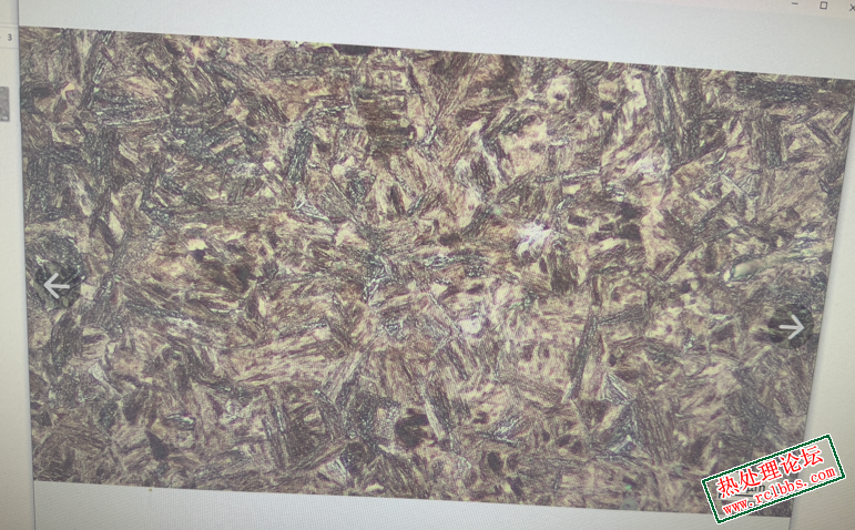

20CrMnTi 齿轮 使用后出现断齿,齿部取样检查后 发现心部 冲击功只有28-35J .
下面是心部的组织图   从图片看看 有没有发现什么问题
20CrMnTi 心部组织
20CrMnTi 心部组织

  组织稍微有点粗,然后有较大贝氏体,这种组织会影响冲击韧性的。你可以取样芯部硬度高的,贝氏体少的再冲击看看,就有对比了。
