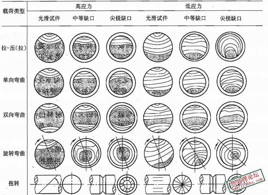

扭转断裂这是几种情况?其他都分6种情况。

前面四种受力状态下,高周疲劳分为三种情况,低周疲劳分三种情况,总共六种分类。但是扭转我看是高应力和低应力分别两种情况。

扭转两种没有问题,就是有缺口和没有缺口,但是缺口又分了两种状态
