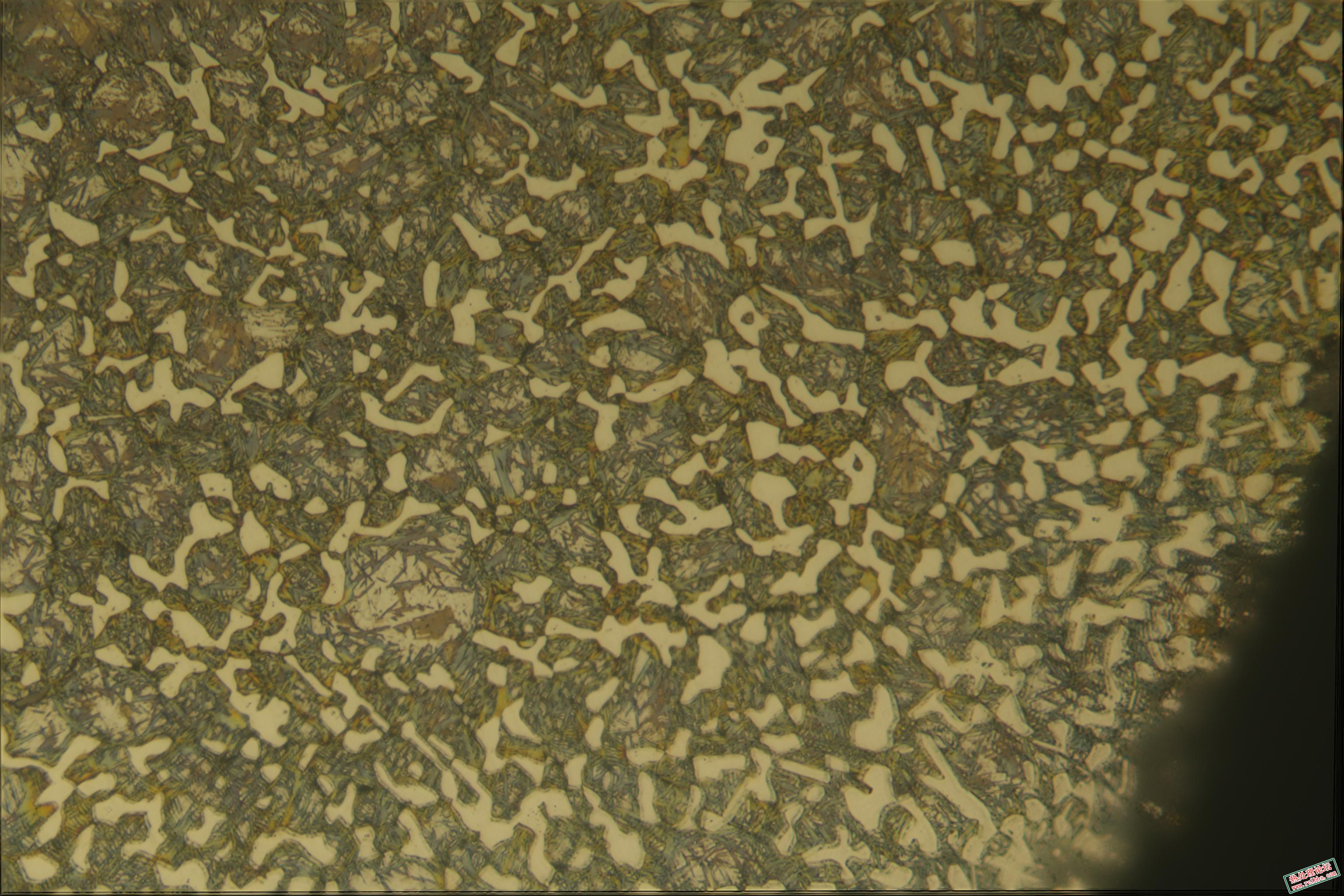

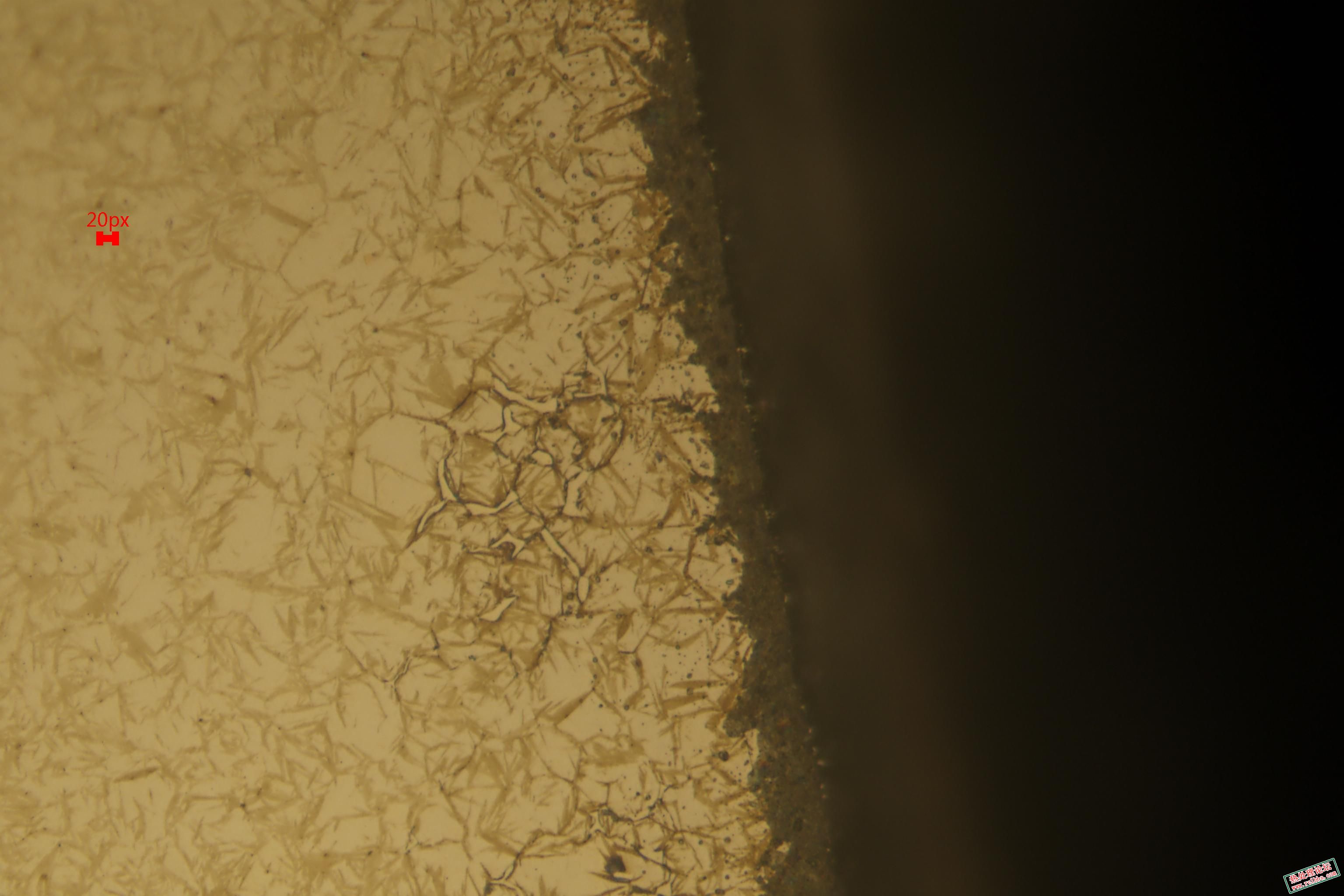

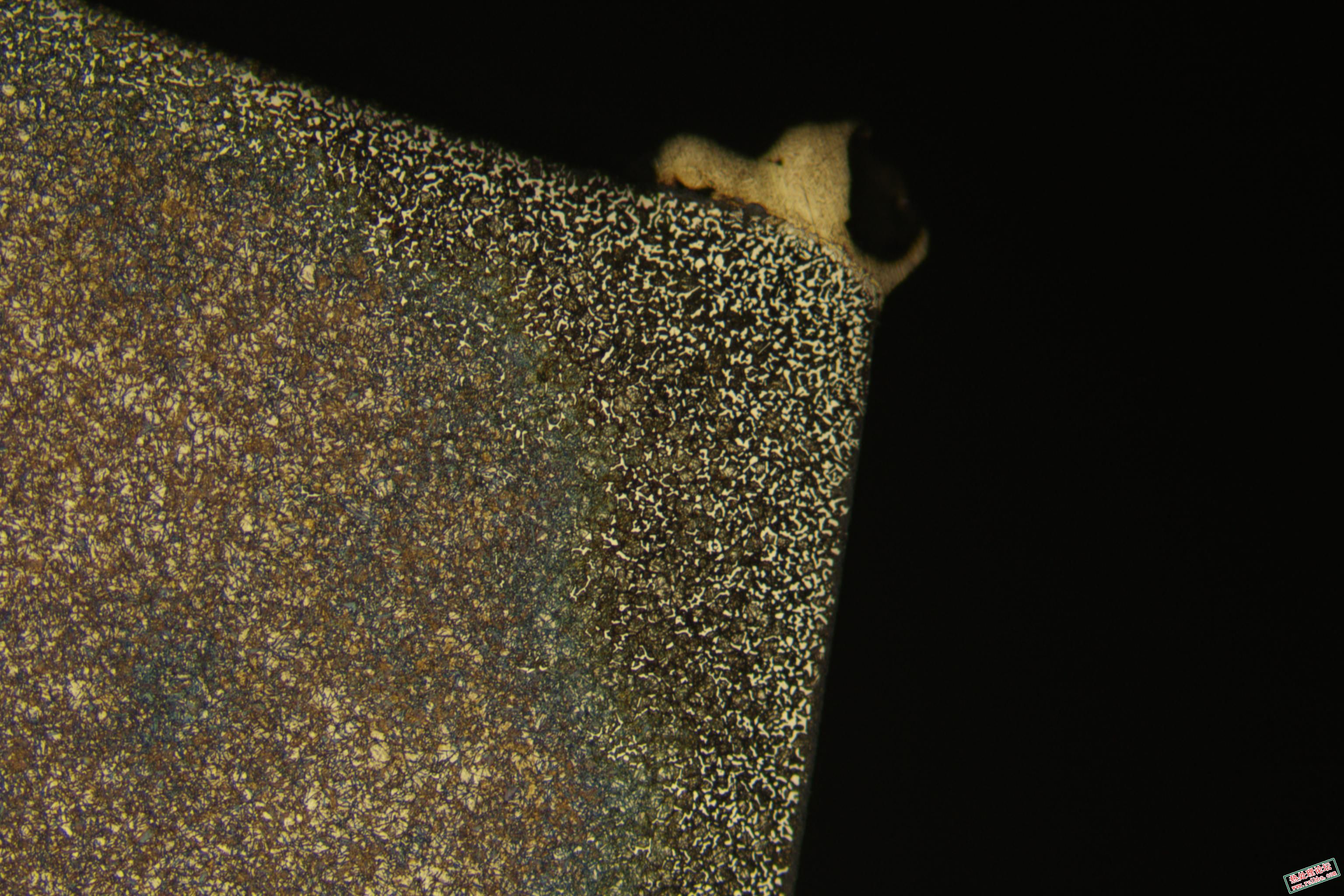

表面硬度洛氏56-58HRC 维氏硬度0.1:56HRC 0.3:58HRC 0.7:62HRC
图1是100倍 图2是500倍 图3是500倍
没有回火,表面白色是碳化物,图2黑色的是啥组织,图三碳化物边界的黑色又是啥组织     哪位大佬能帮忙解答一下

图二黑色的是马氏体,图三碳化物周围黑色的是晶界

发表于 2025-12-27 08:29:24 | 显示全部楼层
残余奥氏体多了,马氏体太粗大

发表于 2025-12-29 14:04:57 | 显示全部楼层
没有扩散吗?碳化物太多。硬度必然高。

发表于 2025-12-30 16:02:53 | 显示全部楼层
渗碳碳势太高,导致表面出现大量角块状碳化物。淬火温度应该也高了,残奥较多,马氏体针粗大

发表于 2026-1-9 14:22:43 | 显示全部楼层
你用的是啥炉子,这麽多碳化物,出炉的碳势%cp0.7,我们也是20CrMnTiH,我们的碳势0.75,也不会有这麽多碳化物,这基本就是聚集型的,而且,看第三图,连续的表面飞马组织,包括,次表面也看到氧化,检查一下,炉子有没有漏气,还有,你确定氧探头是有效的吗,我们当初就是氧探头失效,显示的碳势0.75,实际上已经1.05了,再就是冷却温度和速度也查一下
