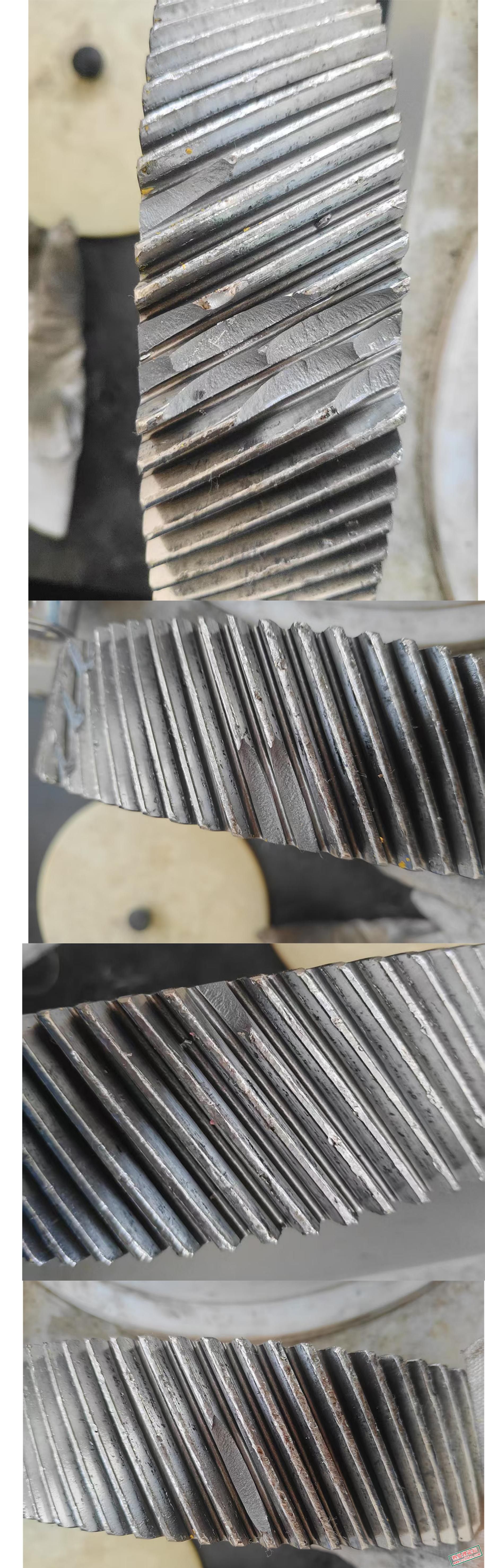

发表于 2025-12-26 19:23:30 | 显示全部楼层 |阅读模式

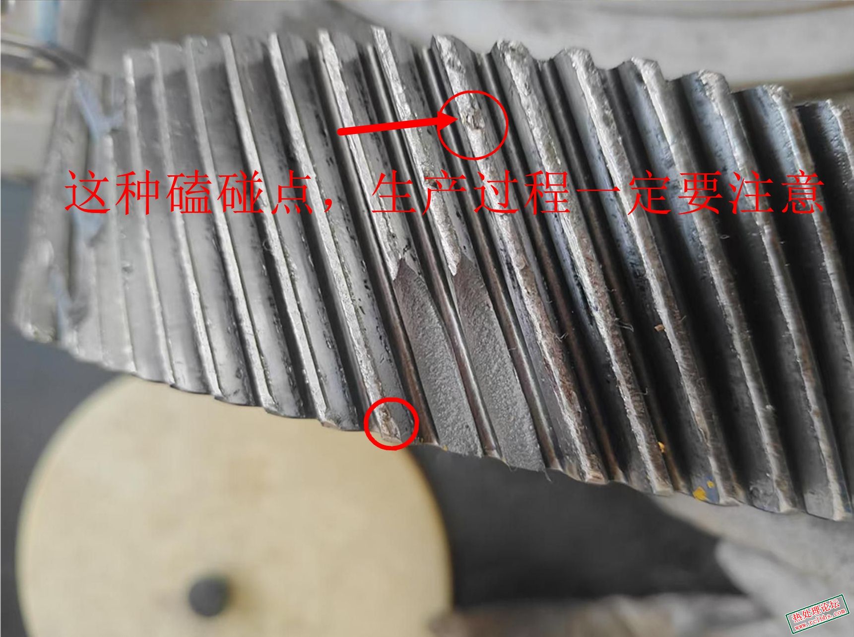

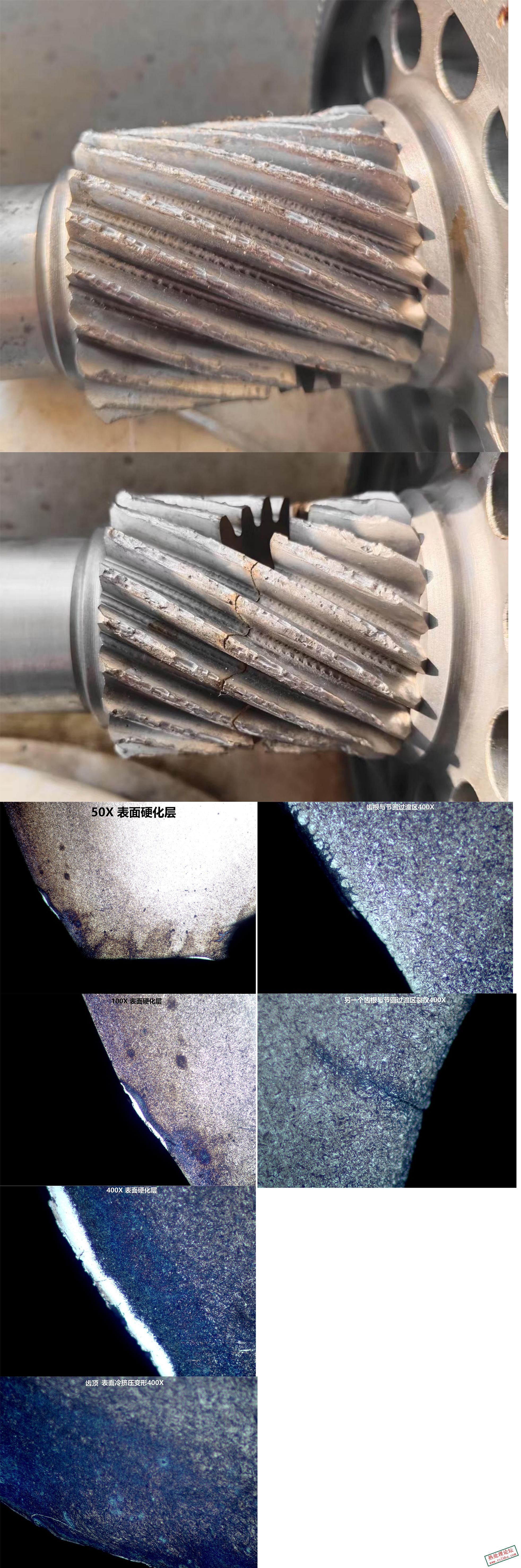

请大佬看看,是否符合硬物掉进去导致齿轮失效模式
齿轮
齿轮
啮合齿轮
啮合齿轮
签到天数: 2258 天
发表于 2025-12-27 07:48:36 | 显示全部楼层
钢铁金相 发表于 2025-12-26 20:12
戴工,您是指这个位置是疲劳源吗?
   你圈的这个齿还不是很明显,后面那个齿看得更明显一些,因为周期的关系,没有出现明显的贝纹,只有表面轻微多源应力集中疲劳。这种情况要么就是齿部受的力矩不正常(也包括受力方式或者接触面影响等),要么就是产品本身出现异常导致疲劳性能严重下降。

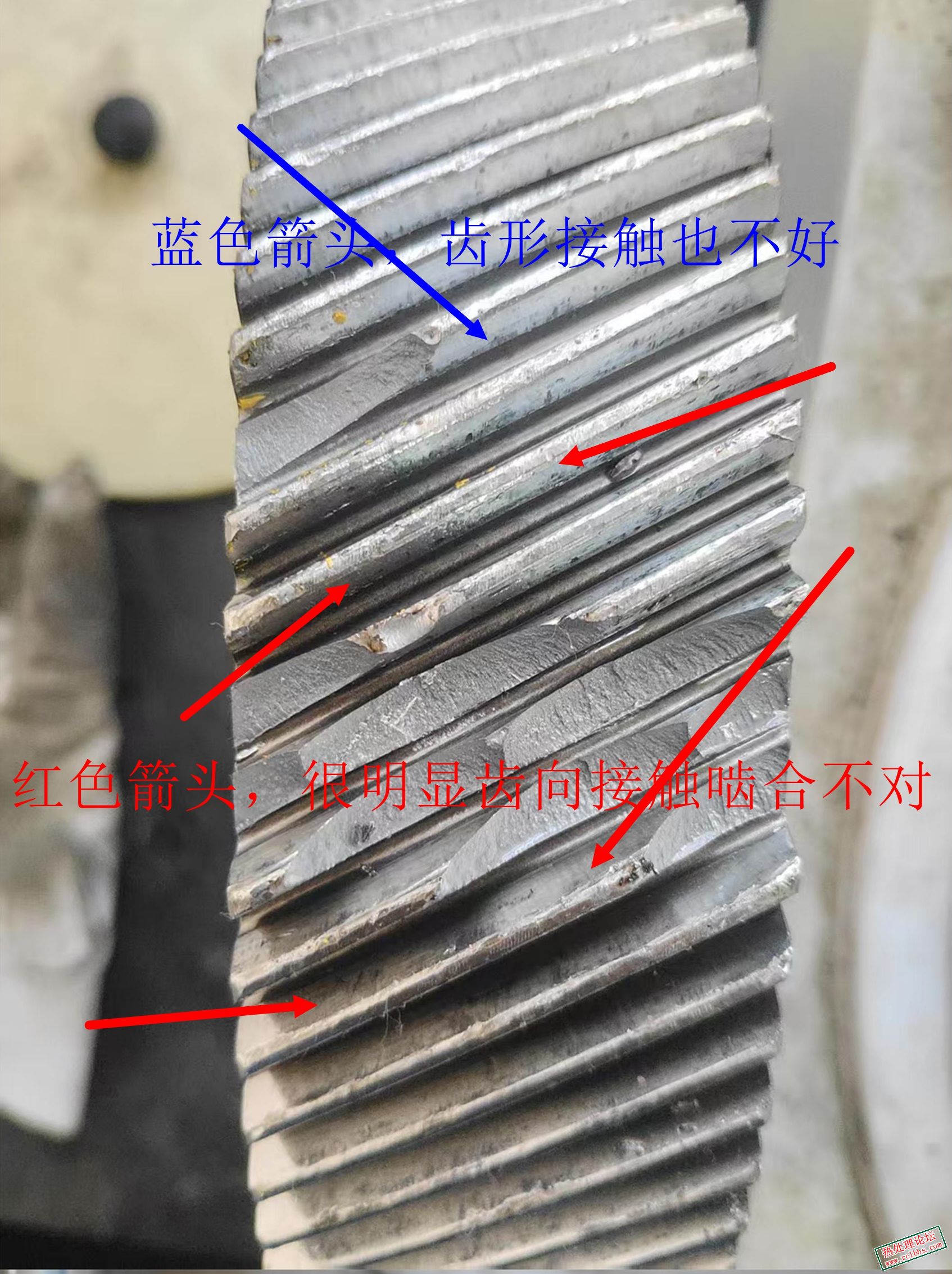

签到天数: 2258 天
发表于 2025-12-26 19:56:58 | 显示全部楼层
从第一个图片看,属于低周疲劳,有轻微应力集中。然后接触痕迹好像也不对,所以需要考虑是否产品本身缺陷影响。

签到天数: 102 天
发表于 2025-12-27 07:53:31 | 显示全部楼层
dzkyx1314 发表于 2025-12-26 19:56
从第一个图片看,属于低周疲劳,有轻微应力集中。然后接触痕迹好像也不对,所以需要考虑是否产品本身缺陷影 ...
戴工厉害,这样的接触痕迹,很明显的是齿向不对造成的
签到天数: 102 天

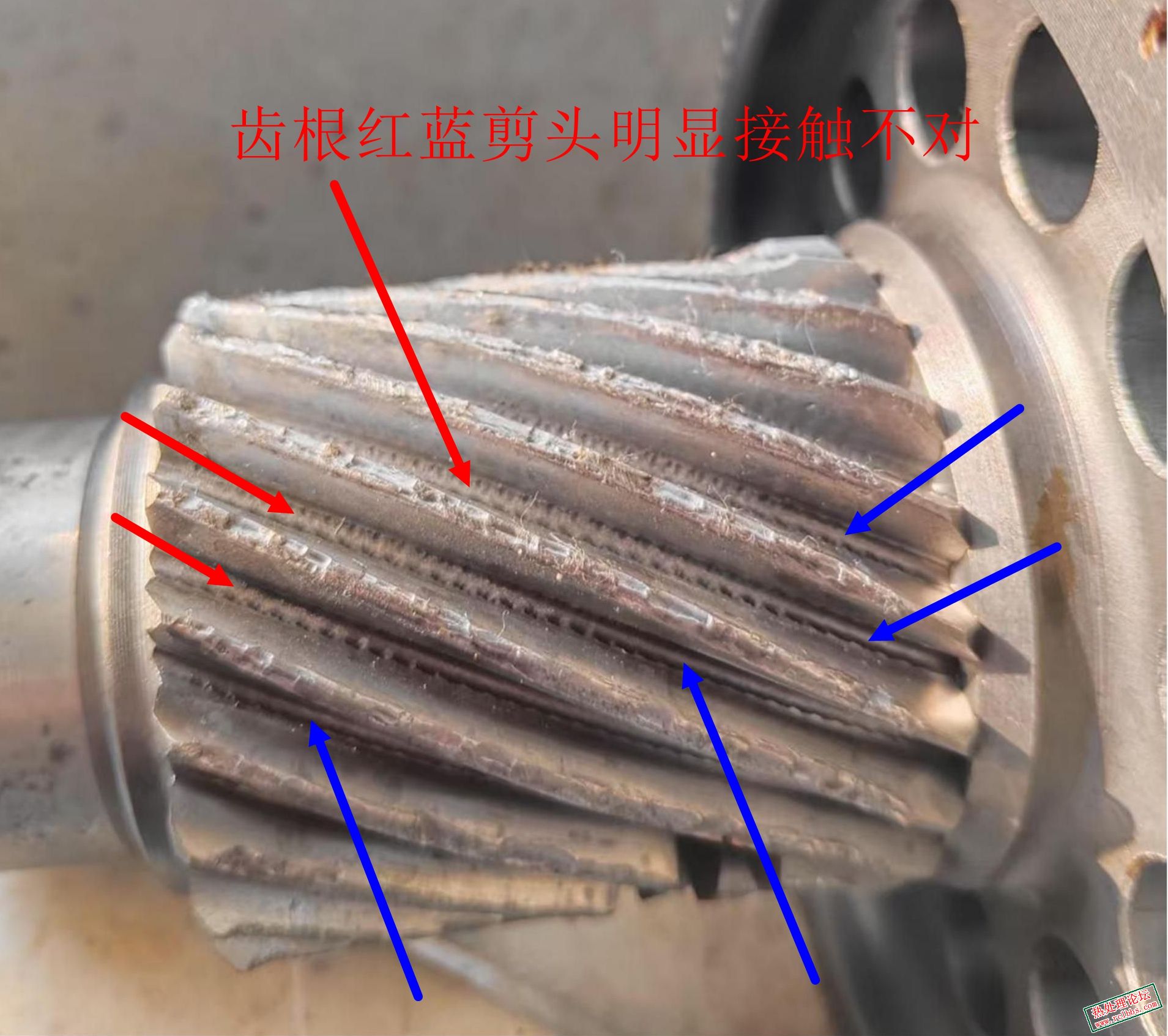

发表于 2025-12-27 08:17:59 | 显示全部楼层
同意戴工说的接触不对(如图),齿轮啮合的时候,如果齿向不对,接触是对角线的,本来是相互啮合接触的,现在变成对角接触,这样就会导致对角高点受力非常大,高速运转时,温度聚升,应力高度集中,从你发的图片看,你们是不是不太关注齿轮精度的齿形齿向

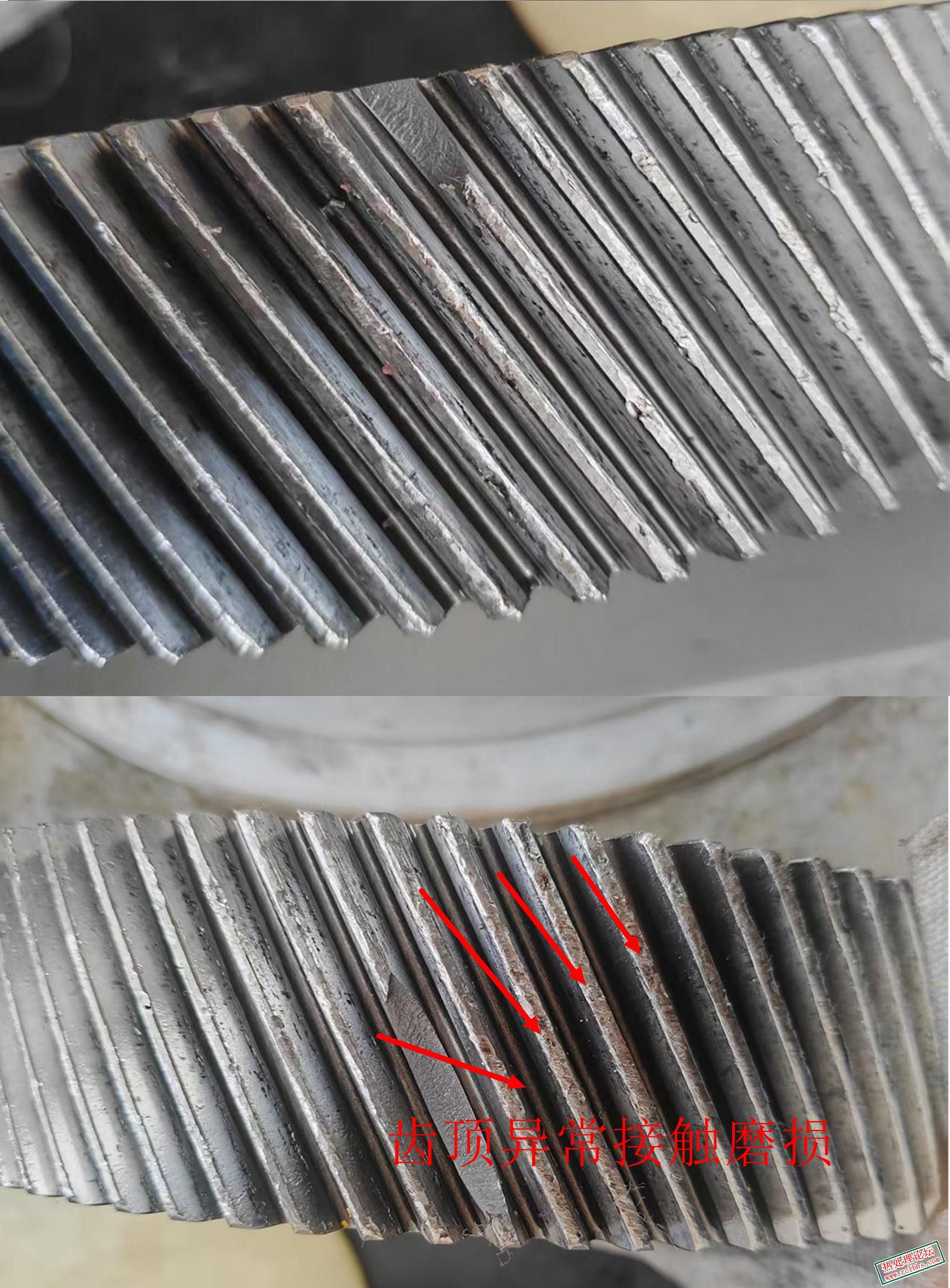

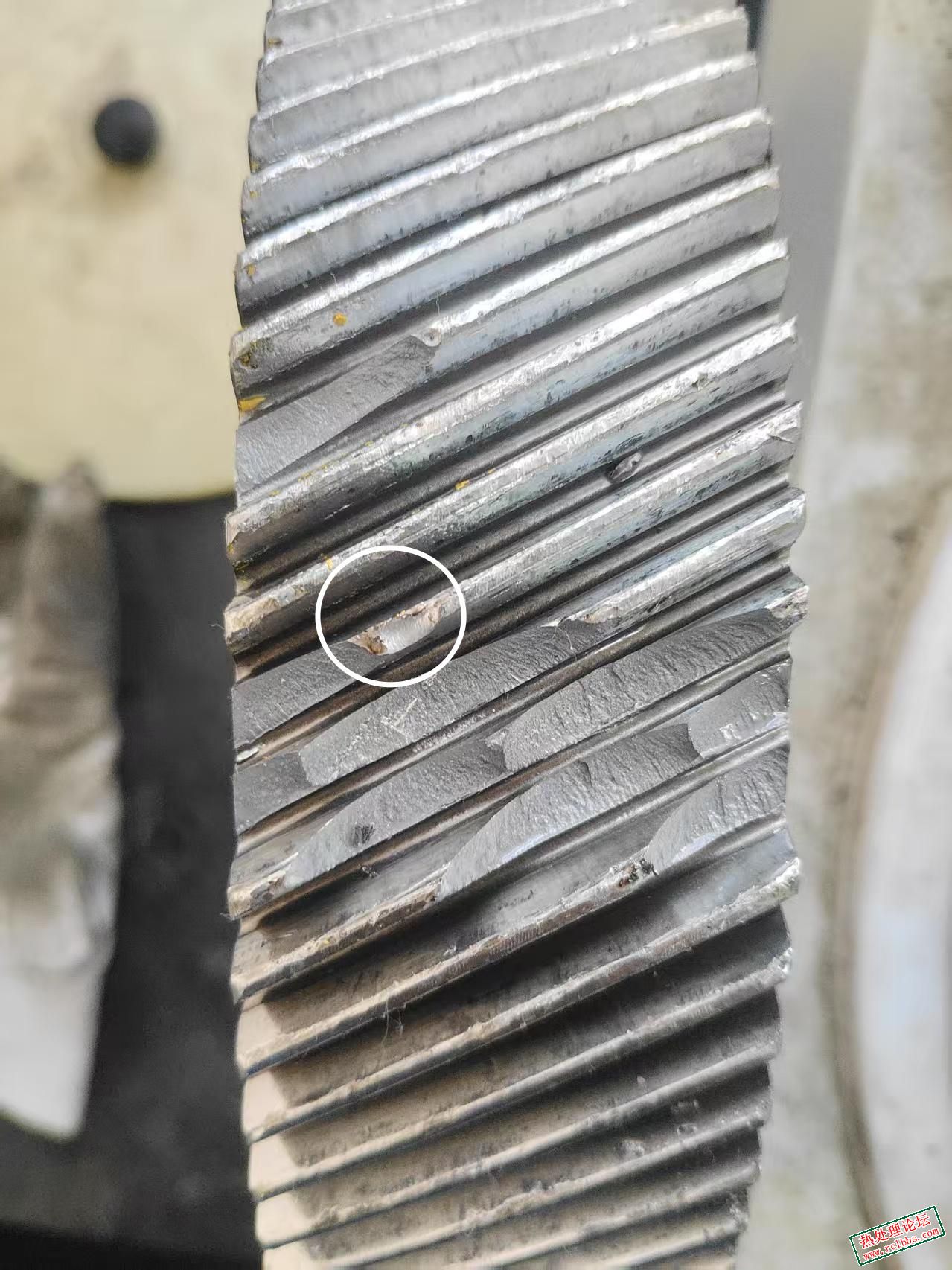

发表于 2025-12-27 08:23:30 | 显示全部楼层
看第二张图片,啮合齿轮,齿根磨损咋那么严重呢,是齿轮外圆大了吗

签到天数: 102 天
发表于 2025-12-27 09:10:59 | 显示全部楼层
钢铁金相 发表于 2025-12-27 09:08
抱歉!我也不清楚齿轮的尺寸情况
还是查一下哈,很多公司处理这种问题,首先想到的就是热处理问题,不了了之

 楼主| 发表于 2025-12-27 09:14:47 | 显示全部楼层
余一泓 发表于 2025-12-27 08:17
同意戴工说的接触不对(如图),齿轮啮合的时候,如果齿向不对,接触是对角线的,本来是相互啮合接触的, ...
根据您的观点,是不是说明可能是齿轮装配的原因?
签到天数: 102 天

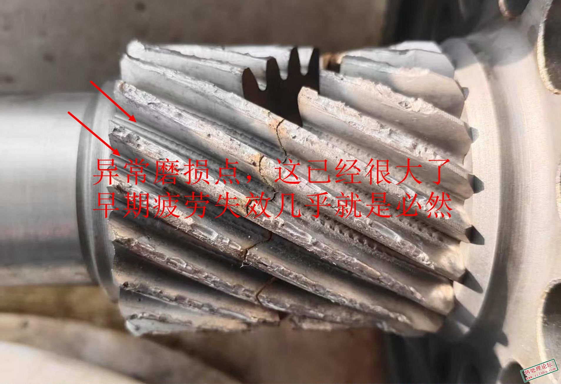

发表于 2025-12-27 10:03:41 | 显示全部楼层
我用图片回复哈,你参考一下,这种是很多原因造成的,建议都查一遍

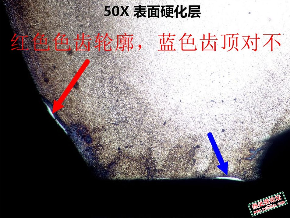

签到天数: 281 天

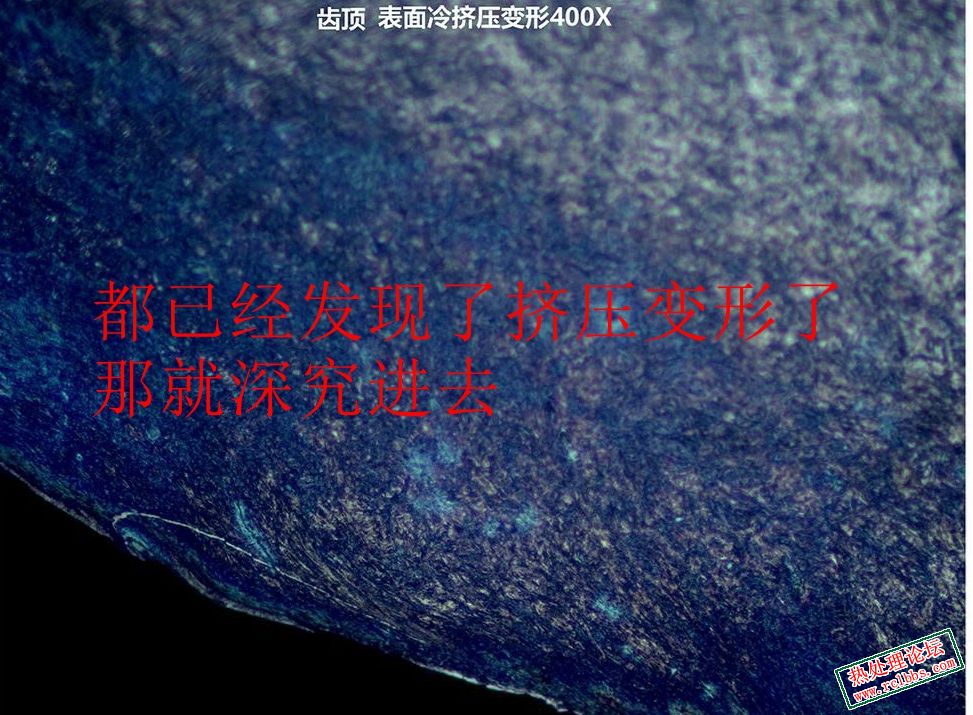

发表于 2025-12-29 14:03:55 | 显示全部楼层
除了不正常的咬合外,从你的金相图片来看,齿轮经过磨削了吗,那个白亮的看着是磨削烧伤。包括那个裂纹,是否考虑磨削烧伤导致了开裂
签到天数: 808 天
 楼主| 发表于 2025-12-29 17:16:34 来自手机 | 显示全部楼层
flyinskyzdq 发表于 2025-12-29 14:03
除了不正常的咬合外,从你的金相图片来看,齿轮经过磨削了吗,那个白亮的看着是磨削烧伤。包括那个裂纹,是 ...
成品,经过磨削了,裂纹难道不可能是断齿后受到冲击产生的吗?
签到天数: 1408 天
发表于 2026-1-2 11:34:13 | 显示全部楼层

签到天数: 102 天

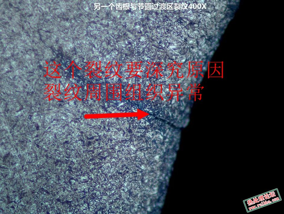

发表于 2026-1-9 14:46:28 | 显示全部楼层
你仔细看看你那张裂纹的金相图片,裂纹处有黑色氧化组织,然后,你可以测一下裂纹深度,因为在齿根处,是否因为齿根台阶应力集中造成的
签到天数: 808 天
 楼主| 发表于 2026-1-9 18:03:26 | 显示全部楼层
余一泓 发表于 2026-1-9 14:46
你仔细看看你那张裂纹的金相图片,裂纹处有黑色氧化组织,然后,你可以测一下裂纹深度,因为在齿根处,是 ...
您好,个人认为裂纹处应该是腐蚀剂残留再上面,颜色偏暗,不是黑色氧化组织,
签到天数: 102 天
发表于 2026-1-11 08:42:15 | 显示全部楼层
钢铁金相 发表于 2026-1-9 18:03
您好,个人认为裂纹处应该是腐蚀剂残留再上面,颜色偏暗,不是黑色氧化组织, ...
你可以看看,裂纹周围氧化明显多,因此,个人认为,有可能热处理的时候就因为应力集中开裂了,当然也可能是后续开裂的
签到天数: 808 天
 楼主| 发表于 2026-1-11 09:10:18 | 显示全部楼层
余一泓 发表于 2026-1-11 08:42
你可以看看,裂纹周围氧化明显多,因此,个人认为,有可能热处理的时候就因为应力集中开裂了,当然也可能 ...

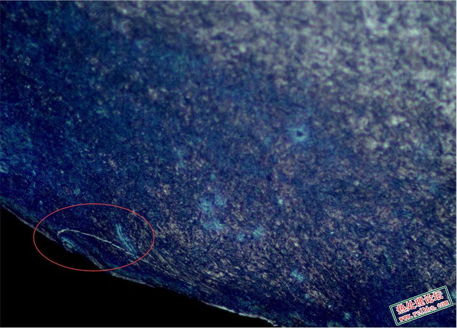

好的,谢谢,请您再看下 下图中比较亮的线是什么?
签到天数: 102 天
发表于 2026-1-11 09:56:25 | 显示全部楼层
这种是不是齿轮失效后造成的,因为啮合的时候,齿形齿向不对,高速运转,挤压变形,高温聚变造成的
