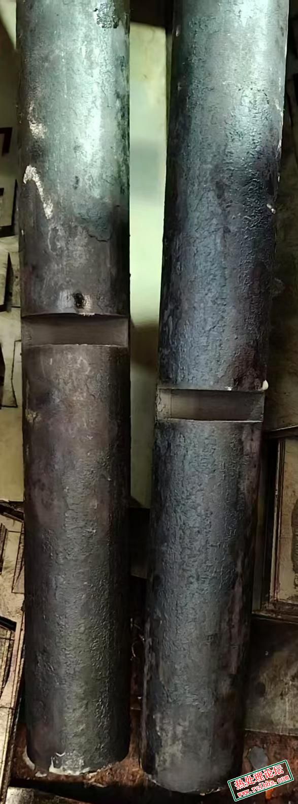

40Cr调质后发现裂纹,请问这是淬火裂纹吗?为什么感觉没有力道一样?

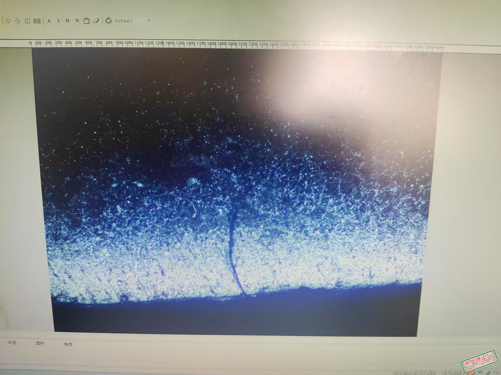

你这个裂纹都在脱碳层上面,把脱碳层车掉,裂纹也没有了。你们用的什么淬火介质?

水,请问脱碳和裂纹分别是是淬火过程产生的还是锻造过程中产生的,

40Cr淬水有很大的概率发生裂纹,采用油或淬火液可以

应该是锻造过程产生的。热处理产生的,沿晶断裂比较多,裂纹尾部不会分很多叉,裂纹走向也像锻造的。
