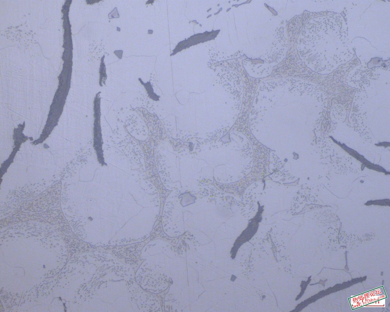

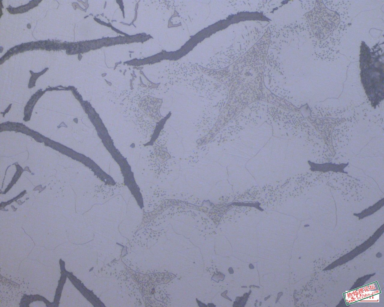

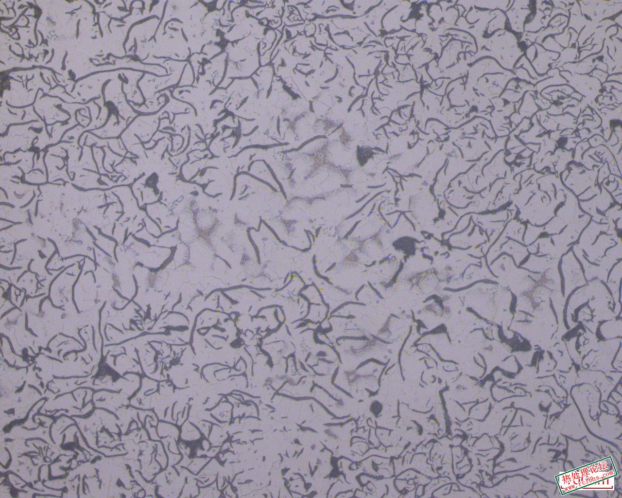

球铁碳化物等级评定,是合格吗,多少级合格
签到天数: 520 天
发表于 2025-12-31 10:54:08 | 显示全部楼层

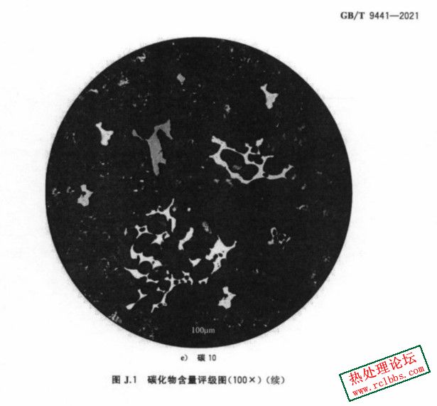

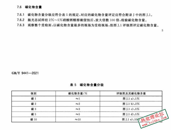

你这个样品制备不按照标准来,腐蚀程度差异太大。
评级到碳10没问题了,几级合格是自己的事情。
签到天数: 212 天
 楼主| 发表于 2025-12-31 10:58:46 来自手机 | 显示全部楼层
评级到碳10没问题了,几级合格是自己的事情。 ...
我们这边也没有规定几级合格,我们这边是差速器壳,想知道这种产品一般都是多少级合格?
签到天数: 271 天
发表于 2025-12-31 11:17:01 | 显示全部楼层
有莱氏体,白口化了
签到天数: 520 天
发表于 2025-12-31 16:03:46 | 显示全部楼层
菜鸟yi 发表于 2025-12-31 10:58
我们这边也没有规定几级合格,我们这边是差速器壳,想知道这种产品一般都是多少级合格? ...
我也不清楚,没接触过。不过有一下两个方法可参考:
一般标准都是合格和不合格的级别都有,所以,能到这个程度,肯定是不合格。
或者你可以从已经确认合格的和确认不合格的,切了看大概几级,自己制定要求。如果这个和之前的样件有明显差异,就不合格呗。
签到天数: 808 天
发表于 2025-12-31 18:18:50 | 显示全部楼层
可能是冷速快了
签到天数: 2142 天
发表于 2026-1-1 18:10:57 | 显示全部楼层
球铁一般要求不大于3%,你这明显超多了,存在早期断裂的风险
签到天数: 78 天
发表于 2026-1-1 21:09:43 | 显示全部楼层
白口化严重,比例很好,不合格
签到天数: 9 天

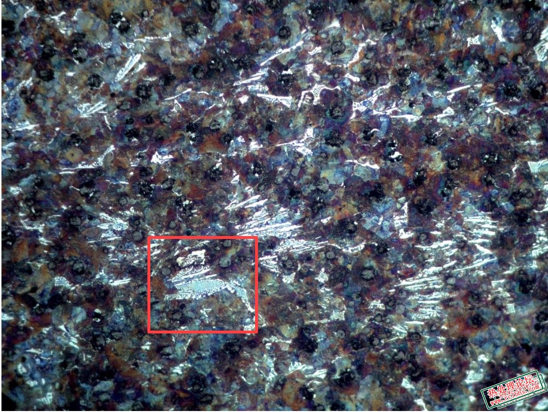

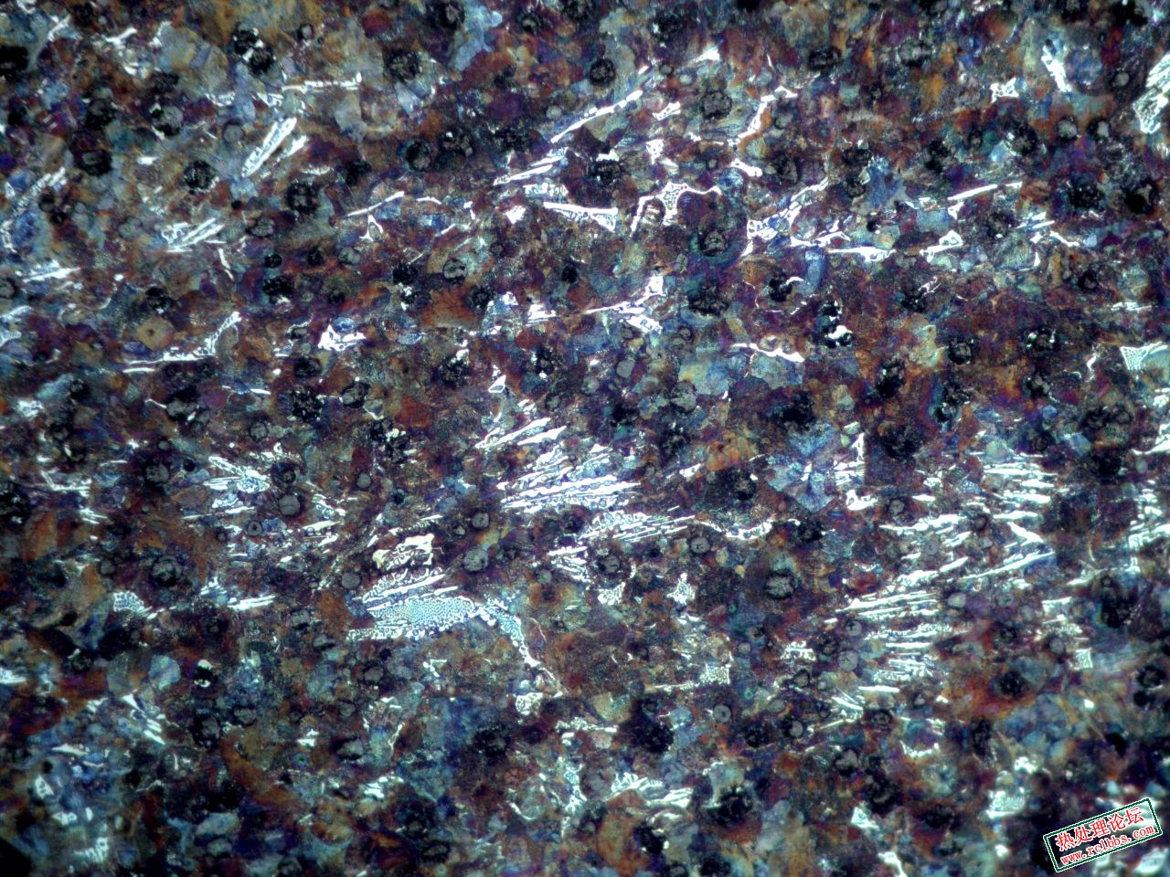

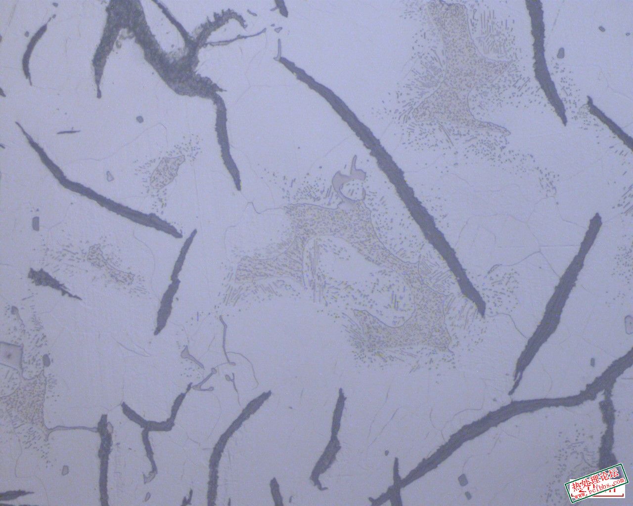

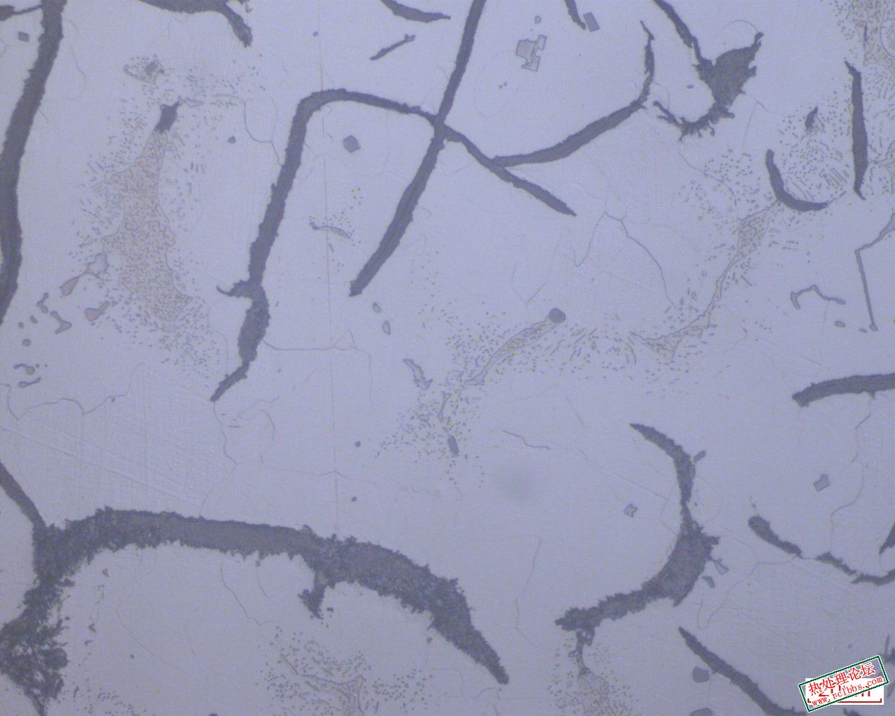

发表于 2026-1-9 07:45:14 | 显示全部楼层
这是磷化物吗?
签到天数: 520 天
发表于 2026-1-9 10:07:02 | 显示全部楼层
67465879 发表于 2026-1-9 07:45
这是磷化物吗?
这是莱氏体,莱氏体莱氏体莱氏体莱氏体莱氏体
签到天数: 9 天
发表于 2026-1-9 13:48:13 | 显示全部楼层
OK~~
知道了,磷共晶什么样。
签到天数: 520 天
发表于 2026-1-9 14:34:37 | 显示全部楼层
67465879 发表于 2026-1-9 13:48
OK~~
知道了,磷共晶什么样。
这个是三环锁的锁身,铸铁件,有一些磷共晶
签到天数: 808 天
发表于 2026-1-9 18:07:00 | 显示全部楼层
您这是没有腐蚀过的吗?
签到天数: 520 天
发表于 2026-1-12 08:19:07 | 显示全部楼层
钢铁金相 发表于 2026-1-9 18:07
您这是没有腐蚀过的吗?
腐蚀了,晶界都出来了
